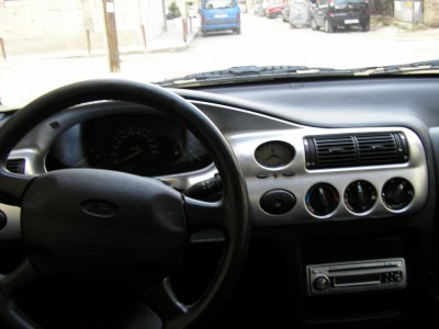

ето и вида през лятото...
achkob
модератор
модератор
Мнения: 484
Местоположение: софия
Мнение от achkob » 25 мар 2005, 16:31
...и да имаше едни фарчета за мъгла...
Биалетка за 140лв??? ДА-ДА...

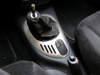

тожа аз съм го правил,че имитацията на дърво е ужасна...като ще е дърво,да си е дърво...

и това...
racer11
Мнения: 836
Мнение от racer11 » 25 мар 2005, 16:39
много добре изгеждат твоите творения. я дай ноу-хау :D
achkob
модератор
модератор
Мнения: 484
Мнение от achkob » 25 мар 2005, 17:03
ами сваляш всичко от кората около скоростния лост,взимаш подходяшт спреи,ж случая това е спреи за джанти,тъй като наи подхождаше на вуншния цвят на купето...а за таблото нестата стоят далеч по зле и трудно...има много за сваляне,а пове4ето неща за затопени за кората и после трудно се възтановяват...но с желание става много хубаво...но ЗАДАЛЖИТЕЛНО се пръска и с лак,ина4е цапа и лесно се драска!!!дерзаите!!!

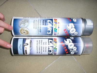

Мнение от achkob » 25 мар 2005, 17:54
ами лака е обикновен...във флакон,спреи...на фирмата Duplicolor...какъвто е и спрея...

Мнение от achkob » 25 мар 2005, 18:19
ето виж за какво иде реч,4е несто неможем да се разберем
