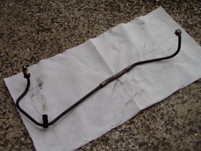

Може ли някой да ми каже къде продават такива спирачни тръбички, защото се обаждах на няколко места и ми казаха, че не продавали такива части. Не искам да ми огъват от медна тръба, предпочитам да е като оригиналната. Освен това по средата на тази има някаква мека връзка, която също е метална.
Става дума за Форд Мондео хечбек, 94-та.

Медната тръба е много по-здрава от стоманената, съответно и по-скъпа, затова не се влагат в автомобилите. Не виждам защо избягваш медната.
Вземай накрайниците и отиди при някой хладилен техник да ти направи.

Нищо им няма на медните, режат ти ги по размер, Питай в Скантек на Българска морава май беше. Оригиналните са стоманени и поцинковани,след време ръждясват, исках да са точно такива за моите ретрота, но се примирих и сега са медни. Слагай спокойно!

Какво те притеснява медната? Преди година и половина и при мен се проби за задно ляво колело.Изолирах целия кръг, за да мога да се прибера , а бяхме на 300 км, след това на сервиз и 1 ден работа и 80 лв. и досега нямам проблеми. :lol:
