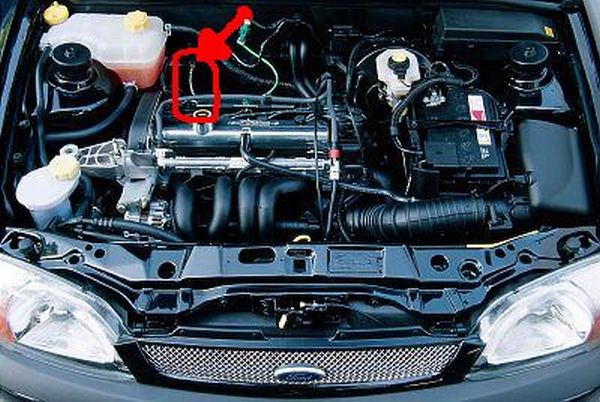

Амииииииииии, колата не загрява вече момчета
Хиляди благодарности на mrdds!!!
Оказа се цялата работа, че ухото на кабела, който взима маса от купето и другия му край е свързан с двигателя беше хлабаво и замърсено. След като mrdds видя двигателя, погледна и самия кабел, ами той си се въртеше все едно не е завит за купето и не взимаше добра маса. И така развихме на място видията, почистих по български мястото дето се завива това ухо с отвертката и го затегнах после ЯКО. КОЛАТА ВЕЧЕ НЕ ЗАГРЯВАААААА
Такива ми ти работи
Едно завъртане на болт да ти струва 1000+ лева

redchampions
- julianstefanov
- Мнения: 7
- Регистриран: 05 юли 2007, 13:30
- Модел на автомобила: Fiesta '98/1.4/16V/90HP/Zetec
- Местоположение: Пловдив
Ето снимка.redchampions написа:А ако можеш да ми снимаш или кажеш това кабелче къде се намира, току виж съм си оправил и мойто показание![]()
В момента перката ми се включва почти до червената зона и не знам грешно ли показва или двигателят загрява.
На мен перката се включваше също, въпреки че радиатора беше студен. Т.е. не беше отворил термостата, защото не е достигнал нужната температура, но датчика показва друго и компютъра си пуска перката.
Посто този кабел е завит с една келева видия. Дано при теб да е там.

Защото моя датчик е от дясно на двигателя и фактически взима информация от малкия кръг. При теб поне взима инфо от радиатора, което според мен е по-удачно, но така са го измислили хората на мойта кола.redchampions написа:Благодаря, ще го погледна утре. Като гледам разположението е малко по-различно, нищо, че пак е Zetec.
При мен перката се включва от един датчик, мерещ температурата на водата, влизаща в радиатора, а не от компютъра. Твойта защо се включва при студен радиатор

При мен тоя кабел е завит на болтовете на капака на колекторите. Гледам на една такава същата като моята, че е на блока както е при теб.
Незнам дали е проблем там дето е завит моя но ще взема го преместя.
Оказа се за момента, че и аз имам проблем с отчитането.
При мен отчита по-малко но не е проверено.
И бравУс на Павлин!!!

да
1000+ лева за един кабел за масата
само като чета какво е правено.........затова първо питай "патило"...след това при майстори.
