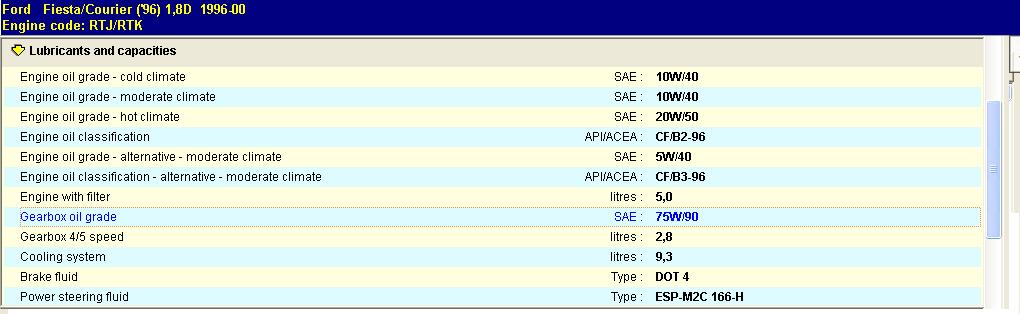

Сигурно ще прозвучи безумно, но ако кутията е MTX75 - механична - маслото е точно хидравлично - червено и е същото като в хидравликата на волана. Това е информация потвърдена от Аутодата , Мотопфое и книжката на форда ми.Хидравличното масло на Приста наистина е с правилния надпис че отговаря на спецификацията на Форд. С масло 80W90 или 75W90 ще има проблеми най-вече зимата - по-гъсто е.
Пак повтарям:
Може да не ви се вярва, но тази кутия ( MTX 75 ) е с масло като за автоматиците и с него работи перфектно. В моята го смених с ELF Dextron III хидравлично и за автоматични трансмисий. Преди да я купя при смяната на съединителя и бяха налели 80W90 и зимата няма включване особено първа.
Дано да съм полезен...

Аз лично не бих сложил, защото по умни хора от мен са правили кутията, и те са определили с какво масло да се кара, а не рекламни агенти..
П.П. в аутодатата пише само вискозитета, но не и на каква основа е.. :wink: :wink:
