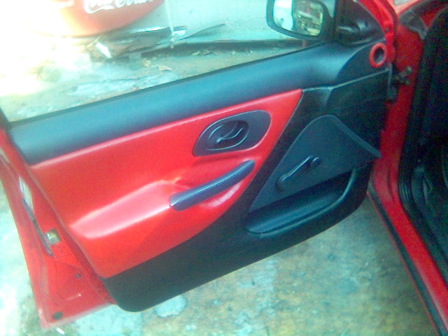

Ето малко нови снимки :)
Интересува ме предимно мнението ви за вратите...
Играчка е но мисля че резултата си заслужава
А ей това направих снощи с лявата, довечера е ред на дясната врата, а после и задните...

doctordre
Мнения: 1664
Мнение от doctordre » 18 авг 2007, 16:25
ее, вратите са супер. как ги направи
DMX_a
Мнения: 933
BMW 320 E36
Мнение от DMX_a » 18 авг 2007, 16:30
doctordre написа:ее, вратите са супер. как ги направи
Черната е свинска кожа - дебела и здрава,а червената е козя която е по еластична, останалото ножица четка и лепило ПРОМА (за което ме посъветва Set и му благодаря)

Мнение от cossy » 18 авг 2007, 20:55
Страхотно се е получило ;))
Мнение от paci » 18 авг 2007, 21:02
Я пусни една тема за тези кори и обясни какво си правил.
Или е тайна?
Да се заемаме ли да измъкваме информация ? *00142*
Ае че аз зарязах моя проект за кожен салон заради корите на вратите и ти сега ме зариби.
Я да видим какво как си правил дали ще подновим проекта. :)

Мнение от DMX_a » 20 авг 2007, 09:29
Имам снимки ще ги кача тия дни.
Важното е кожата да е еластична. Разкачаш кората на съставните и части и облепваш. После сглобяваш и готово
Провери обаче текстила дали е добре залепен особено на вдлъбнатините
А колкото до проекта направо го захващай отново
