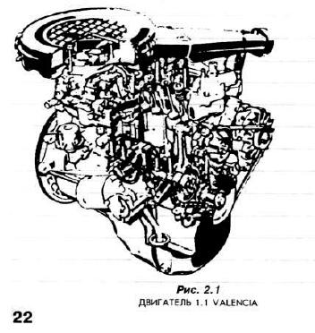

фиестите едно и едно, двигател със звучното название валенсиа си горят масло.
Няма по гаден двигател от този, аз съм с него..
