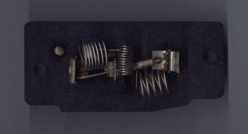

Мнение от Brock » 20 окт 2005, 19:02
8)
(11.02 KБ) Свален 203 пъти

само да кажа, че на ескорта съпротивленията не са като тези на снимката на брок.

Brock, снимката на резистора от Мондео ли е?
Имам някакви притеснения, че и моя резистор на перката на радиатора е за поправка и ми се ще да знам така ли изглежда.
Ford Mondeo GLX, hatchback, 1994, 1.8, 115hp
Мнения: 2226
Мнение от Brock » 16 яну 2006, 09:34
Това е управлението на моторчето на парното, но и това на перката за охлаждане е на същия принцип
