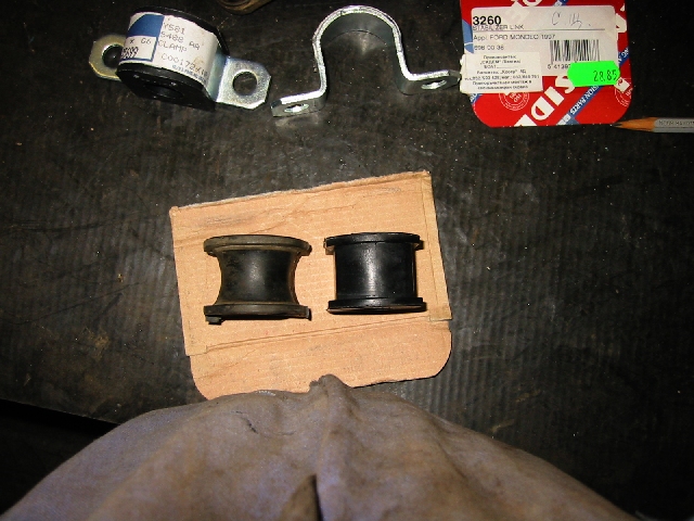

http://www.clubford.org/forum/viewtopic.php?t=7310" onclick="window.open(this.href);return false;
"Само тампоните са от МП на цена от 47лв /1бр./ заедно със скобите. Тъй като старите са леко сферични /скобите и тампоните/ а новите не са, затова купувах и двете. И поради трудната им смяна /още ме болят ръцете/ затова ги купих от МП. "
Тъй като ги купувах от МП не ме вълнуваше особено размера, по спомени 18 мм. Но ако ще купуваш само тампони /колегите са прави/ измери си дебилината на щангата.
Всичко се отнася само за предна стабилизираща щанга.
Успех!
