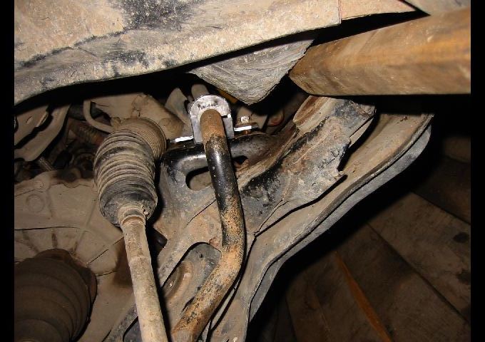

Предно ляво със сменени биалета, накрайник, тампон и скоба на стабилизиращата щанга.
Предно дясно. Смяната на биелетите и накрайниците няма какво да кажа,ако не ви е ясно от снимката по-добре не се захващайте.
Поставяне на новия тампон и скоба.
Трябва да се подложи трубче най-малко 37мм за да се развие болта до край и да си извади. Лява страна.
За да се развие целия вътрешен болт на скобата на стабилизиращата щанга, трябва да се разкачи предния мост само от задния край. А за дясната страна може и да не се развива, при мен превъртя болта на моста и минах без да го развивам. Мястото между болта и
