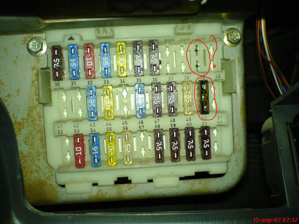

Оказа се съвсем просто за отстраняване. Изгорял е един от многото бушони. Към това ме насочи един мой приятел. Споделих с него какво е станало и той ми каза: "Не се безпокой. Някой от бушоните ти е дал фира. Намират се на достъпно място под капака или в краката на шофьора".
В неделя станах в 7 сутринта и беш при колата. Отворих първо предния капак, поразгледах тук, там и после си отворих шофьорската врата. Наведох се и видях 1 правоъгълна капачка. Отстраних я и намерих бушоните...(прикачения файл). Не знаех как изглеждат, но явно бяха те. Тръгнах да ги свалям с пръсти и отново да ги поставям (в началото мислех, че от вибрации някой от тях е излязъл от гнездото си), но не стана. Добре, че имах клещи и с тях ги извадих всички и прегледах. Оказа се, че е изгорял 1 бушон от 7,5 А. То и видимо си личеше, но после чак забелязах, че бялата боя, с която са надписани отстрани (колко ампера е бушона), беше изчезнала на изгорелия. Взех от друго място един бушон със същия ампераж, запалих колата и всичко беше ок. Оборотите веднага се качиха, музиката свиреше...
)))), но остават 3 въпроса за мен:
- от какво е станало късото и как да го предотвратя друг път;
- защо, когато не работеше музиката, оборотите и другите стрелкови уреди се активираха 10 сек. след запалването. Уж са на 1 бушон, а при едното няма никакъв ток (касетофона), а другото (стрелковите уреди) си работеха, макар и със закъснение;
- имам отвор за още 1 бушон. За какво е той? На капачката има схема на разпределение на бушоните и кой за какво отговаря, но за този нищо не можах да разбера, както и за изгорелия-нямаше картинка на касетофон или нещо подобно, а само една удивителна. (Утре като поставям новия бушон ще снимам и капачката и ще кача снимката и).

Този бушон, за който се чудиш, е за лампата за задния ход при кола с автоматични скорости.
Бонус - другия път провери отпред в допълнителната кутия за бушони(при двигателя) - на капака и има щипка за изваждане на бушони и няма да ти трябват клещи
Там има и места за резервни бушони, може да си купиш и наредиш - да имаш за такива случаи.

И мен това ме учуди. Нещо или е омотано както не трябва, или е добре измислено, но все пак със 7,5 А. Не бих му сложил 15 А, че по-добре да сменям бушона, отколкото нещо друго (знам ли и аз какво). Днес след работа отивам да сменя бушона и ще снимам капачката, на която е показано кой бушон за какво е, но за мен разгадаването и е почти непонятно. Като, че ли е с главата надолу и огледален образ. Ако е така, там си пише 7,5 А, но касетофона го няма на схемата. Може би е някаква модификация... Но за да не приказвам повече празни приказки, утре като кача и снимката и ако има интерес от някой за разгадаването и, ще е добре;)
Сидито не е фабричното. Със сигурност значи 7,5 А са му малко. Ще сменя все пак бушона и ще понадуя музиката. Ако пак изгори ще сложа 15 А, но все пак в началото ще опитам със 7,5 А и ще си взема резервни бушони с мен. Мерси:)
п.п. човека, който го е връзвал наистина може да не го е сложил там където трябва да е. За първи път се сблъсквам с такова нещо.

Не писа СД-то от завода ли е или е слагано допълнително.Ако е слагано после този дето го е вързвал може да не го е вързал за който бушон трябва.Като сложиш пак 7.5А усили го докрая на музика с яки басове и ако пак изгори сложи 15А ,нищо няма да му стане.За какво ти е хъбава уредба като ще те е страх да я поусилиш
Може пък и да си изведеш кабел с отделен бушон към акумулатора
Форд е колата на шампионите!!!
- paci
- Мнения: 7886
Боре, човека е писал, че CDто не е оригиналното.
Това е добро предложение да пусне отделен кабел само за CD-то и на него да сложи 15А предпазител, а на мястото където е указано да бъде 7,5 да си сложи толкоз колкото пишат хората.
Само, че съм оглеждал моята да навра такъв кабел от акумулатора и не видях от къде може да стане това. Освен да се пробива дупка и да се прави там едно упражнение с едни тапи да не се протрие кабела, боя на пробито да не тръгне корозия ... дъълги и широки и май няма се занимавам. И така си ми свири идеално оригиналната свирка.

Значи пише РАДИО ,а не 200ватово СД .Според мен нищо няма да и стане на инсталацията ако сложиш 15А бушон.Казвал съм го и в други теми че предпазителите предпазват инсталацията а не СД-то.Ако то изгори ще изгори и бушона предотвратявайки подпалване на инсталацията .Ако толкова те е страх все пак прокарай си отделен кабел с бушон и готово.

А този бушон пази и ТАЙМЕРА, освен РАДИОТО, който е една черна кутийка на гърба на кутията с бушони и участва в доста вериги.

Значи доколкото си спомням от часовете по ел. техника 7.5 А авто бушон може реално да захрани до 90 Вата, а наистина хубаво е за новите модели СД да е 15 А не, че са реални 4х40 - това просто го забравете /имам съмнения само за за най-топ моделите за над 1 бон, ама.../ , но си харчат бая ток! Но не бих те посъветвал да сложиш по-усилен бушон в гнездото на 7.5, тъй-като и структората на таблото не е изчислена на такава мощност и има реална заплаха от изгаряне на отделна пътечка, част или цялото табло /пробвано/, а после е кофти трудно се възстановяват и веднъж пипано ли е по таблото, след това вече не си е като ново и прави проблеми!
пп: консултирай се с квалифициран майстор, защото може да се окаже, че си има някакъв проблем и за това да гори бушона и ако вс. е наред те съветвам да се преработи свръзването на СД - то /добрата стара запалка обикновенно върши работа/!
пп2: въпрки, че има вероятност в момента да СД - то да е вързано само на Бекъп линията /тоест постояннния +, който захранва паметта на часовника и другите устройства/, а не като е редно основното захранване да идва от по-мощна верига, а тази слабата да захранва само паметта!

Да ама то DEBUG,зависи как си вързал изходите 4х50W е на 2 ома.Това значи по 2 4 омови говорителя на канал или пък както аз бях направил преди да ме оберат по един двоен (с две намотки говорител) 10"бас на канал ,чудо прави човек в колата без усилватели и тн.,обаче точи даже над 15А като го надуеш.Има някои купуват мощно СД и му вързват само двата канала колкото да се чува нещо там и то с някакви мижави говорители които не дават да ги усилиш,тогава СД-то ще харчи далеч по-малко ,примерно ампер.В СД-тата най-много ток дърпат крайните стъпала,стига да знаеш как да ги свържеш и с какви говорители не ви трябват външни ампове ,ще се учудите за каква мощ става въпрос ,ама това си иска здраво хранене с дебели кабели за да няма спад

Прикачам и снимката на капачето на бушоните. Там си пише 7,5 А и с толкова го смених. Не посмеях да рискувам.
Сиди-то е Сони 4х40 W и не знам как е връзвано, а и до сега не е правело проблеми, но явно от него е изгорял бушона. Ако изгори отново, тогава ще мисля какво ще предприема.
п.п. часовника на таблото ми показваше 0:00 часа след като изгоря бушона (както debug писа).

За да обобщя преобладаващото (като че ли) мнение - правилно си го сменил с 7,5A. Ако продължава да гори от СД-то - пусни си отделно захранване от акумулатора, качествено изпълнено и с предпазител (това си е най-добрия вариант ако ти се занимава).
За повече информация - в раздел софтуер има много хубаво сервизно ръководство за Фокус (благодарности на Vlad) плюс ел.схеми - страшна работа вършат, ако ти се чете, макар че имат някой различия с Mk I преди фейс-лифта.
