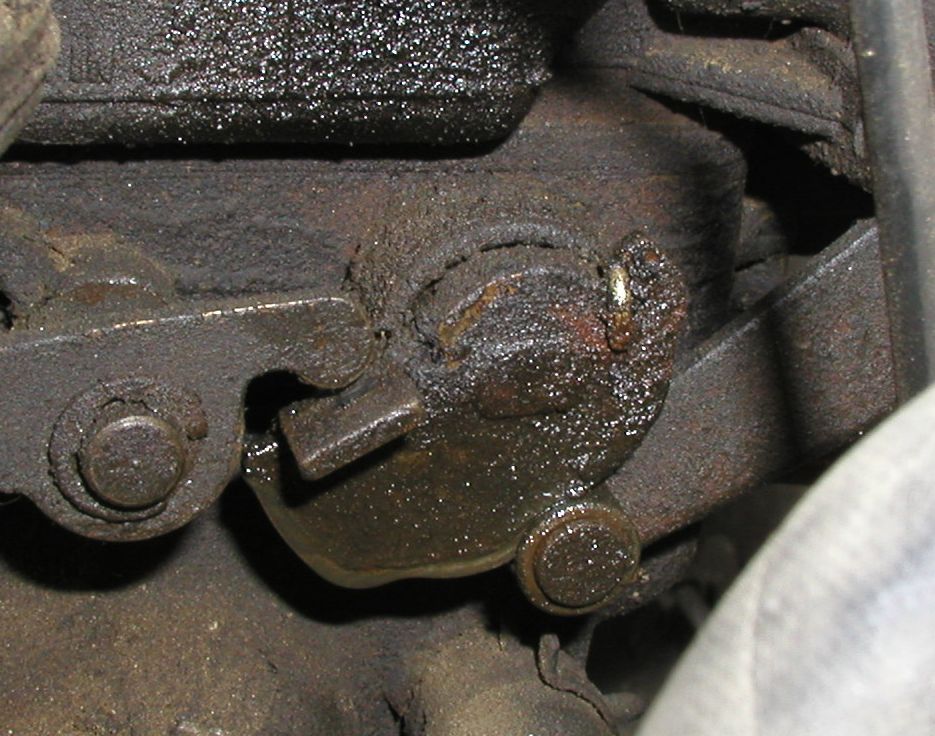

Та на въпроса: карбуратора е с мех. отваряне на втора камера , но механизма който я отваря нещо е побългаряван някога , вследствие на което не върви много добре машинката.Мотора е чисто нов (ремонтиран) така че отпадат всякакви други предположения.Имам усещането че втора камера отваря рано ,вследствие на което я пипнах леко (на шмиргела) ,но сега сякаш ми отваря късно - трябва да я натисна за да се изстреля (поне не черни свещите).Та горещата ми молба е ако някой има информация по въпроса , ако може да ми прати снимки на неговия карб. или да посочи някакви измервания с които да се справя ще ви бъда безкрайно благодарен.

Съветвам те да си намериш нов лост, и да смениш "пипнатия".

Снимки - какви точно искаш :), шъ го щракна, ама няма да стане преди понеделник ;)
Но NASKO е прав - най-добре си намери друг механизъм да не се занимаваш с дивотии и да се чудиш как да го нагласиш.

Carrot , aко имаш желание да ми помогнеш , мисля че най добрия вариант е да снимаш самата джаджа , но това малко ще те затрудни (ще трябва да разглобиш това-онова) , другото което се сещам е да измериш ъгъл при който започва отварянето на втора камера , ама този вариант май е по-шибан от първия.
Сетих се и нещо друго - чрез хода на жилото (разтоянието между празен ход и момента на отваряне на втора камера) - пак си е играчка , ама поне няма да разглобяваш нищо.

снимката ;)(надявам се да съм уцелил "болното място"):
Weber TLDM - механизъм към ускорителна помпа
