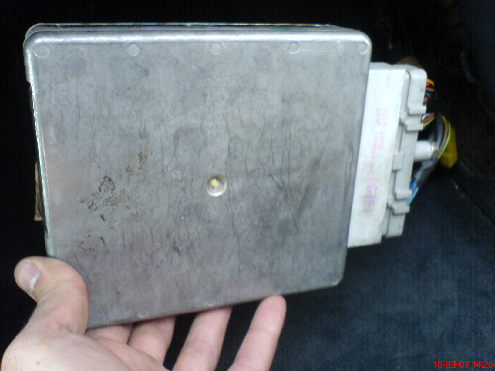

Здравейте колеги!Имам нужда от съвет/и.Значи колата плюе бензин от ауспуха,не изгаря бензина както трябва и докато загрее работи нормално след това започва да и падат оборотите на светофара,губи мощност и след това стрелката на таблото за температурата пада и не се вдига!ходих в МОТО ПФОЕ и ми казаха че ECU-то не било за тая кола и че трябвало да си намеря друго като за моята!изчетъх всичко(май) във форума и започнах-чистене на MAF,проверка на датчика за температурата на охл.течност-работи(значи пали без него,като работи на празен ход и дръпна кабела двигателя не реагира,не мени обороти или нещо такова)!днес си взех мултицета и мерих датчика за температурата на въздуха както е написано в 1 ръководство(на английски е) - 3 клеми и мериш:средна-лява;средна-дясна!даде ми различни стойности,3.26к.ома и 0.86к.ома при средно загрял двг!и него го дърпах до като е на празен ход и пак никаква промяна!ВИДЯЛ СЪМ СЕ В ЧУДО!!!!!Някой има ли идея какъв фабричен номер трябва да има ECU-то,или някаква друга информацийка?!Благодаря

Разгледай този линк в e-bay
Това са само компютри за ескорт - има много снимки - все ще намериш някоя на която се виждат означенията.
:idea: мисля, че номера на компа за теб е 93AB12A650AC
:!: Този който сеи показал е за ескорт/орион 92-93г. 1,8литров мотор
92FB12A650CD Ford Escort/Orion 1.8 litre

Благодаря ти Brock!поразгледах ги,май видях номера който ми трябва!ти този номер от там ли го видя?дано да го намеря тук в някоя морга!или имам 1 приятел в австрия да видиме дали ще свърши нещо!!!

А ако ECU-то е добре,като то е за 1.8 а аз съм с 1.6???не е ли проблем това??
Мнения: 2226
Мнение от Brock » 20 мар 2007, 11:08
liampy написа:А ако ECU-то е добре,като то е за 1.8 а аз съм с 1.6???не е ли проблем това??
Естествено, че е проблем. Най-малкото, защото на 1,8 му е нужен повече бензин, отколкото на 1,6. Да не говориме, че дроселовите клапи са с различен диаметър и още куп други неща

Колеги УРА!!!купих му "ново" ECU и сега е добре!мърка като котенце,загрява нормално и не плюе бензин през ауспуха!!!дано да е така и за напред!
