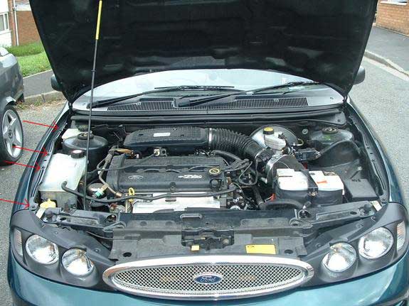

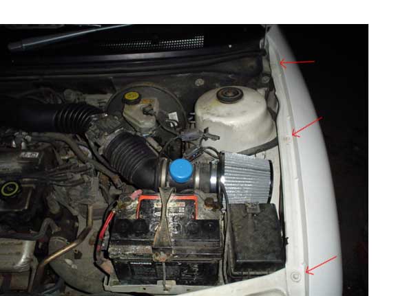

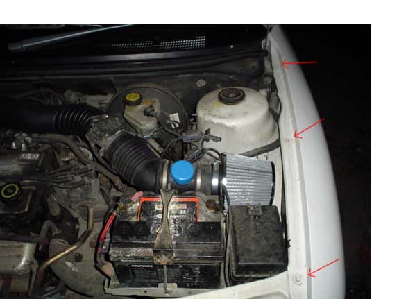

Ей хора - значи аз съм изключение *00124*
На моето Мондео MKІ калниците /предните естествено/ са хванати само с рапидки и никакви точкови или други видове заварки. Нека просто човека да погледне калника, след като си отвори предния капак, и ще види дали има рапидки или е заварен.
:idea: Ей сега ще прикача и снимки, за по-нагледно :P
