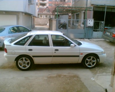

Здравейте, сложих си 16" джанти от РС, но много ми се вдигна колата и задните гуми упирят във веждите, търсих си спортни пружини 2-ра употреба но из цяла варна не намерих или има от мк6. Предложиха ми вариант за вдървяване на нормалните пружини с някакви тампони които се слагали на пружините (на витките) и се получавал почти същия ефект като от спортните, не позволявали пружината да се сгъва .... и тем подобни - някой случайно да има някакво познание по темата или поне да ми даде съвет какво да направя.
Благодаря предварително! :)

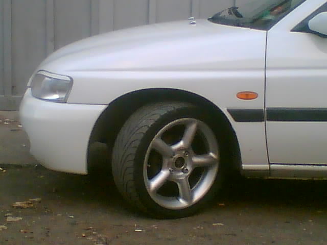

Това естествено са временни гуми, просто неиздъжрах да си сложа джантите :) а иначе попринцип съм решил да съм на 195/205 40/45, просто тези 205/55 16 които са отзад явно са доста високи но просто незнам и аз. Впрочем ако си намеря спортни пружини 100% ще ги купя и ще ги обуя но досега не съм срещал за форд мк 7. А за тези тампони за пружини мисля тези дни да си направя експеримент да видим какво ще стане.
ето малко снимки:
п.с. съжалявам за качеството на снимките - от телефон са
отпред

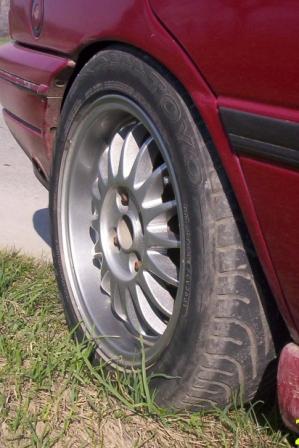

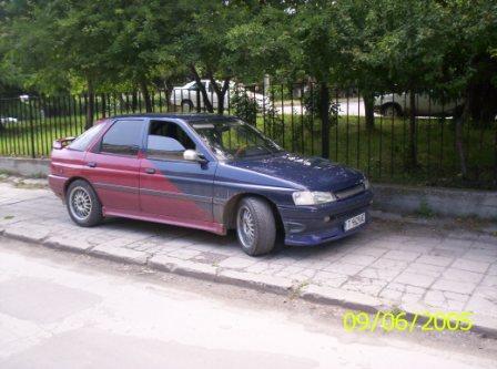

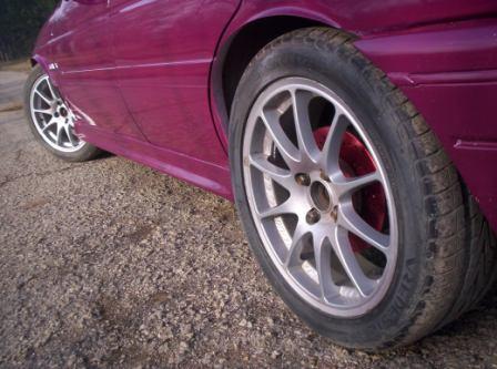

Ето го моя горчив опит. На първата снимка-норм. пружини 195х60х15. На втората-спортни пружини 195х55х15. Гумата влиза в калника като на ситроен. Заради едни фланчета 25мм трябваше да изрежа цялата вежда отвътре. На третата-норм. пружини 235х45х17 и фланци.
15" норм. пр.
15" спортни пр.
17" норм. пр.
