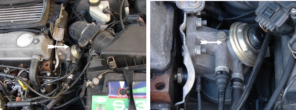

Мнение от mrdds » 14 мар 2007, 11:58
VPP,моля те ако имаш възможност снимай самата помпичка къде се намира и ако може мембраната,защото това "от дясно" е много обширно понятие.
Ще помогнеш много.

Колегата VPP визира запалителна система Lucas
Помпата се намира от дясно на двигатела, над филтъра за нафтата. На тази снимка се вижда малко от помпата - в горния десен ъгъл има една кръгла "джаджа" от която излизат 2 черни тръбички: http://www.clubford.org/forum/download.php?id=3608" onclick="window.open(this.href);return false;
В тази тема има снимки на мембраната: http://www.clubford.org/forum/viewtopic ... A%F2%EE%F0" onclick="window.open(this.href);return false;

Това е помпичката за която говоря. Вътре в нев е мембраната, но тези в сержиза знаят за какво става дума. Смени само мембраната ако се налага. Иначе целият механизъм струва около 75 - 85 лева. Успех, дано да съм помогнал на някой с нещо!
