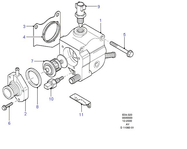

Колеги моля помагайте много го закъсах!Значи проблема е следния - Уреда на таблото за показване на температурата не ми отчиташе или по скоро показваше когато си поиска и в последствие изобщо спря да показва!В търсене на проблема и съответно на датчика за темп. извадих един датчик който се намира точно преди термостата!В желанието си да разбера за какво служи и дали ще даде някакво отклонение на уреда за темп започнах да правя малки експерименти! Първо измерих съпротивлението на самия датчик (9.3 Кило Ома )предполагам че се мени с изменение на температурата на двг! После на самия куплонг на датчика двата извода ги дадох на късо уреда за темп не показа нищо после му подадох напрежение от акумулатора 12V и пак нищо! хубаво но проблема дойде после като реших да запаля колата!
След като запалих мотора започна да работи на почти 2000 оборота и леко да ги мени. Изгорелите газове меришеха много странно и гадно!!
Сега незнам какво да правя!Въпроса ми е кой е датчика за температурата или от кой датчик зависи индикацията на таблото и какво да правя сега с тези обороти!Благодаря предварително!!!!
Ето и въпросния датчик
http://img225.imageshack.us/my.php?imag ... 033gf6.jpg" onclick="window.open(this.href);return false;

датчика който откачих се намира точно преди термостата незнам на снимката която съм дал дали се вижда, но самия датчик е точно преди термостата там няма никакъв друг датчик едва ли може да се обърка (като гледаш мотора отпред - непосредствено в дясно до него преди термостата и разпределителя на високото напрежение за свещите)!!А попринцип каде се намира в колата датчкика който отговаря за индикацията на уреда за темп.!

Датчиците за температура на въздух, вода и т.н.са обикновено резистивни. Изменят си съпротивлението в зависимост от температурата. Обикновено са с обратна зависимост. Т.е. съпротивлението пада при увеличаване на температурата. Захранват се с 5 /пет/!!! волта от управлението на колата. Когато си подал 12 срещу тези 5 си поизгорил едно друго вътре в управлението. Можеш в момента да премериш на куплунга, че без датчик най вероятно има 2.5 волта или нищо, а с датчик миливолти без значение от температурата. Тези 9 и нещо килоома си ги мерил явно сутринта на студен двигател и температурата е била малко над нулата. В момента колата работи в авариен режим. Все едно, че си без датчик за температурата на охлаждащата течност. Най-вероятно топла няма да пали. Това е в общи линии. За каране в момента не става!
