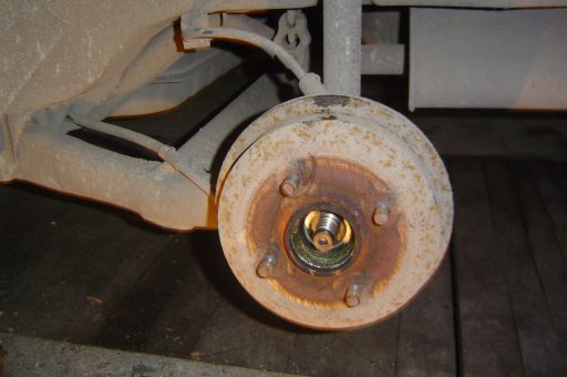

Ето снимките:
отзад развиваш 2 болтчета и вадиш цилиндъра
откачаш тези щифтове и издърпваш накладките
развиваш тази гайка

_SLiThER_ написа:Ето снимките:
Че тва са задните бре! Аз що разбрах, че има ядове с предните. За тях му и писах.
Любо, ако са задните направо сменявай цилиндърчетата. Ако речеш да им баеш нещо и ги раздвижиш след време ще протечат. Аз смених задно ляво. Когато бях при майстора негови колеги от съседните гаражи му казват да го раздвижва обаче той каза "да да и утре да протече и да дойде да ми мрънка. Онази вечер си говорихме с petkoff_pl за тези цилиндърчета и той потвърди, че при него точно така се е получило, раздвижили и след време потекли.
