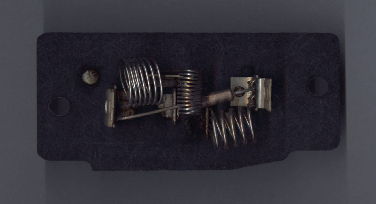

мондеото ми е с 4 скорости няма 1,2 и 3-та скорост,има само 4-та най силната и къде да намеря въпросния термо диод за да го сменя с нов че май е изгорял той,така си мисля,но очаквам вашите съвети

Проблема ти е в изгоряло термосъпротивление. Цената на ново такова е в рамките на 1-2лв.
:idea: Има много писано точно по този въпрос - включително как можеш да си решиш проблема за 1-2лв, вместо за 80-90лв.

благодаря ви мн и на двамата,много ми помагате,задължен съм ви... Днес питам за това термосъпротивление в ауто плюс че ги познавам и той вика да сещам се,реостата е тва,така вика и стува при него 35 лева, което е мн,ще се обадя до МФ и ще питам,а иначе първо ще разглобя благодаря за сега ще пиша,като оправя нещата

Предполагам че устрайството му е като на моята .Моето е направено с два обикновенни жични резистора(реотан навит върху керамично тяло за да се охлажда),виж кой е изгорял и каква стойност има и отиди в магазин за електроника където ще е лев-два в зависимост от мощноста му .Кви са тез 35лв тез луди ли са или щото понеже е за кола :shock:

обадих се и МФ там ми викат да сещаме се цената на реостата е 80 лева,аз викам не реостат а термосъпротивление и те ми казват че с него се управляват скоростите,е добре аз и обеснявам те казват реостат,няма логика щото в темите дето ми пратихте колегата \"гаден\" казва как са му направили most и е работило, няма логика да е реостата щот си е скъп, въпроса е къде да отида и да си купя това термосъпротивление ако знаете помагаите
Мнения: 2226
Мнение от Brock » 06 фев 2007, 16:34
Обикновено изгаря термосъпротивлението /термозащита/. При симптомите, които са при тебе 99,99% е термосъпротивлението. Такива се продават във всеки магазин за електронни компоненти - прилича на обикновено съпротивление, но е с по-големи габарите. Свали си старото и с него отиди в магазина - цената е 1-2лв.

благодаря на всички ви и най вече на Броцк намерин това съпротивление направих most и видях че това е проблема,отидох да търся съпротивление и намерих едно само че е 93 градуса,а на старото пише 121, ще се опитам да наеря по близо до 121,ако ли не ще слагам 93, мисля че не би трябвало да има проблем,ще кача снимки на самото съпротивление и реостата,но по натам.

Начи като търсиш гледай да е повече ватове -колкото е по-мощно по малко ще загрява спрямо сторото ти R-че.Добре става ида си го навиеш сам със стар реотан от елва или друго и няма повече да гори ама то пък трябва уред и други историй,абе забрави търси да е по-мощен от магазина и със приблизително същата стойност :wink:

А бе Борко - пак нещо не разбра - онова мъничкото бялото, дето прилича на съпротивление - това е проблема, а не "реотаните". Ти като си решил, че там е проблема и край.

Тези защити ги слагат и в ютии и кафемашини ако това ще ти помогне
TZ D-121
THERMAL FUSE 121C.

не е реклама тука пише че го има на цена 2,17лв

:oops: *167* Аз знам какво слагат в ютийте и в други уреди ама на моя в колата няма и затова си мислех че е от резисторите *unknw*
