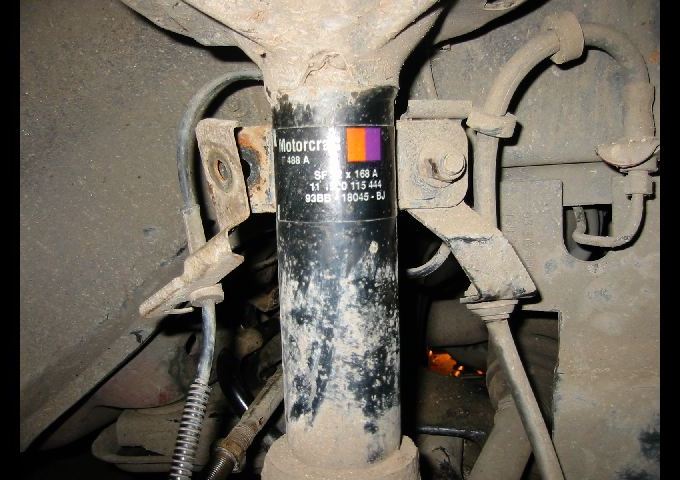

Немога да помогна, но и при мен е така. Тия които са на задната седалка след 5 км нервно-градско /мини град, в случая/ им се драйфа въпреки, че никога не им е ставало лошо при пътуване. Мислех си, че окачването ми е малко по-спортно, или амортисьорите са пълнени ама не с каквото трябва, но май не съм само аз.
Тия цветове на амортисьора да не са за спортно окачване, а при вас колеги какви са?
