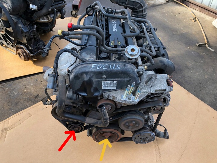

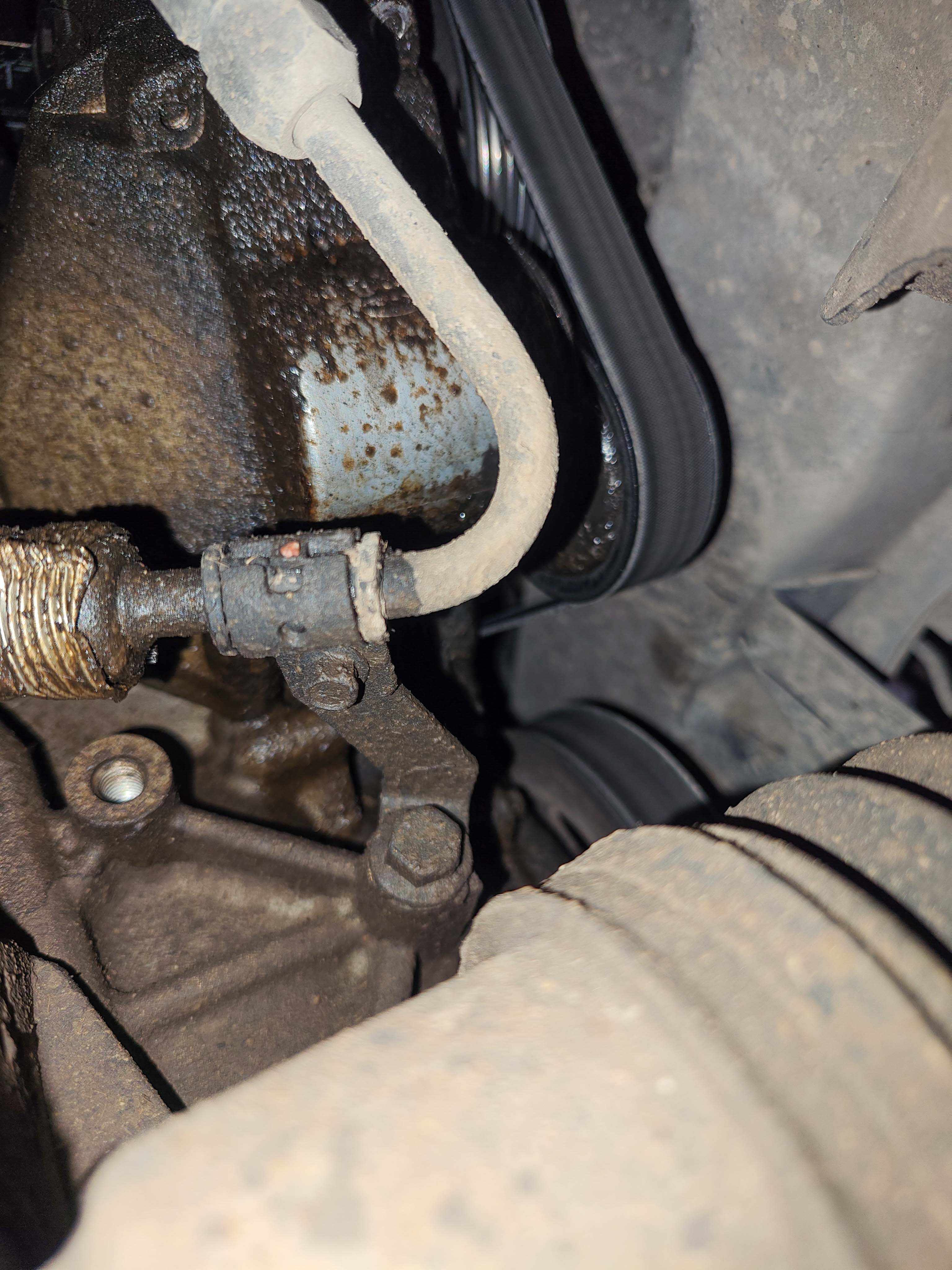

Здравейте, от известно време колата ми губи масло по около 1 л. на 1000 км. Помислих, че го гори, тъй като съм чувал за проблема със спичането на сегменти. Но след като видях, че всичко около тези ролки е омазано в масло, вече започвам да се съмнявам, че е от някакви семеринги. Та въпросът ми е какво има на тази ролка с червената стрелка, защото зад нея е най-омаслено? Зад тази с жълтата стрелка също има леко масло, тя мисля, че е на коляновия вал? Там където я паркирам няма масло, затова мисля, че го хвърля в движение.
При смяна на спирачен цилиндър попитах монтьора за този теч, той ми каза, че това било от хидравличната помпа, но аз губя само моторно масло. Първара снимка е от интернет.
Пп. Нещо не мога да прекача другите снимки.

С червената стрелка е обтягаща ролка на ремъка

С жълтата стрелка е отбелязана ролката на коляновия вал. Ако има омазняване зад нея, по самия блок и няма видим теч отгоре ѝ, значи изтърва семеринг на този вал.
От уплътнението на датчика на разпределителния вал е трудно да губи литър масло на 1000 км. За да се случва това нещо, "О" пръстенът трябва да липсва изобщо и датчикът да е доста хлабаво легнал в отвора си. Търсил съм "О" пръстен за там къде ли не и резултатът е или по-тънък, който не уплътнява добре или по-дебел, който пък не ще да влиза. Питах и в МотоПфое и там казаха, че не предлагат само пръстена, а комплект датчик с пръстен. Цената на комплекта преди 2 - 3 или повече години, забравих вече кога го търсих там, беше нещо от рода на 160 лв. Сега може и да е повече. Не го взех, защото моят датчик си работеше към онзи момент, работи си и сега. Докога ще е така, не знам. В крайна сметка сложих два, един до друг, от по-тънките "О" пръстени. Преди пропускаше леко масло от там, а след това като че ли спря. Ама и не съм проверявал, де. Масло не доливам, а и нивото му не мърда.
От гарнитурата на капака течът ще е по-сериозен, което предполага и да има доста видими следи за него по двигателя. Хващай някакъв фенер и огледай двигателя отвсякъде.

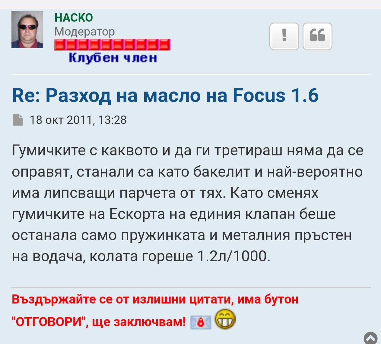

Благодаря Ви! Гарнетура на капака на клапаните сменях преди 3000 км. точно заради теч. Майстора, който ми сменя ангренажния ремък според мен не я беше сменил (въпреки, че ме попита и я включи в цената), от което за пръв път тази кола протече за 7 год. от както е при мен. Аз я притегнах малко, при което теча намаля значително, но тъй като продължи да губи доста масло я закарах при друг майстор да ми смени гарнетурата. Измих двигателя, но само от предната страна, при което се появи проблем с кабели и свещи, понеже кабелите бяха Бош, малко по-дълги са, не оплътняват в отворите за свещите и там се напълни с вода. Както и да е, смених ги и се оправи и видими следи от теч от капака на клапаните вече няма, но не съм гледал от задната му страна. Ауспуха ми е черен, но е сух, не е мазен. И все пак ако се стигне до сегменти, каква марка да взема? Също и гумички на клапани?
Странно, но при такъв разход на масло не трябва ли да пуши поне малко ако го гори? Тя пуши само когато времето е дъждовно като днес, но това е по-скоро пара от конденза и когато е студена пуши съвсем малко.

Зетек не са известни със спичане на сегменти, доколкото знам. От гумичките на клапаните едва ли ще изчезва по 1 л масло на 1000 км. Ако гори толкова масло, ще е по-скоро заради износени цилиндри и сегменти, освен гумичките. Ама тогава ауспухът ще е мазен и ще пуши. По-скоро проблемът е комплексен - теч и леко изгаряне на масло. Освен това, ако гори масло ще има явни следи по свещите.

Двигателите Zetec-S имат проблем със сегментите докато модификацията SE няма този проблем като гледам от снимката му тече отзад ако капака на клапаните е пластмасовият и нова гарнитура няма да оправи положението защото се изкривяват.
