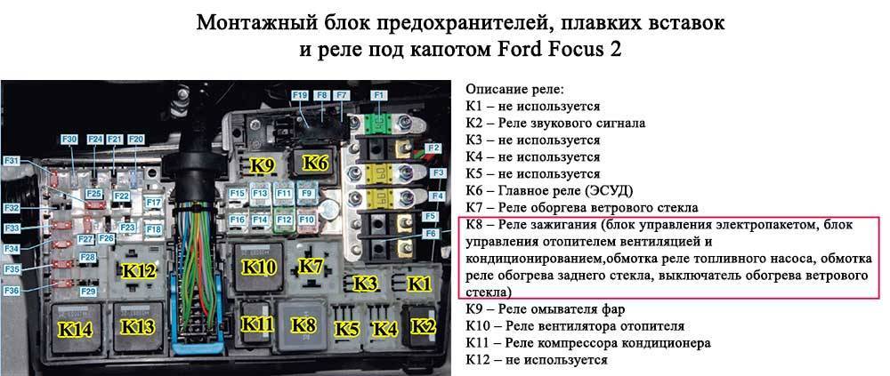

Релето за бензиновата помпа е при бушоните в двигателният отсек не ги търси в купето.

Сигурно си виждал и ремонтирал Фокус 2, ама надали според това, дето пишеш. Ама трябваше да помогнеш да се издири релето в коша на ФФ2, както уверено го прати за зелен хайвер.

Това е му схемата ако му трябва мрежата е пълна със схеми.

Щом на картинки на бушонно табло викаш схеми, няма смисъл!?
Руският ти куца много, там пише доста неща, но не са ти ясни.
Ще подскажа: релето на помпата е в боди модула и той хич не е в моторния отсек.

Ето му и на Английски https://fuseandrelay.com/ford/focus-2.html релето си е точно в морният отсек!
Ето ти и схемата има само едно реле и то е се намира в морният отсек https://autosecret.net/rukovodstvo-po-r ... ford-focus
