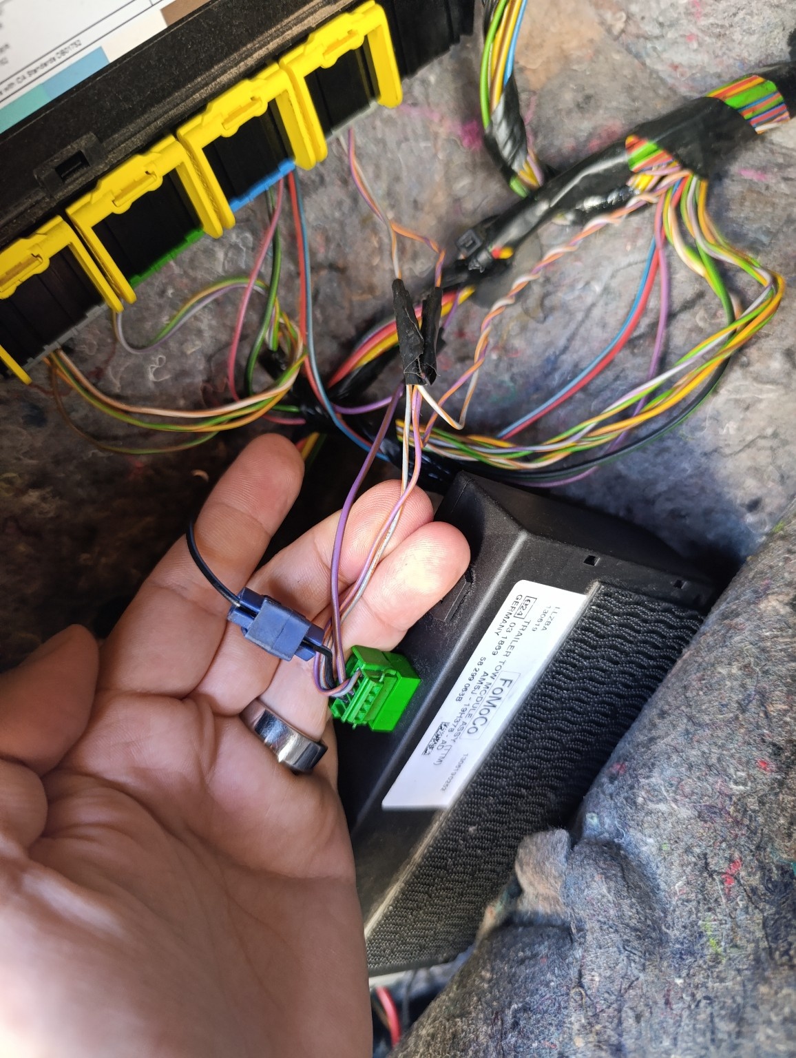

Имам казус с инсталирането на модул за теглич на Форд ц макс, 2014,1.6, 115 КС.
Свален е от същия модел и година автомобил, заедно с инсталацията и всички букси.
Монтираха го днес, но при включване към тестови стопове, същите светят като елха(всички диоди по тях светят) и не предават стопове, мигачи и тн.
Еди вид има захранване към тях, но нещо по свързването не е ок.
Модулът беше обучен и няма грешки при диагностика.
Може ли някой колега със същия модел автомобил и с наличен теглич и модул да снима окабеляването, кой кабел от модула къде се свързва за да сравня с моята инсталация.
Прилагам снимки на инсталирания модул със съответните кабели.
Благодаря за съдействието,
Добромир
