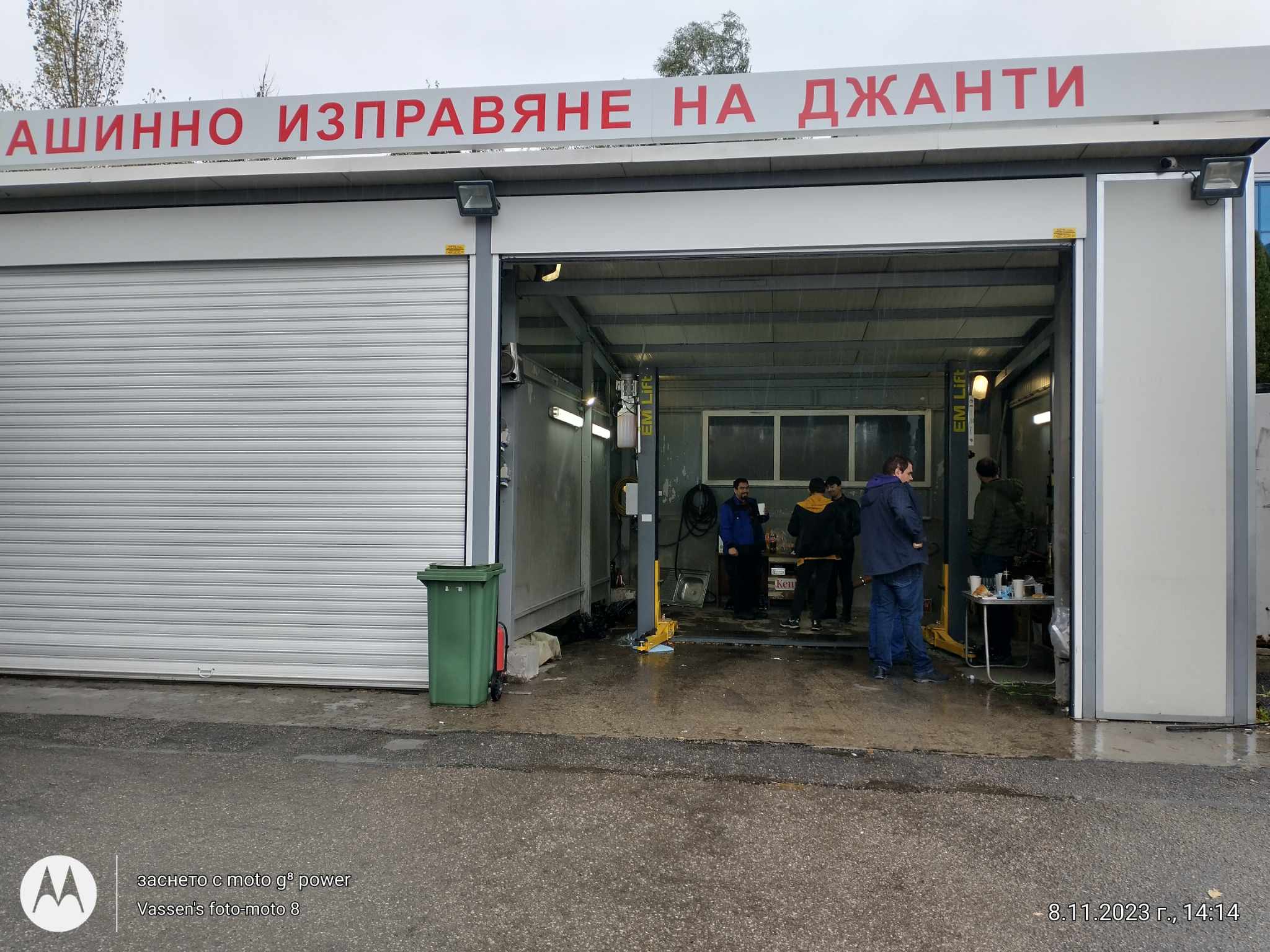

Новият сервиз на Митко (Фордманиака), е в двора на магазина от снимката в линка на Ялта.
