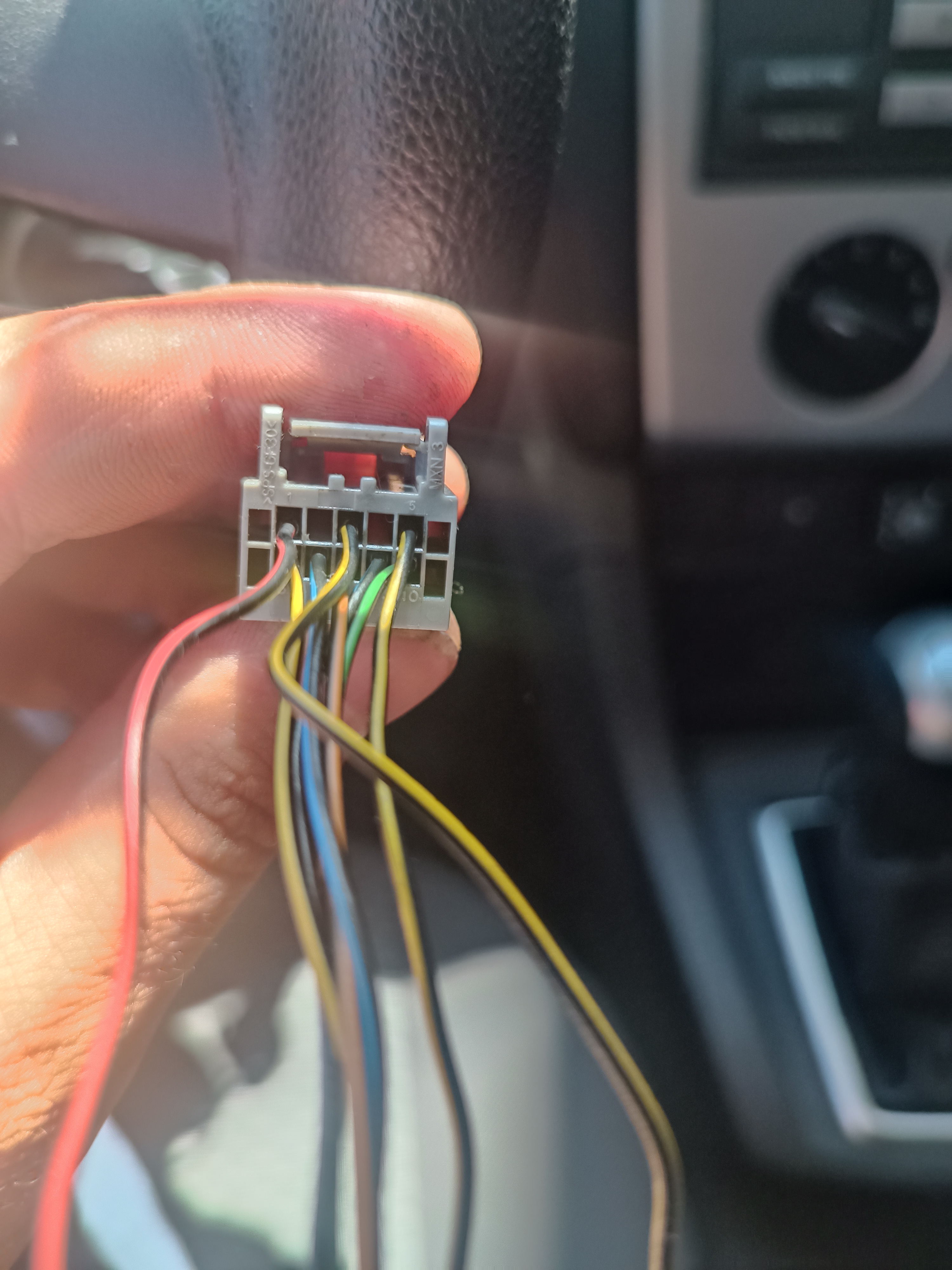

Обучих таблото оказа се че нямам сензор но намерих заложена букса с тапа зад предната греда монтирах сензор взет от морга и всичко си дойде на мястото ударих на греда нямаше кабели от лоста за управление на менюто до таблото за управление на бордовият компютър но и тях ги пуснах 3 на брой и вече имам работещо меню в таблото евентуално трябва да монтирам темпомат но нямам двата кабела от гем модула до кормилната колона ако някой знае на кои пинове отиват ще съм блгодарен.

На синята букса (№ 103) в GEM модула (таблото с бушоните) - крачета 10 и 18. Оригиналните кабели са бял и кафяв.
На снимката долу-горе може да се ориентираш за местата им, както и къде се нанизват на буксата под волана.
Преди да се захванеш с тях, провери, имаш ли датчици на педала на съединителя и на спирачката.
Също така, само с прокарване на кабели, няма да стане, ще е нужно софтуерно активиране.
1. Кодира се таблото, за да светва индикацията, че темпомата е включен.
2. Кодира се GEM модула, за да му се окаже, че има физически монтиран темпомат.
3. Кодира се PCM модула. Това, в сравнение с горните две отнема малко повече време и крие известен риск. Признавам, че на два пъти си умъртвих софтуерно въпросния модул, при опит за активиране на темпомата. Спасих се с UCDS софтуер и адаптер.
Едно образователно клипче за целта -> https://www.youtube.com/watch?v=RN2AZb7zaDQ
P.S С кой двигател е въпросния Фокус, на който искаш да му сложиш темпомат?
