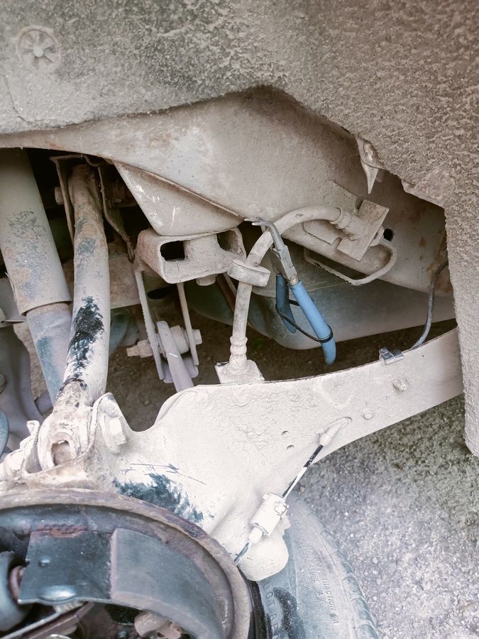

Лично мое мнение че никога не бих си купил кола отново със барабанни спирачки преди 50к сменях задни спирачни цилиндри а миналата седмица гледам че на земята има спирачна течност. Свалям барабана и от цилиндъра тече ама това не е всичко лагера се разпадна на съставните си части и той беше сменян заедно с със спирачните цилиндри. Викам си лошо съвпадение на обстоятелствата реших да сваля и от другата страна свалям барабана и лагера пак се разглоби а цилиндъра беше започнал леко да сълзи. Частите не скъпи цилиндрите са по 13 лева а лагерите на FAG комплект с магнитните пръстени 45 лева въпреки че всичко е ново ръчната ту държи ту не държи спирането е горе долу.

При мене всичко е ново накладки жилата всичките съм ги сменил че и регулиращият механизъм спирачната течност на две години я сменям и пак ръчната е тука има тука няма. Единствено забелязах че металните тръбички които влизат в спирачните цилиндри са почнали да ръждясват като ми остане време ще отида в някой сервиз да ми изработят медни.
