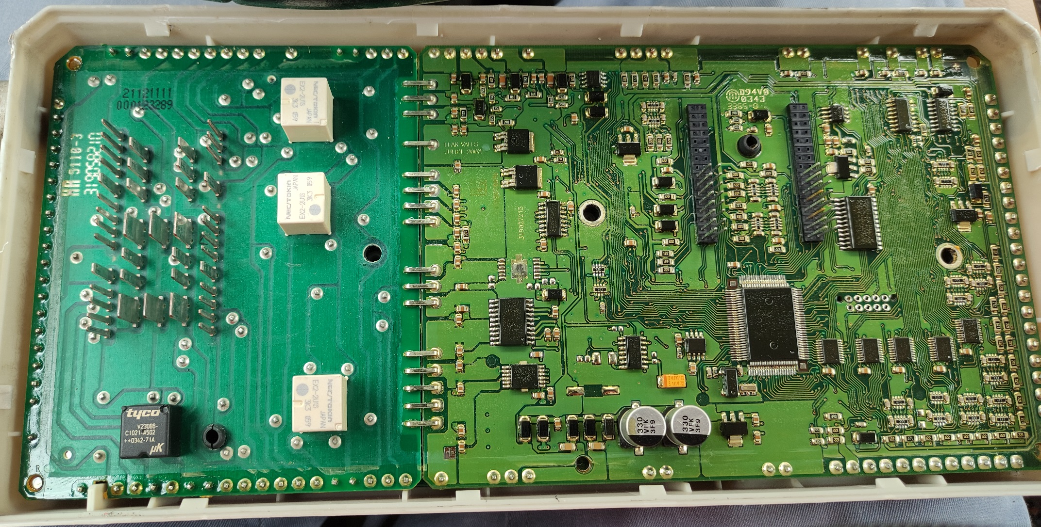

Най-накрая намерих къде са релетата на чистачките, както и на фаровете.
Вътре в кутията на предпазителите под жабката. Но са запоени на платката.
Направил съм снимка, но не успявам да я кача.

Иначе в кутията на предпазителите платките са две. На два реда. Едната е за цоклите на предпазителите, а другата е с чиповете и релетата. Но се оказа че не мога да намеря майстор, който да ги е разглобявал някога. И никой не знае по какъв начин са свързани двете. Отделно че можеби са залепени към кутията.
Сега ще трябва да намеря такава кутия от някоя морга и да я разглобя за да видя как е сглобена.

Иначе платките в кутията с предпазителите не подлежат на ремонт, едва ли на някой ще му се занимава като ги види.
Re: Ford C Max 2004 чистачките спряха да работят
Мнение от HACKO » 09 апр 2023, 20:07
Като гледам платките, тези табла най-вероятно имат същите проблеми със студени спойки, каквито имахме със Ескортите. При разглеждане на снимките се виждат поне 3 съмнителни спойки.

Тъй като не можах да намеря сервиз или майстор, които да се немат да ми оправят чистачките реших че ще трябва да си ги оправя сам. Тъй като ми бяха отказали да работят всички функции, които се управляват от мулти функшъна по съвета на един майстор от сервиз на Форд, но не Мото-Пфое, проблема се оказа в масата. Масата се взима от десния праг, под кората до дясната седалка. Притегнах ги всичките кабели, а те са няколко, почистих и чиновете на буквите и всичко проработи. Без предните чистачки. За тях обаче намерих много хубава схема в една чудесна програма за телефона. И по нея си намерих кабелите на мотора на чистачките в буквата, извадих ги от там и си ги свързах към нова инсталация, която си направих. Първо само с две ключета, а след това я подобрих като я направих с релета и стана като оригиналната, само че без автоматичния режим с интервалите. И бях решил да си поиграя с буквите и вместо да ги включвам от отделната кутия с ключетата и релетата, а да ползвам лоста за чистачките.
Но вместо това си намерих същото реле. На старото реле му изрязах капачето с минишлайфчето. След това много внимателно му прерязах пинчетата, които са запоени към платката, махнах старото реле и върху пинчетата запоих новото реле. Малко е по-високо, но го нагласих.
