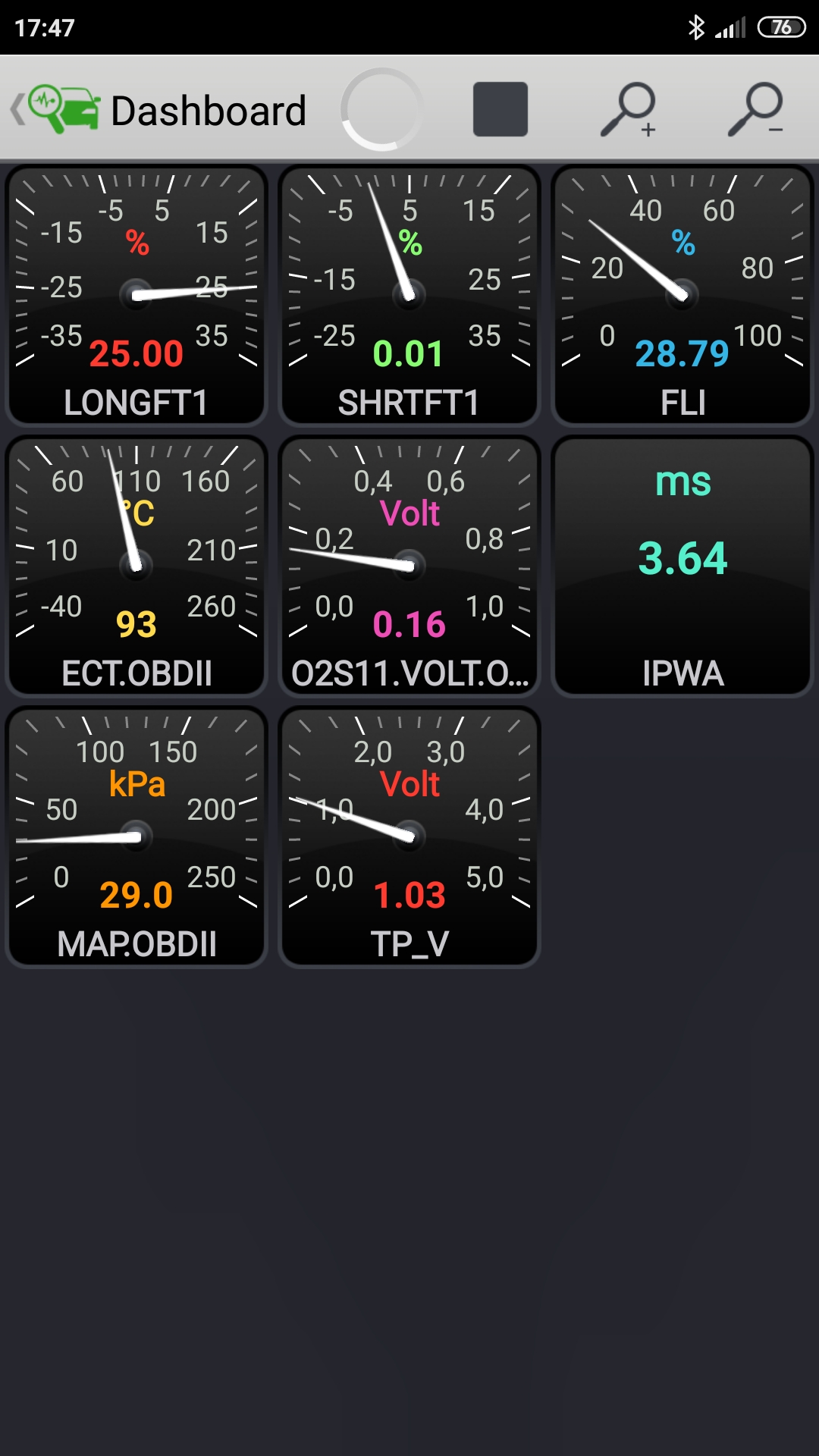

Днес забелязах нещо ново. При включен компресор за климатика стойностите са доста добри
В момента в който изключа климатика или компресора, отново дългия отива на 25 %
Как се получава това
