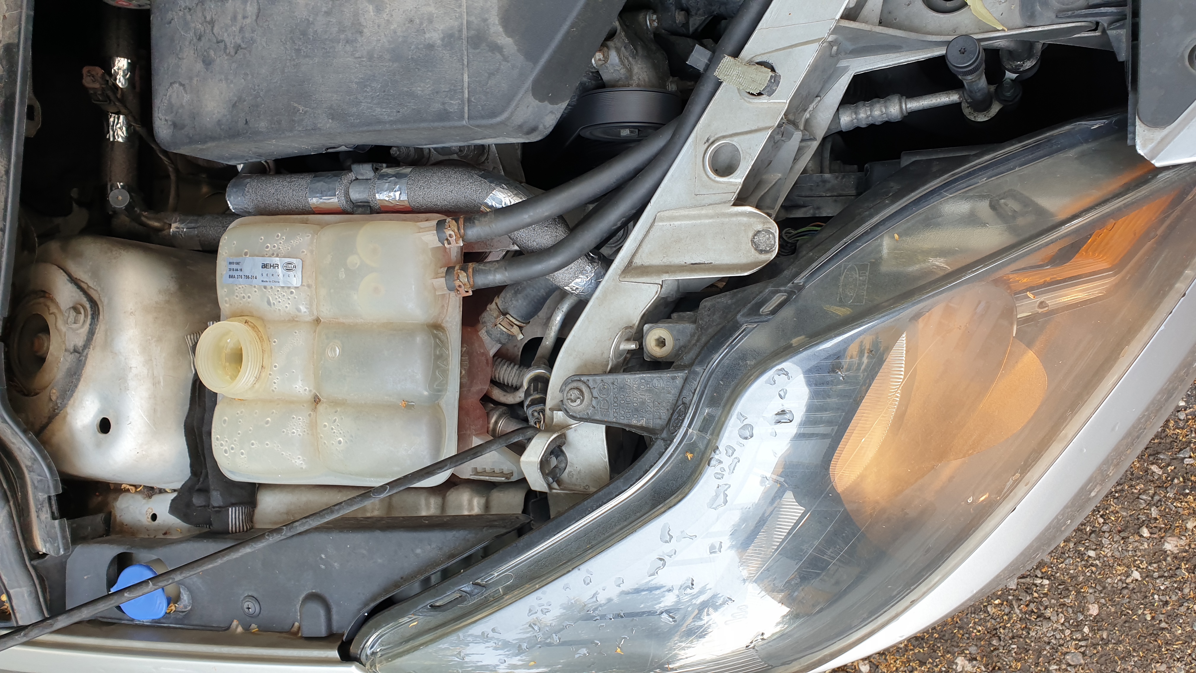

В събота си сменях хидравличната течност на кормилната рейка, та бях свалил десния фар и ми направи лошо впчеатление как конденза от тръбата за ниско налягане на климатика, докосвайки се до кабелажа за захранване се спуска право върху ел. помпата на хидравликата. Та тогава мислех да местя кабела, но се уверих, че това е оригиналното му закрепване (сравних с друг, абсолютно идентичен автомобил). Сега ми даваш идея с един куршум да ударя два заека. Да ти кажа тръбата не е много къса. Прилагам и схема, тръгва от купето, влиза в дехидрататора и от него влиза в компресора. При мен капещата част е тази между дехидрататора и компресора. Така, че свали си фара и омотоай и там. И аз мисля да направя същото, само да видя от къде да се снабдя с въпросната изолация. В сервиз за климатици сигурно ще имат.

Утре ще сваля десният фар, както препоръча и ще зяпам какво-що. Скоро го свалях, за да проверя нивото на хидр. течност в хидравликата-беше ок.

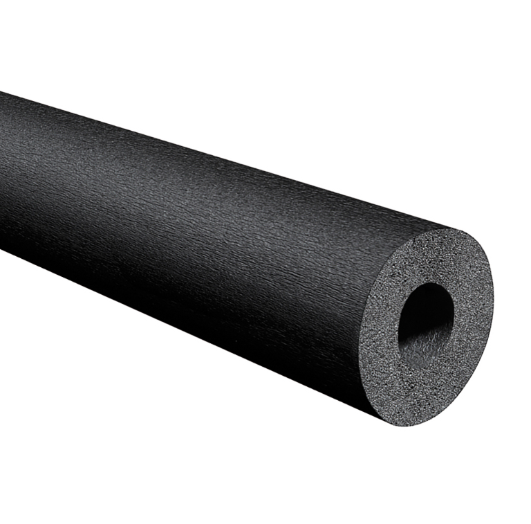

И на мен ми се струва интересна идеята. На мен климатика ми работи, напълнен е, няма течове, но не духа толкова студено колкото ми се иска. Чудя се, ако изолирам тръбите дали нещо ще се проемни. За такава изолация ли говорите: https://tashev-galving.com/product/034- ... kaiflex-ef

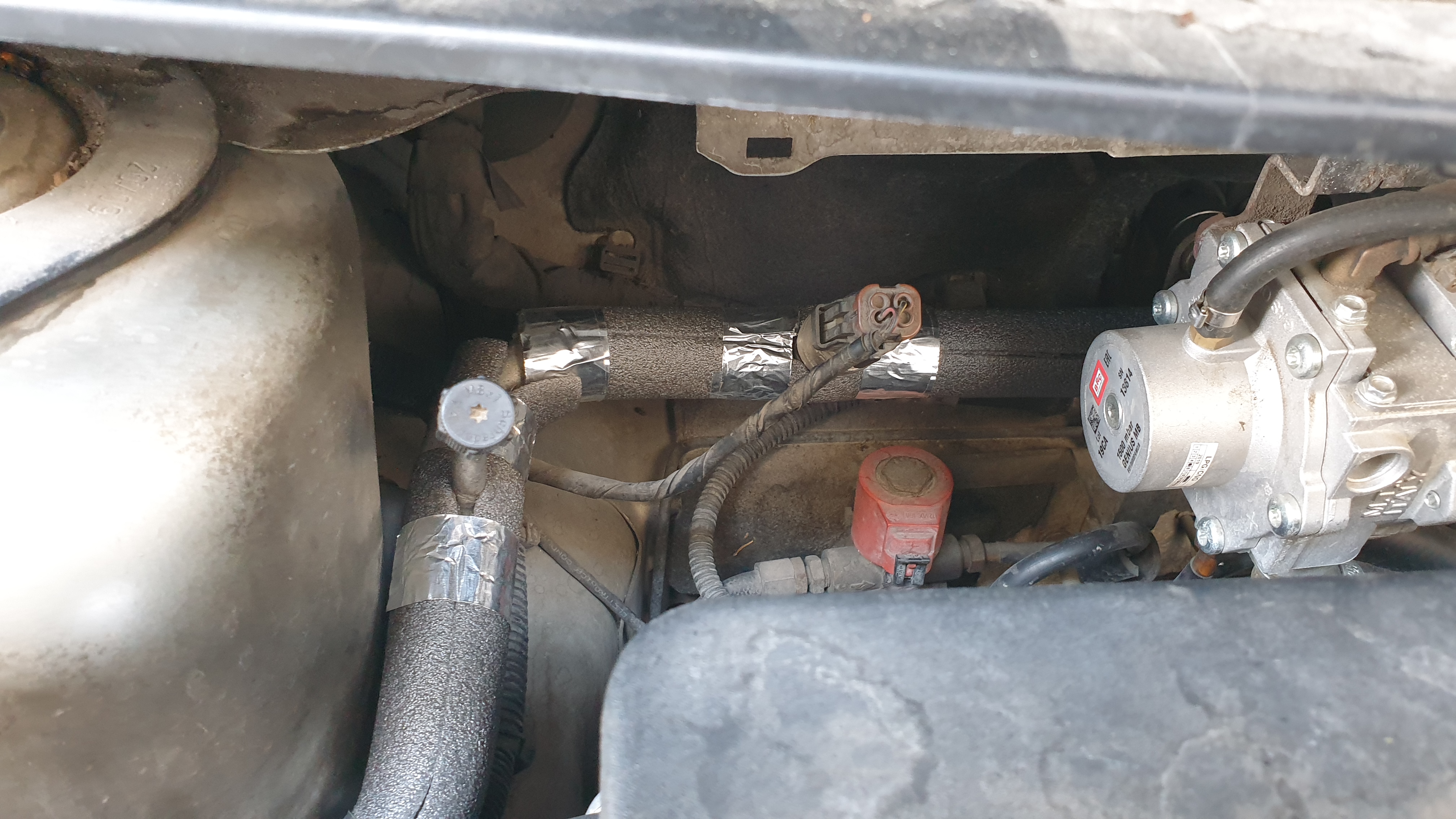

Да споделя-без алуминиевото тиксо нищо не става, така че не опитвайте без него, защото на всяка сгъвка маркучът "зяпва", въпреки, че го срязах спираловидно точно, за да се избегне този ефект, ама нъцки-пущината е жилава, направо жива :D ! Та зарязах всичко засега и ще пътувам до морето с оригиналното изпълнение на клим. система. :D
Вътрешният диаметър на маркуча от 17мм. е ок.

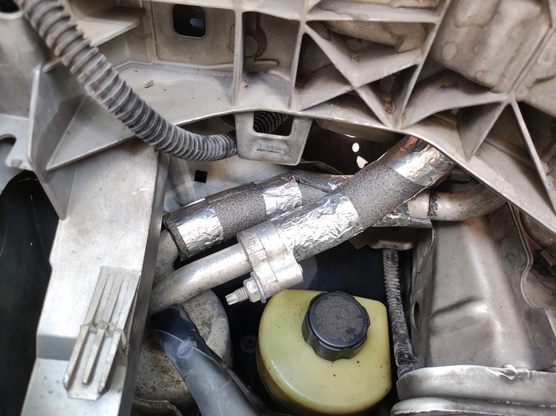

Аз онзи ден правих някакви модификации и мога да кажа, че има някакъв минимален ефект. Направи ми впечатление, че изключително много конденз прави по акумулатора. Буквално тече от подкалника. Информирах се из нета и явно това си е специфично за системите с капилярна тръчбичка. Въпросноия акумулатор служи за доизпарение на течния фреон и от него компресора смуче само газ. Интересно ми е защо обаче остава недоизпарен фреон, в купето има добро обдухване, филтъра ми е сравнително свеж. Изобщо тази система с капилярната тръбичка не ми харесва, но на Фокусите явно са им сложили по-евтиния вариант. Слагам малко снимки:

В климатичната система на автомобила, няма компонент с такова наименование. Ако може, да уточниш със стрелка на някоя от снимките, кое наричаш "акумулатор".

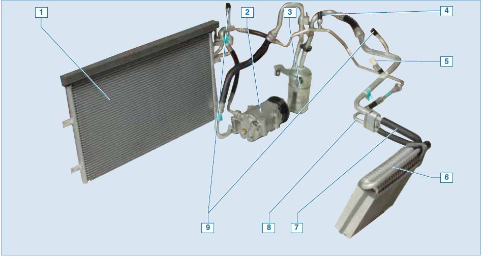

@OgiDogi ти много пъти си казвал на хората да четат, ето https://www.valeoservice.com/en-com/pas ... rs-car-air . Няма да ви рисувам като на малки деца кое на снимката е акумулатора, отляво на казанчето за хидравликата на волана се намира.

Valeo написа:The accumulator is a filter drier...
Демек - това си е филтър-дехидратор, по Valeo-вски, за по-престижно. Акумулира влагата (ако има такава) от страната с ниско налягане, да не попадне в компресора. При затворена система, има ли значение от коя страна е този компонент?
По темата - ако филтър-дехидратора се "изпотява" повече от останалата част, то през него се случва подобно явление на случващото се в двата края на капилярната тръбичка, при преминаването на охладителният агент: разлика в налягането на флуида, предизвикваща разлика в температурите. От изпарителя в купето, поради топлообмена с постъпващият топъл въздух, пристига вече леко затоплен...

Ами да явно го наричат акумулатор (не само Valeo), когато е от ниската страна, но конструктивно е по-различен от дехидрататора, понеже има и функцията да доизпарява фреона, а също и съдържа част от маслото. Явно е нормално да се изпотява, ненормално е кагато започне да се обледенява. Още повече сега, когато изолирах останалата част от тръбата, почвам да се чудя дали умишлено конструктивно не е изолирана тази тръба, с цел по цялото и протежение да става доизпарение.
