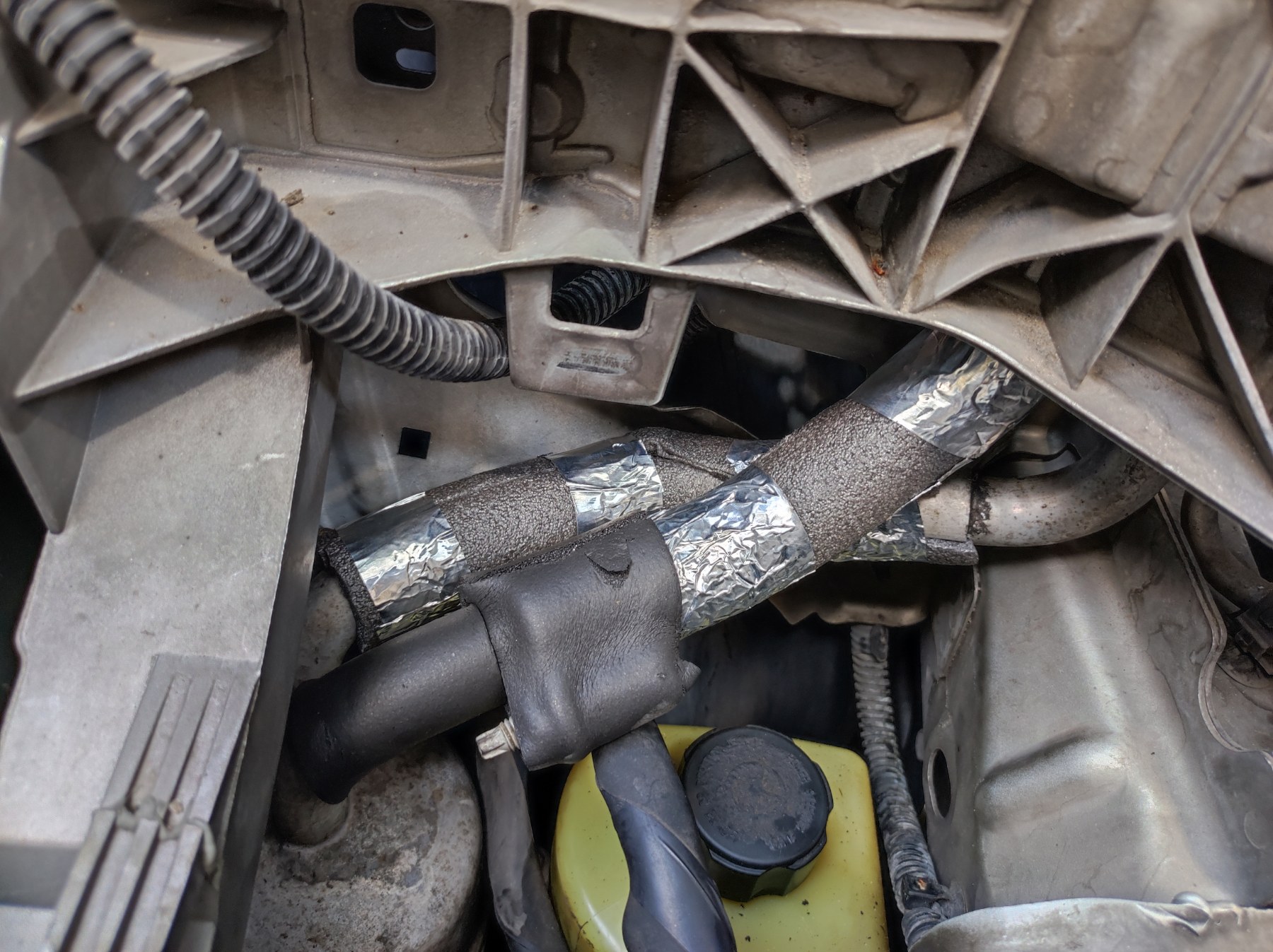

В събота си сменях хидравличната течност на кормилната рейка, та бях свалил десния фар и ми направи лошо впчеатление как конденза от тръбата за ниско налягане на климатика, докосвайки се до кабелажа за захранване се спуска право върху ел. помпата на хидравликата. Та тогава мислех да местя кабела, но се уверих, че това е оригиналното му закрепване (сравних с друг, абсолютно идентичен автомобил). Сега ми даваш идея с един куршум да ударя два заека. Да ти кажа тръбата не е много къса. Прилагам и схема, тръгва от купето, влиза в дехидрататора и от него влиза в компресора. При мен капещата част е тази между дехидрататора и компресора. Така, че свали си фара и омотоай и там. И аз мисля да направя същото, само да видя от къде да се снабдя с въпросната изолация. В сервиз за климатици сигурно ще имат.

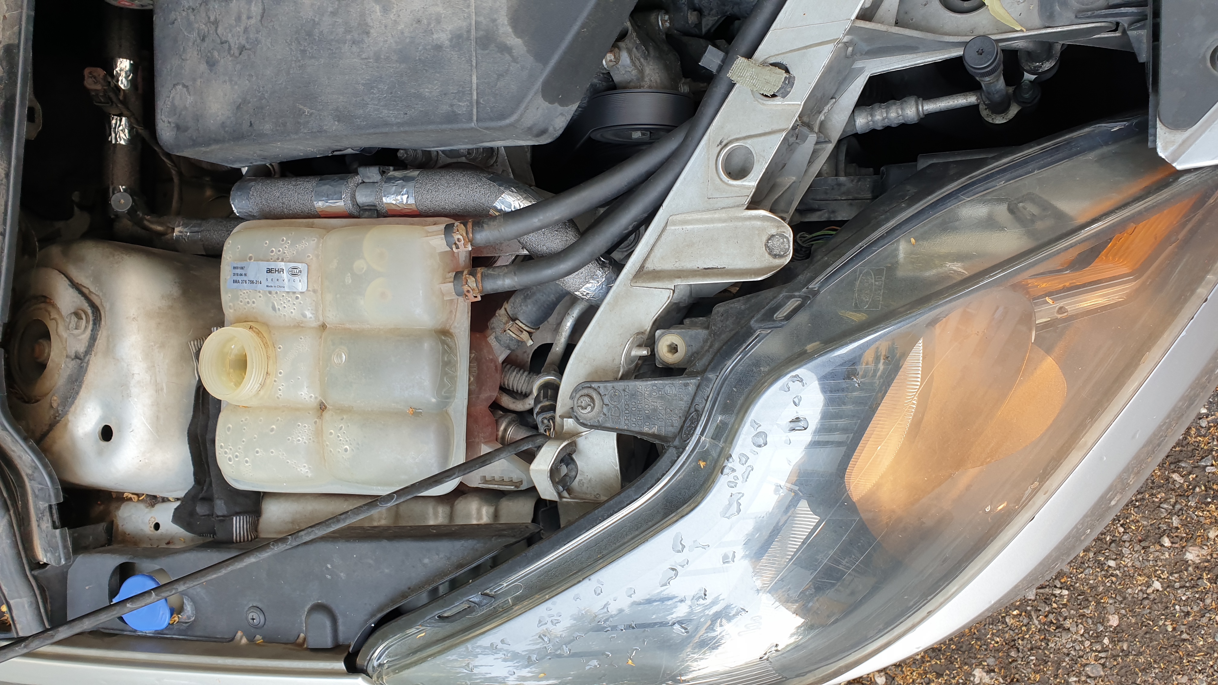

Аз онзи ден правих някакви модификации и мога да кажа, че има някакъв минимален ефект. Направи ми впечатление, че изключително много конденз прави по акумулатора. Буквално тече от подкалника. Информирах се из нета и явно това си е специфично за системите с капилярна тръчбичка. Въпросноия акумулатор служи за доизпарение на течния фреон и от него компресора смуче само газ. Интересно ми е защо обаче остава недоизпарен фреон, в купето има добро обдухване, филтъра ми е сравнително свеж. Изобщо тази система с капилярната тръбичка не ми харесва, но на Фокусите явно са им сложили по-евтиния вариант. Слагам малко снимки:

В климатичната система на автомобила, няма компонент с такова наименование. Ако може, да уточниш със стрелка на някоя от снимките, кое наричаш "акумулатор".

@OgiDogi ти много пъти си казвал на хората да четат, ето https://www.valeoservice.com/en-com/pas ... rs-car-air . Няма да ви рисувам като на малки деца кое на снимката е акумулатора, отляво на казанчето за хидравликата на волана се намира.
