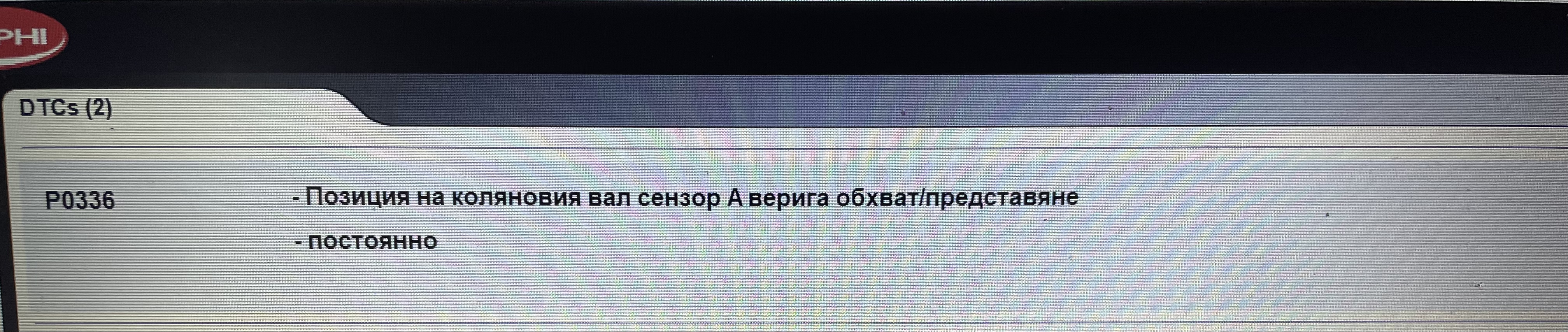

На диагностика изписва само P0336 - датчик колянов вал . диагностиката е Delphi 2015 . Все още не съм намерил кой да направи по- точна , Чух че с форскан чете по - подробно .

Качвам снимка на грешката

Нямаш проблем с този датчик. Delphi 2015 не чете коректно, друга е версията.Много неща си направил, търси по веригата.
