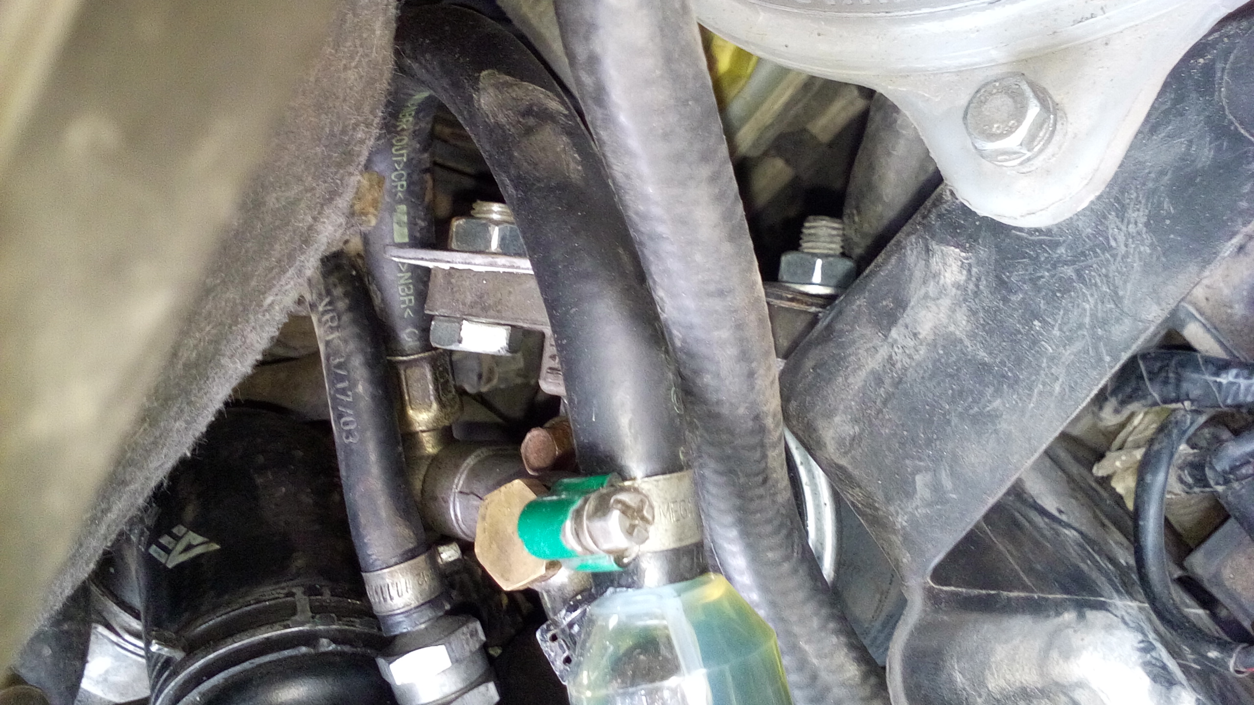

Здравейте, сменях филтри преди месец и явно започна да дърпа въздух защото има едно тресене при палене, топло и студено. Качва обороти и изчезва,този филм го играх преди :-X Съмняваме ме, че е от бързата връзка (тройника) над филтъра, другите две връзки са стабилни а тази се мести нагоре, надолу като се съмнявам, че е заминало уплътнението или О-пръстена ако има там, прилагам снимка. Ако някой се сеща откъде мога да взема такава бърза връзка /мондео, мк3, 2.0, 130 кс, tdci/ или размери на о-пръстена. А и с какви са размерите на маркучите на обратната нафта? Ф? И колко е отвора за щуцера. Ще ви бъда благодарен за съдействието :)

Откакто започнаха да се използват "О"-пръстени в дизелите( и не само) вместо доказаната и сигурна стягаща скоба на маркучлетата , (при Мерцедес от 1991г. някъде) проблемите с тях не спират, затова те съветвам да ги подмениш всичките.

Директно маркуч с щуцер?

Където е възможно стягане на всички нафтови маркучлета с класическа затягаща се с винт скобичка.
При първата "Е"-класа на "Мерцедес" нямаше как това да се направи (вярвам, че и при следващите модели е така)-дано при "Форд" е възможно.
От личният ми опит-с пълен резервоар вечерта паркирах колата под наклон с муцуната надолу и сутринта виждам як теч изпод двигателя надолу по наклона продължаващ около двайсетина метра-направо онемях! Беше изтекла около 20 литра нафта от нищо и никакво пръстенче без да има никакво налягане! На вкус( :lol: ), цвят и мирис се оказа нафта! :evil: При опит за стартиране на двигателят абсолютно никакъв шанс, а двигателят( 250 D, 20V) беше перфектен! Куриозното е, че се случи баш на Събор на Мерцедес-Клуб-а, в който бях член на УС, та станах за резил и повод за бъзици! :oops: Хубавото беше, че член на Клуба с дизелова "С"-класа(Господ здраве да му дава) имаше в багажника си оригинални маркучлета за неговата кола, та свалихме от тях "О"-гадорийките и нещата "заспаха". Разбира се му платих цената за маркучлетата, които не ставаха за мен, но кръглите гумички бяха същите-само "въшки" Балкан-Стар не продава. Инак се сещате как щях да се оправям! :evil:
Опитът ми е, че въпросните "въшки" изкарват от 8 до 12 години в зависимост къде точно се използват, като целта за използването им според мен е да изкарат гаранционният срок, а след това посещение във фирмен сервиз. Ако се сменяват бих препоръчал да са оригинални.
Та такива ми ти работи с тези пръстенчета-днес всичко е ток, и жица, а утре няма никой, така да се кажа! Пак добре, че криво-ляво се придвижваш и не отлагай решаването на проблема, че утре е много вероятно изобщо да не можеш да се поместиш. Съветвам те да не използваш колата за предстоящият празник за дълго пътуване!
