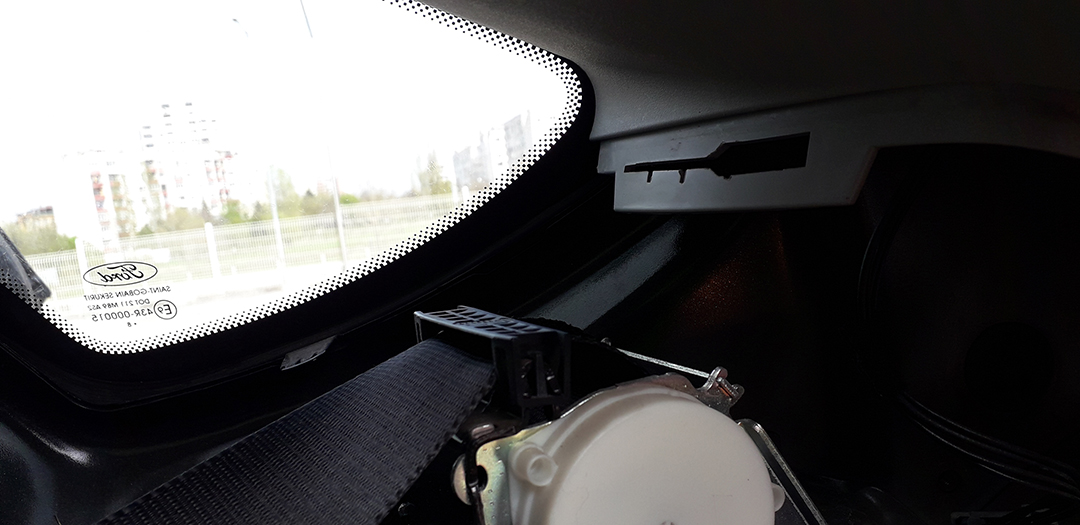

Да, тези видеа и аз ги гледах и мисля, че са полезни. В едно от тях един брат по съдба споменава как е минал със силикона през всички места, където има спойки на метала и това е решило проблема за него.
Първото минаване със силикон при мен бе само околко мястото, където се завиват болотовете на стоповете за купето (на снимката). След един дъжд обаче отново влезе вода, макар и по-малко. На второто минаване минах през всички места, където има спойки на ламарините. Освен това сложих малко силикон и на отвора, където се завива болта на стопа - вътре в отвора. Според мен от там също влиза вода ако е по-хлабав и това го няма в никое от видеата. След второто минаване със силикон и обилен дъжд няколко пъти, сега всичко е сухо.
Силикона, който ползвах е Reninzosil-t на Victor Reinz. Благодаяра на @F Focus за съвета. Голям температурен диапазон, съхне бързо, лесно се прилага и е гъвкав, еластичен - не се напуква и рони след като изсъхне... поне за сега, ще видим с времето :) Това (за сега) реши проблема с теча.
