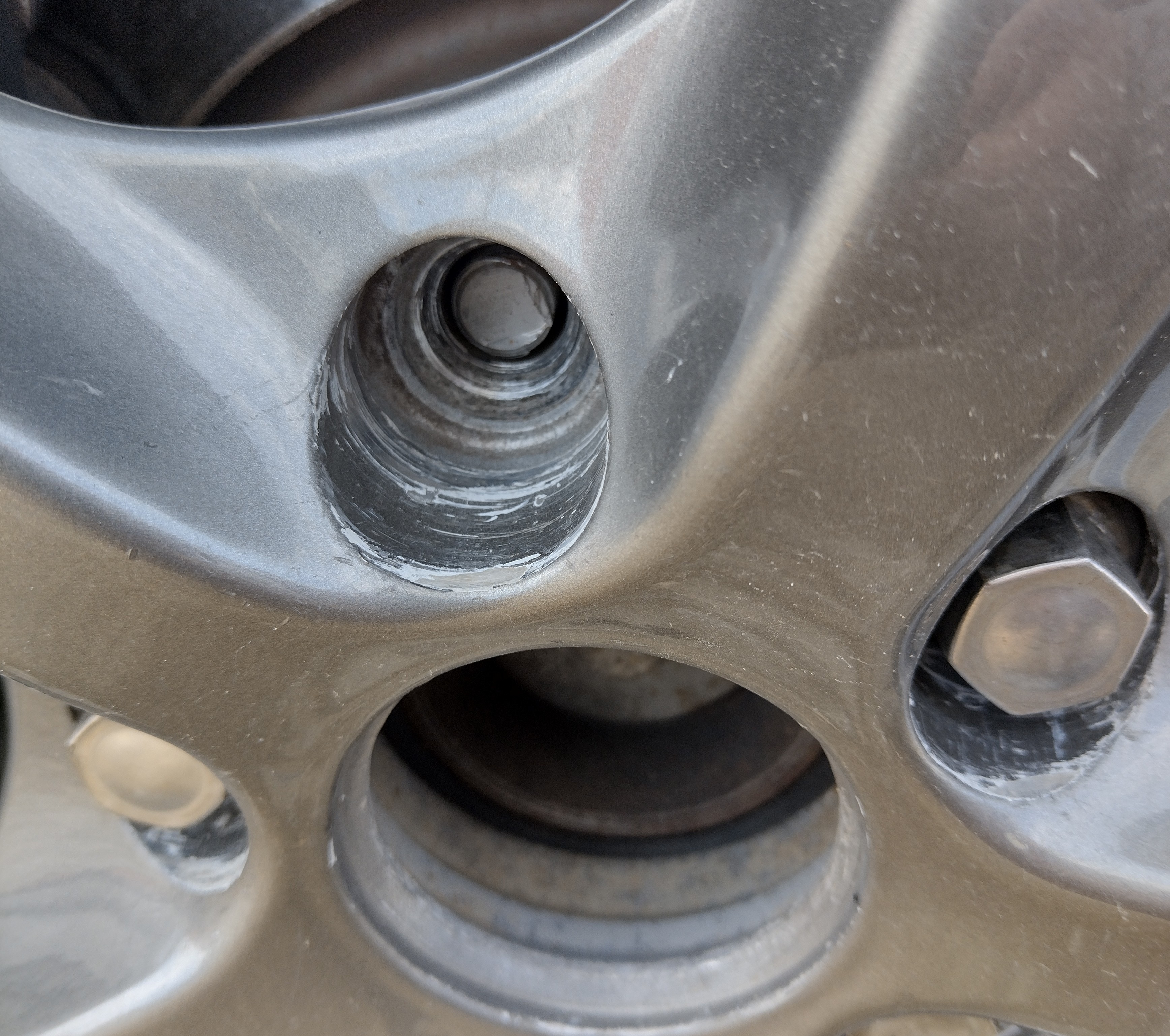

Привет колеги.трябва да пуснем и тема какво осрах днес по колата(извинявам се ако има вече такава)та по темата-скъсах шпилка или колесен болт(незнам как се води точно) на предна гума.някой сблъсквал ли се е с такова предизвикателство и как си е решил проблема.в наше село казват че единственото което може да се направи е да се смени лагер-главината която е около 200лв.някакси обаче не ме кефи да карам с 4 гайки,все пак инженерите са преценили че трябва да са 5.ще се радвам на всякакви идеи.благодаря предварително и наздраве

Мнение от Ozzie » 15 апр 2022, 21:15
@margarit.hristov
Демонтира се стария болт, монтира се новия. Нищо сложно, ако не пречи нищо от окачването. Играл съм го филма. За съжаление, при мен шенкела се оказа леко препятствие, та след малко умуване.... Няма да споменавам, как постъпих, че ще има възмутени хора. 8)

Мнение от margarit.hristov » 16 апр 2022, 07:58
Там е проблема,шенкела пречи.при мк3 мисля че беше имат на едно място кадето на шенкела има издълбано място където да избиеш скъсания и да навреш новия.при мен такова място няма :(:
