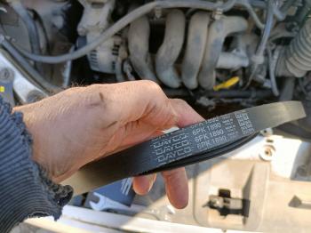

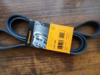

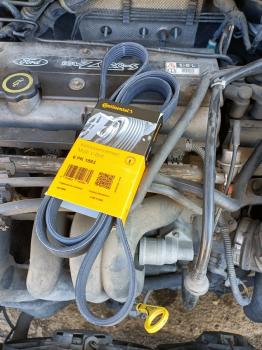

Днес си смених пистовият ремък старият просвирваше леко сутрин за около 2-3 минути после спираше мислех че е ролка ама като напръскахс вода спря звука. Отне ми 10 минути за смяната със старият съм минал около 70к иначе нямаше напукано.

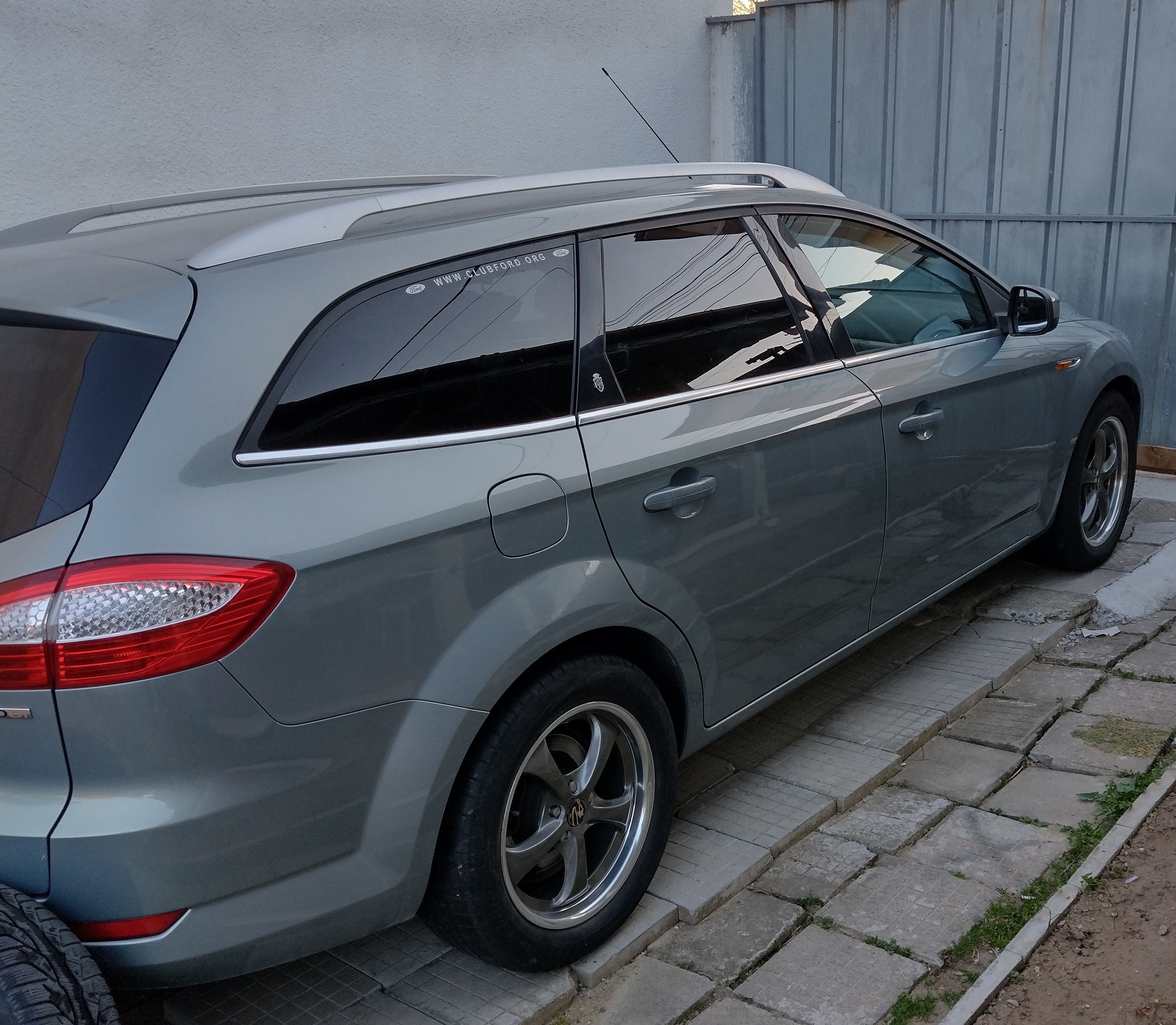

Привет,днес не се стърпях и сложих летите джанти със старите гуми.Надявам се до седмица да я обуя с нови.Зимните бяха старателно измити и готови за летен сън :D .
margarit.hristov
Мнения: 140
Регистриран: 31 мар 2020, 19:21
Модел на автомобила: Форд мондео мк4 комби 1.8тдци 125к.с.
Местоположение: Свиленград
Мнение от margarit.hristov » 09 апр 2022, 19:31
Сега вече изглеждаме така... smiley-transport03
