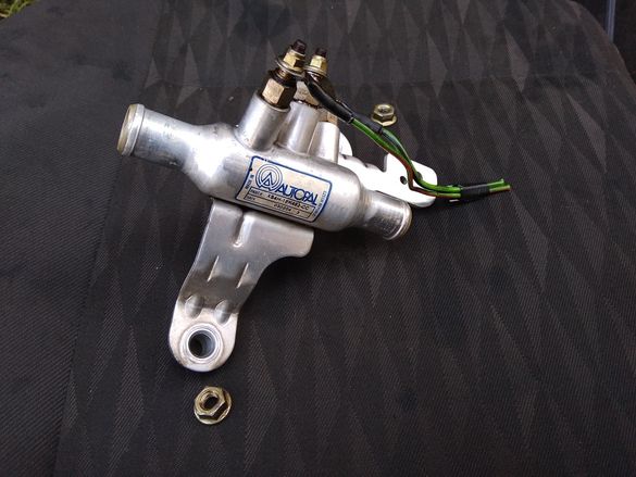

Някой знае ли свещите на подгревателя на антифриза при дизелите специални ли са или са като тези за подгрева на двигателя?

При дизел, или бензин това, което подгрява антифриза е нагревател(един) и е бавно действащ, за разлика от подгревните свещи на двигателя, които са бързо-загряващи. Поне при два мои дизела е било така, като нагревателя на антифриза "искаше" 220В. Имах и бензинова с тапа на блока, която беше за използване на нагревател-също на 220В. От 12В. от акумулатор се съмнявам да може да се подгрее антифриз в голям студ, за което си трябват някой и друг час.
Нагревателите, които съм имал монтирани никога не съм ги ползвал, поради липсата на ток от мрежата.
П.С. Ама защо пускаш тук питането си...?

Пускам го тука, защото питането ми е частно, върти ми се една идея ама зависи от цената дали ще я реализирам и не смятам да отварям нова тема. Той и тема има, където и ги пише, ама не ми се рови.

То хубаво, ама, ако нямаш завинтена тапа за целта в блока, която да развиеш, за да завиеш нагревател те съветвам да се откажеш-дори и да има удебелено място в отливката за целта ще трябва да разпробиваш, да навиваш резба...сещаш ли се какви стружки ще попаднат в охл. система и какъв ефект ще имат? А и ти трябва мрежово напрежение-имаш ли достъп до такова?

Аз съм с такова, но само двусвещно от някакъв Форд, срещу 10 лева от моргата. Едната свещ е нормална, другата обаче е някаква по-дебела и дърпа яко ток. Не успява да изгори 30А предпазител, ама с двете включени на алтернатора му става мъчно и слиза под 12V на празен ход, докато работи и подгряването на цилиндрите.

Целта на упражнението е да се подаде в реално време загрята охладителна течност към вътрешният радиатор - да стопли в купето по-бързо.

Т.е. няма да спомогне стартирането на двигателят в голям студ, каквато според мен е целта на упражнението-дори е много вероятно да го блокира?
Опитът ми с дизели показва, че ако двигателят е читав, маслото и акумулаторът са ок няма проблем с паленето-рекордът ми е стартиране при -28С във Врачанският балкан-е, бях добавил 5% бензин в нафтата(щото нямах керосин-най-добрата добавка) и 10% синтетично 2Т масло спрямо количеството на бензина.

Пламене за друго става въпрос, не за подгряване на двигателя с цел запалване при студ.
За това става реч- подгревател на антифриза преди парното- той суши стъклата при студен мотор когато са изпотени.
Наско, свещите стават от някой от по старите дизелови Голфове- с късо нагревателно тяло са.

Васко, благодаря това ми трябваше, мисля да си го направя, че не ми харесва цената в мегапартс. Говорихме си с Митака по въпроса и той даде още малко акъл и едно съмнение, което мисля че не е за пренебрегване. Целта е по-бързо преминаване на Газ сутрин. Другия вариант е да си поръчам от китайците отоплител на 220V, тогава ще паля при работна температура на мотора, но мога да го използвам само в къщи.

Имах на Пежото нагревател на 220 волта отзад на главата, на Мерцедесите се вадеше една тапа на блока и там се монтираше. На Пежото ми беше 150 вата с 3 болта на фланец, още ми е някъде в мазето.
