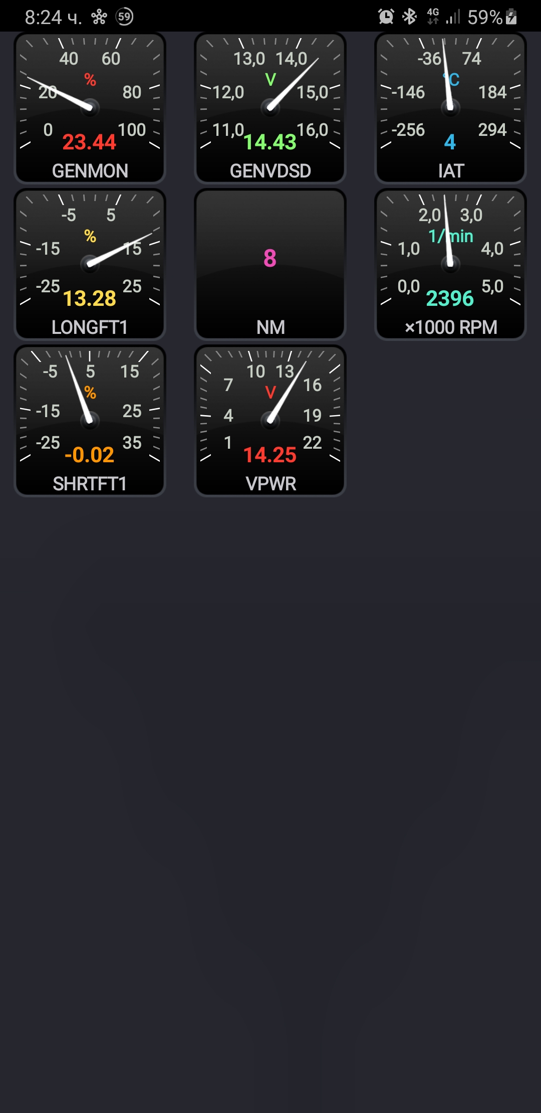

Малко да повдигна темата: сега като позастудя пак си премерих зареждането и очаквано заряда се е повишил. Интересно ми е при автора на темата как е положението. В топлото време и при мен беше 13.6, но толкова си "искаше" и компа. Сега е 14.4 пак по желание на компа.

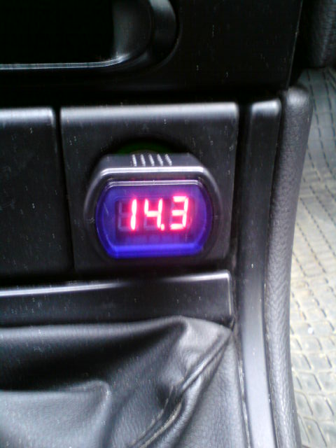

Малко развитие по темата-след, като се сдобих с джаджата ми направи впечатление, че вкарвайки я в запалката трябва малко да си поиграя, докато зацепи. Веднъж я вкарам-показва 13.6 В. На следващия ден пак я вкарвам-показва по-ниско...Протече ми мисъл :idea: и днес сутринта след два дни престой тръкнах леко с шкурка "1000" плюсовата пъпка и страничните пластини, въпреки, че изглеждаха лъскави, и като я вкарах веднага зацепи без да се налага напасване, като закова 14.2-14.3 В.
