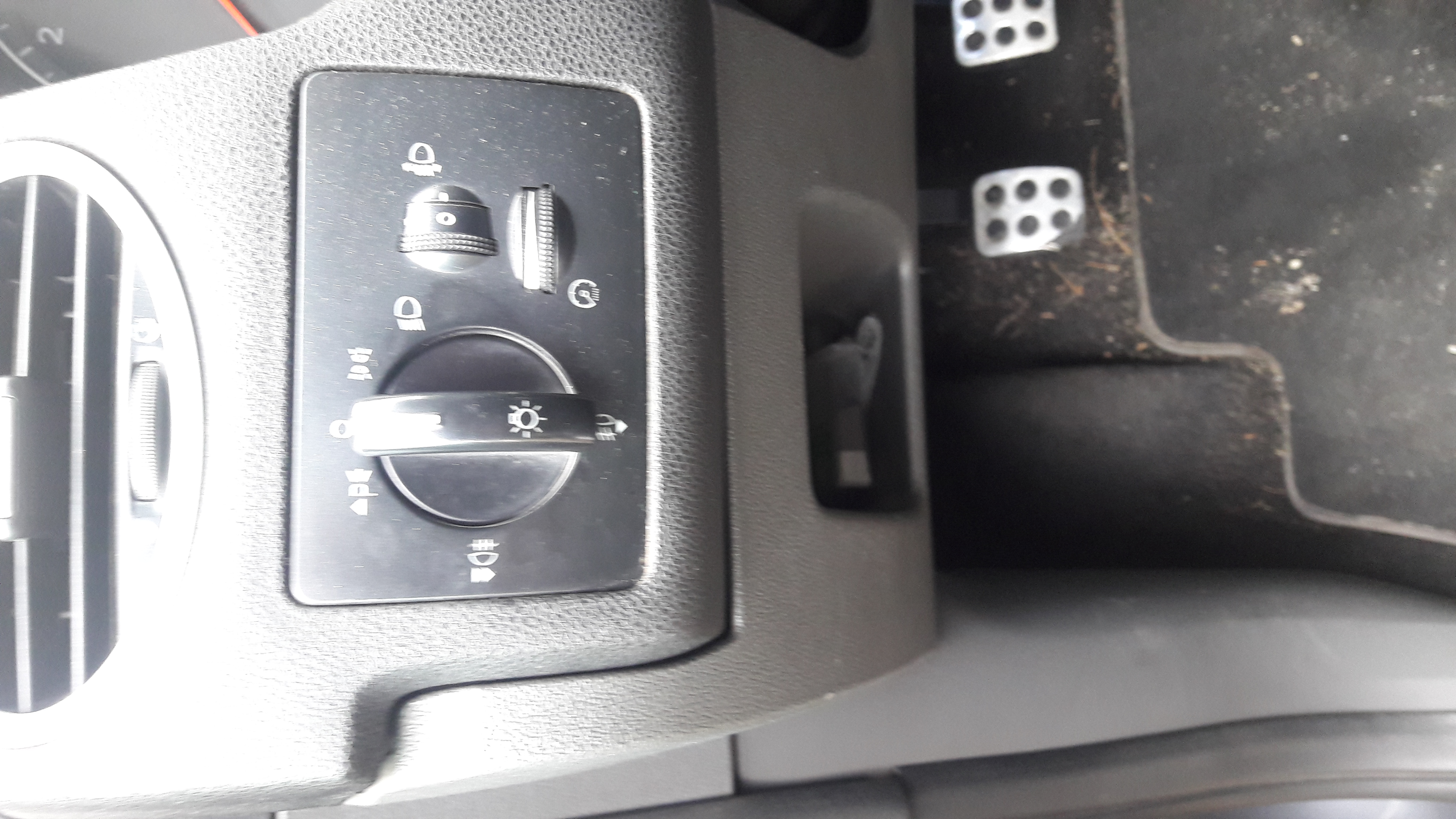

@batman1978
май само с фарове няма да се разминеш, може би ще трябва и нов ключ за светлините (мое предположение на база прочетено тук-там), вероятно и софтуерно активиране, за да се укаже на електрониката, че автомобила е с фарове с автоматично регулиране на наклона
пусни една снимка на твоя ключ, за да могат по-добре запознатите да кажат има ли резон в горното или не

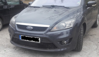

batman1978
- Мнения: 18
- Регистриран: 28 авг 2020, 19:38
- Местоположение: Сливен
Re: Монтаж на фарове от FOCUS MK2 TITANIUM на обикновен FOCUS MK2
Ето го ключът за фаровете
batman1978
- Мнения: 18
Това е старата ми визия.
На въпроса какви са ми старите фарове.
Старите ми фарове се регулираха от вътре , още когато си слагах новите и забелязах че буксите са с повече пинове в сравнение със старите.

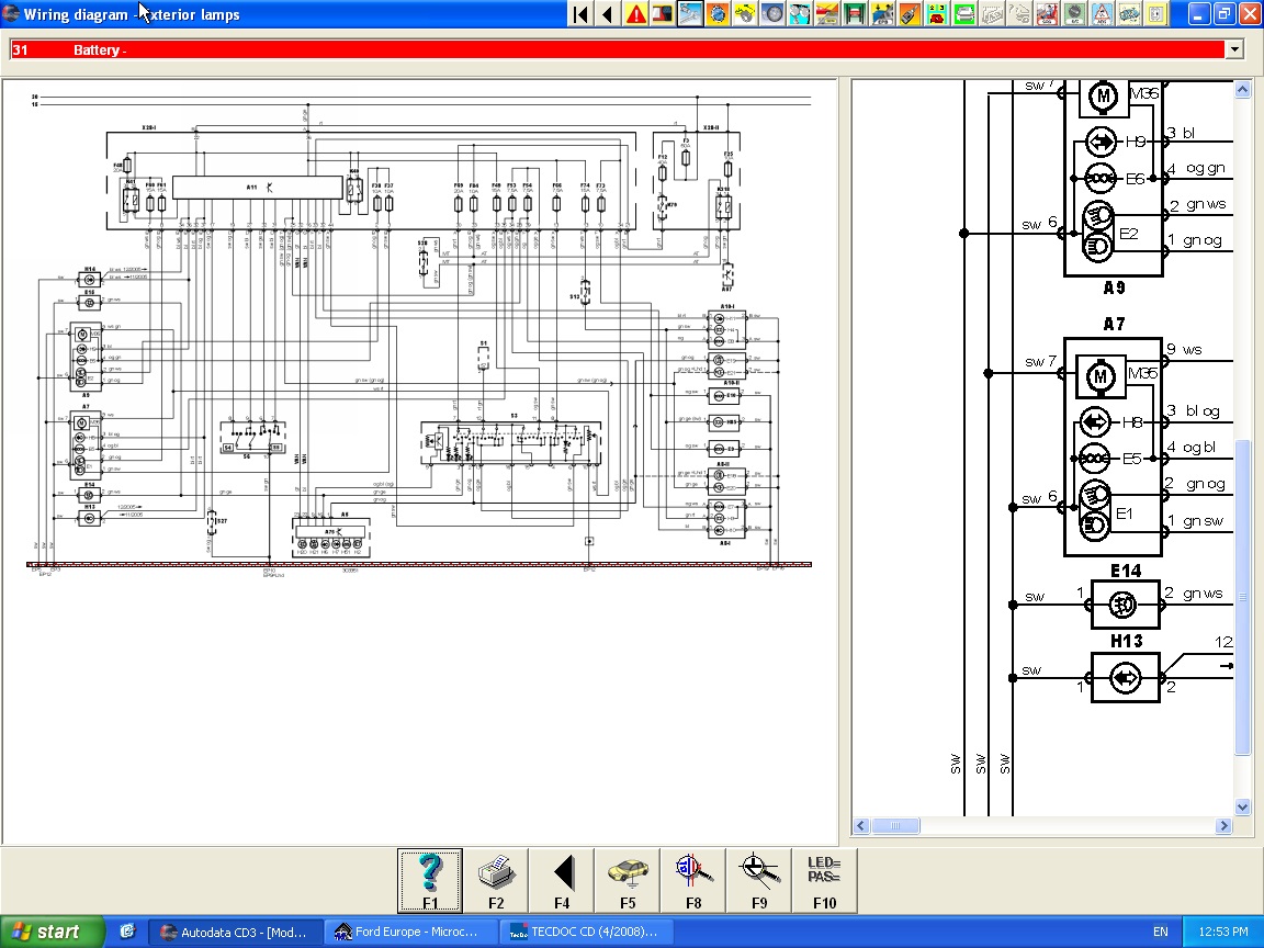

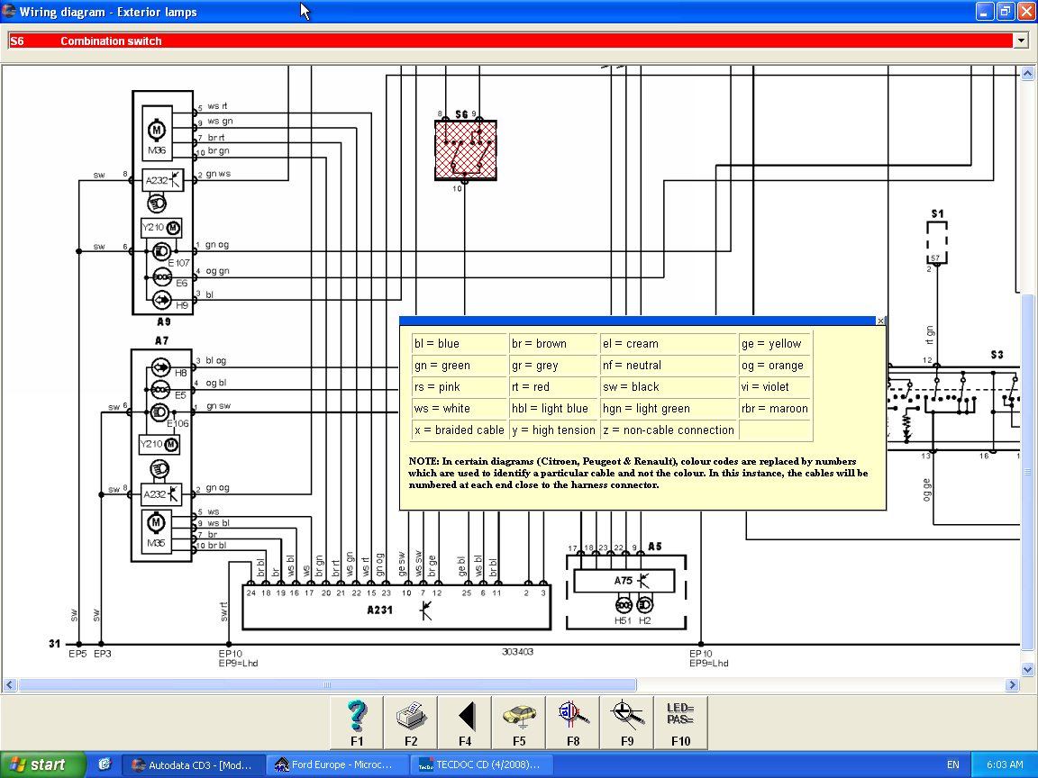

- dmastard
- Мнения: 239
Пиновете и моторчетата са различни за халогенни и ксенонови фарове.
За да можеш да ги управляваш както преди (по ниво) трябва да се направи каквото е описано в темата - да се прехвърлят моторчетата и да се свържат към оригиналните пинове, където колата подава регулиране.
Ето схемите на свързване:
