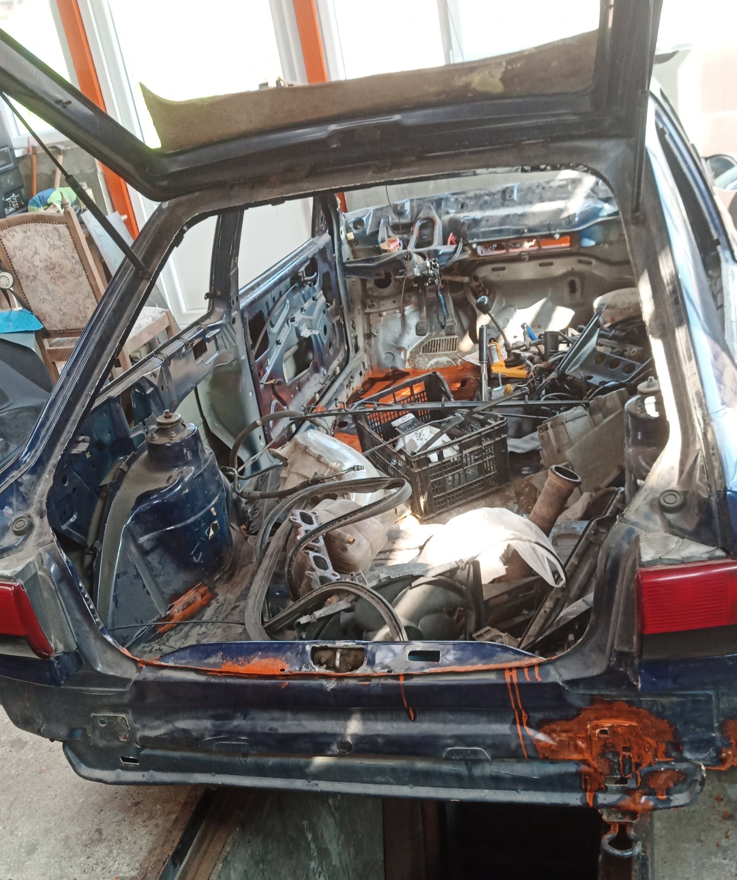

Здравейте колеги и приятели, закупих си още един Ескорт РС който е в абсолютно разглобено състояние. На много хора биха им настръхнали косите но за мен това е възможност да огледам автомобила в по дълбоки детайли. Разбира се, има си и своите недостатъци с които се сблъскваме и съответно решавам но, това е част от проекта.
Първоначално се захванах с оправянето на предел ляв калник от така наречените "тестове на амортисьора" защото за мен, единственото нещо което става, това е щета на калника!
Като цяло, на снимката се вижда състоянието в което го купих с изключение на левия калник, който го китнах и препръсках на основа.

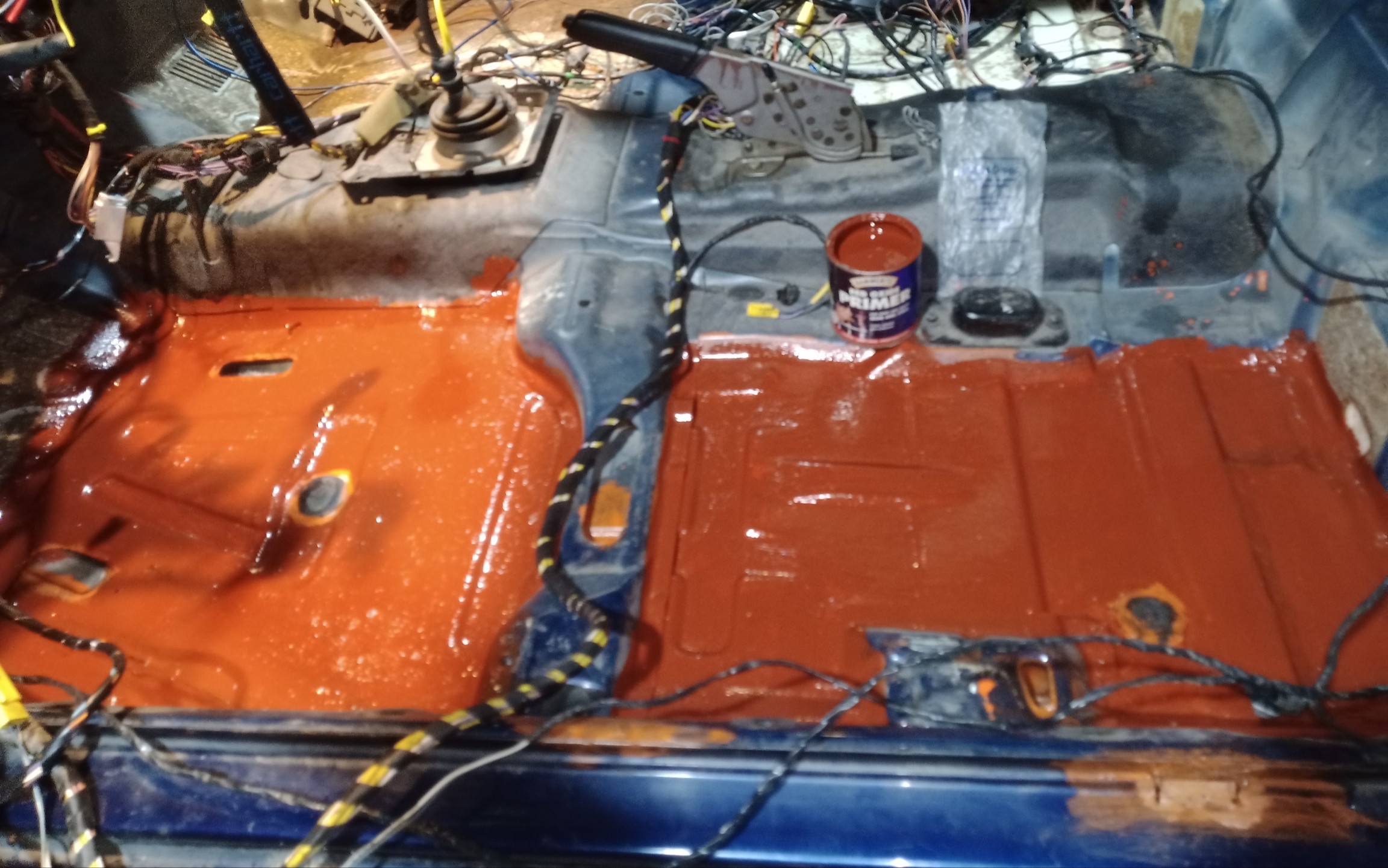

Тъй като купето беше изкърпено от предния собственик, аз се захванах с обработката против ръжда. Като за първи покритие непосредствено върху метала се доверих на стария и доказан във времето оловен миниум. Неговата роля е съществена, тъй като с него се образува слой железен оксид!

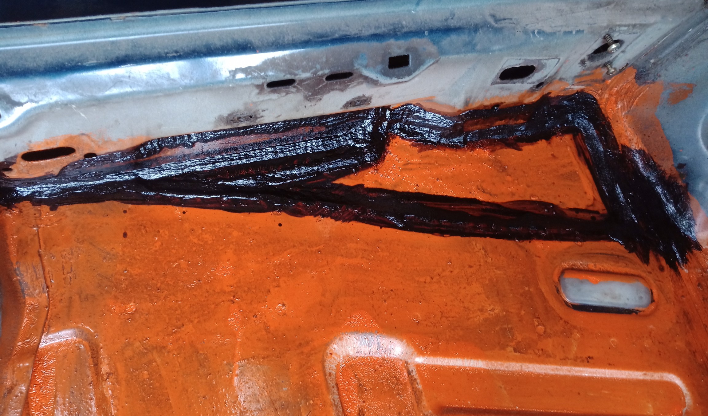

След като миниума изсъхна, херметизирах фугите с фуго уплътнител, който ползвам отдавна и има впечатления за продукта от преди 5-6г. без да се напуква нито уврежда.

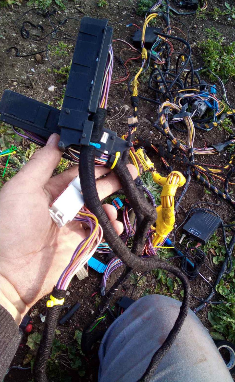

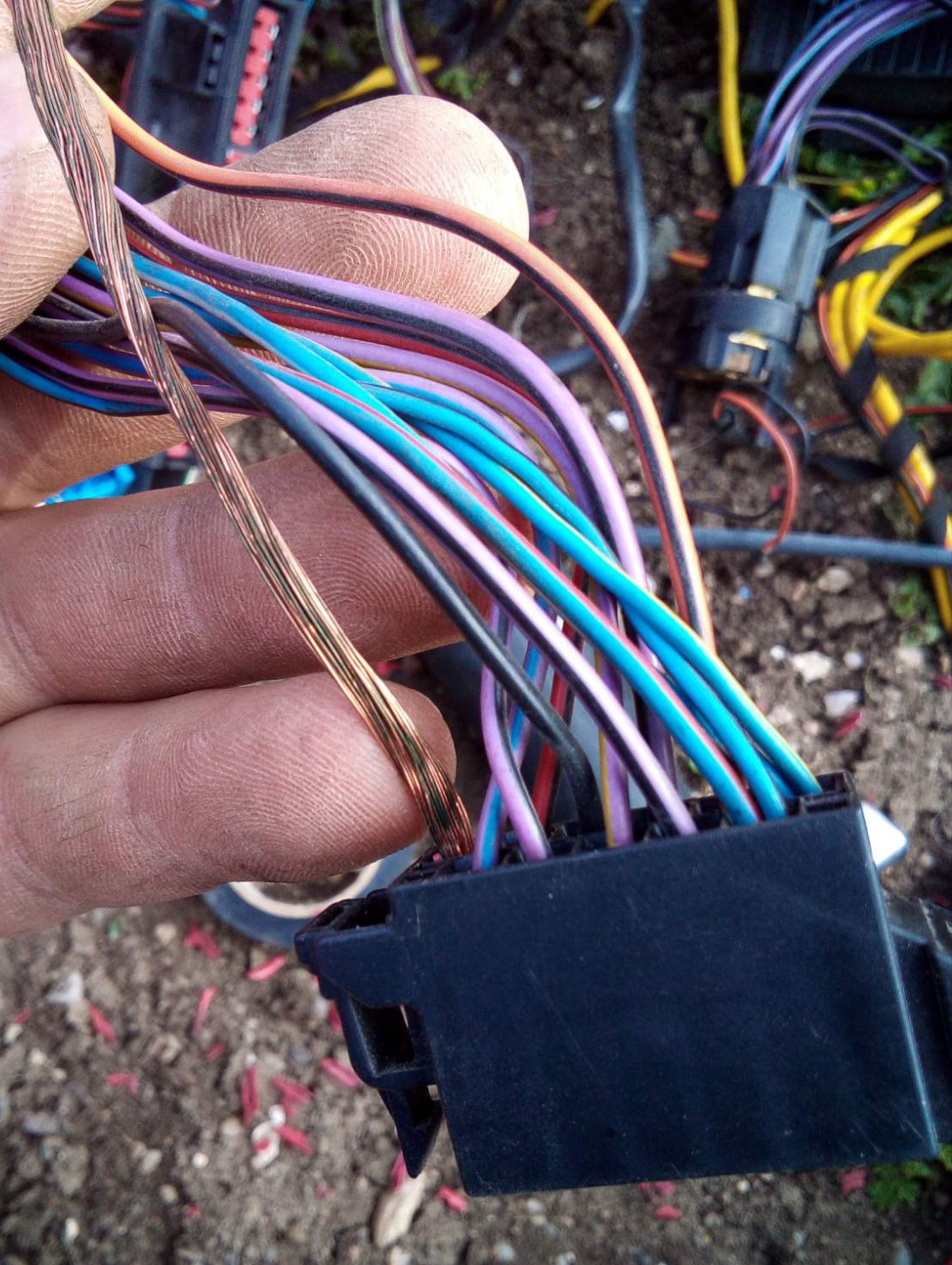

Дойде време и на Ел инсталацията. Оказа се, че има кабели с повредени изолации. Целта беше да се възстановят качествено и затова бяха демонтирани конекторите им от буксите и изолирани целите проводници с термосвиваем шлаух с лепило. А на местата в близост до двигателя, използвах изолационен шлаух.
След възстановяването на инсталацията, възстанових сноповете с платнян изолирбанд, същият които се използва от производителите.

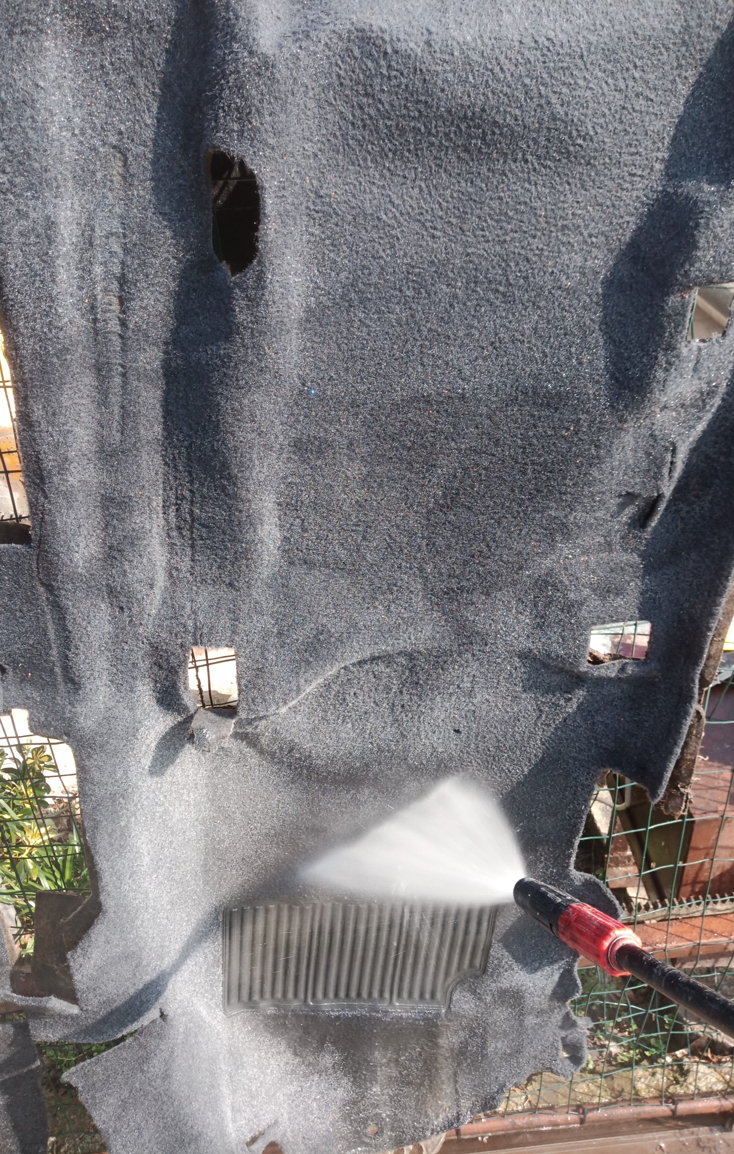

Тъй като предстои скоро сглобяване на салона, използвах времето за да изпера целия салон.

Иване, радваш ме много за желанието и за ентусиазма да си документираш и споделиш реставрацията. Това до момента което си направил си е една от най-тягостните задачи. И аз имам да си правя инсталацията в двигателния отсек ... Ей така като твоя кабел, проводник без изолация...

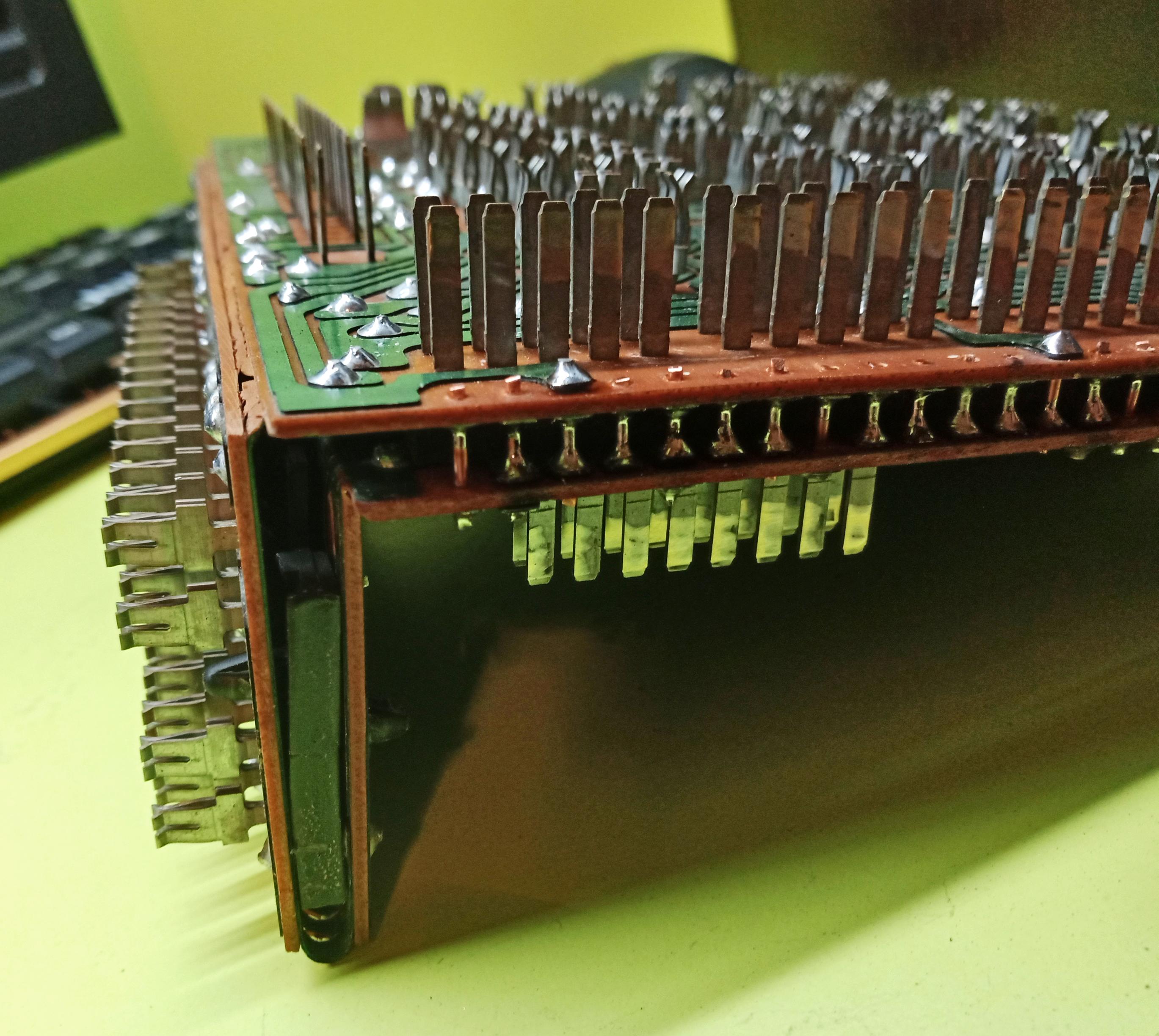

След пълното възстановяване на Ел инсталацията, реших да направя проверка на консумацията при "спящо състояние. Оказа се, твърде по-висока от нормалната 85mA.
След като бях сигурен в Ел инсталацията, се насочих към стандартната болка при Ескорт, която кака или иначе, щеше да бъде реновирано а именно "бушонерата.
След като демонтирах таблото от колата, демонтирах всички релета, предпазители и др.
Разбира се, правилното възстановяване, изисква разделяне на двете платки които са свързани с мостчета.
Цялата процедура ми отне 8 пълни часа работа.

За да бъде възстановено добре и да се гарантира дълга и безпроблемна работа, необходимо е да се премахнат всички мостчета по-платката а не само тези които свързват двете платки. Пиновете са от сплав, която с времето бързо поврежда спойката.

Оказа се, че спойките по пиновете на буксите не стават качествени и затова бяха демонтирани.

След почистването, пиновете бяха подредени по местата и запоени. Спойките вече бяха добри.
