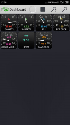

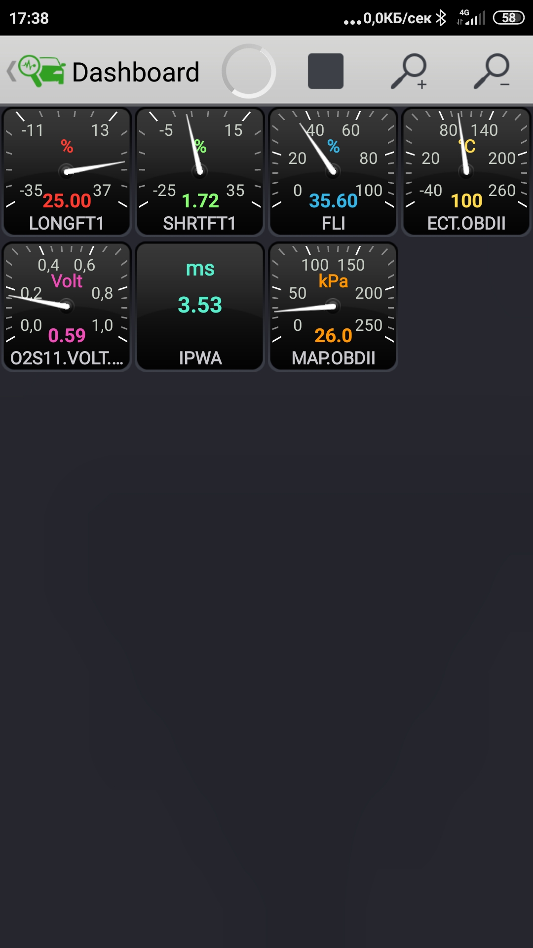

Кои са възможни причини за бедна смес и горивни тримове близки до +25 на ниски обороти на място. Под товар на високи обороти трима е около 5-10-15 доста по добре. Колата е фокус 2002 1.6 бензин без дебитомер. Кара се на бензин.

Запушени инжектори, ниско налягане на горивото, поради ниска производителност на помпата, задръстен филтър или повреден регулатор на налягането. Но щом е на ниски обороти най-вероятно от всички е леко запушени инжектори. Може да пробваш един резервоар с добавка на Bardhal да изгориш. Малко вероятно - грешни поакзания на MAP-сензора - може да го видиш на живи данни на празен ход трябва да е от порядъка на 28-33 kpa.

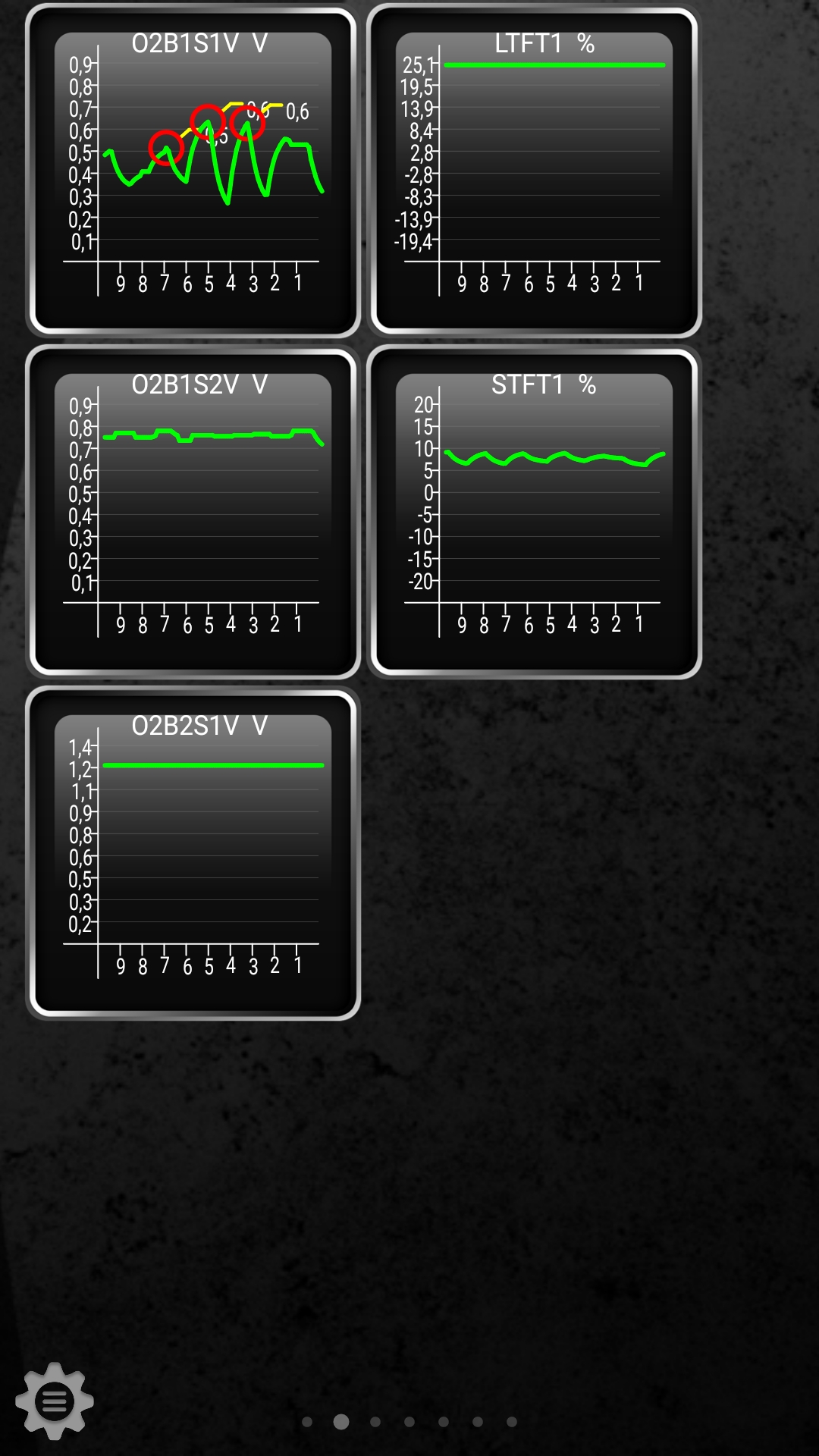

Мапа е в норма. Ето кислородния и тримовете от диагностиката

Еми зле е работата дългия е ударил тавана, то комбинирано ти става 35%. Няма гориво, търси причината.

Ламбда сондата не трябва ли да качва повече напрежение...

Времената на дюзи са от 3.5 до 4 милисекунди. Мапа е 26 кра проблем ли е.

Високи ми се виждат за загрял мотор тия времена. Намяш ли в града някой да ти изчисти инжекторите, свали рейката и му я занеси. Мапа може да се свери със стрелкови уред дали е реален, но изгледжда добре. Също е добре да се замери налягането на горивото.
