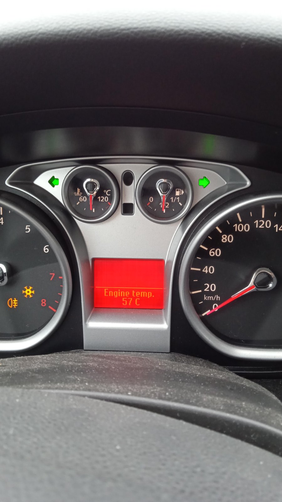

Днес реших да видя за колко време двигателя ще загрее до 30 градуса,( мисля да слагам газова). На снимката горе стрелката е в позиция когато двигателя ми е вече загрял. Това положение стрелката се достигна при 51 градуса на цифровия индикатор, като стрелката се предвижи бързо като че ли се е отворил термостата, а сензора да е на големия кръг. На цифрите температурата в последствие при каране достигна и се движеше между 81-85 градуса. Колата беше стартирана при О градуса на цифровия индикатор.
Впечатление ми прави разликата между показанията. Знаете ли кое къде се мери.

Ако тези 51°С ги гледаш през тест-менюто, по-добре не им обръщай внимание.
Re: Коя температура къде се мери.
Мнение от HACKO » 11 яну 2021, 00:04
Ozzie написа:
10 яну 2021, 23:22
Напротив, точно тези са верните, стрелката е сложена само за успокоение на параноични водачи, но не и да показва точна температура.

Стрелката върши работа само да ти покаже дали е прегряла колата. Някъде от към 60 реални градуса тя застава горе. Друг е въпроса че цифрите в тест менюто не винаги са в десетичен формат! Мисля че в зависимост от фърмуера на таблото това което виждаш може да е в осмичен формат или десетичен, така че цифрата 51 не винаги значи 51 градуса!!!! Да се чудиш на техническите им решения 😉🤣

Много от стойностите са в шестнадесетичен формат, някои са състояние на портове на контролера, но трябва да се разбият по битове и да се знае кое какво е. Температурата си е в десетичен формат и в целзии.
Предполагам тя се взема предвид за управлението на двигателя.
Като им наблюдавам реакцията на двата термометъра, мисля че мерят в различни точки, защото стрелката от 51 до 85 все си стои в това положение.
Щом казвате няма да се притеснявам. :)
Моята стрелка си се движи доста адекватно, заедно с покачването на температурата. Термостата ми държи температурата на 80°С, а отваря при 83°С.
Гледал съм "живи данни" в движение.
