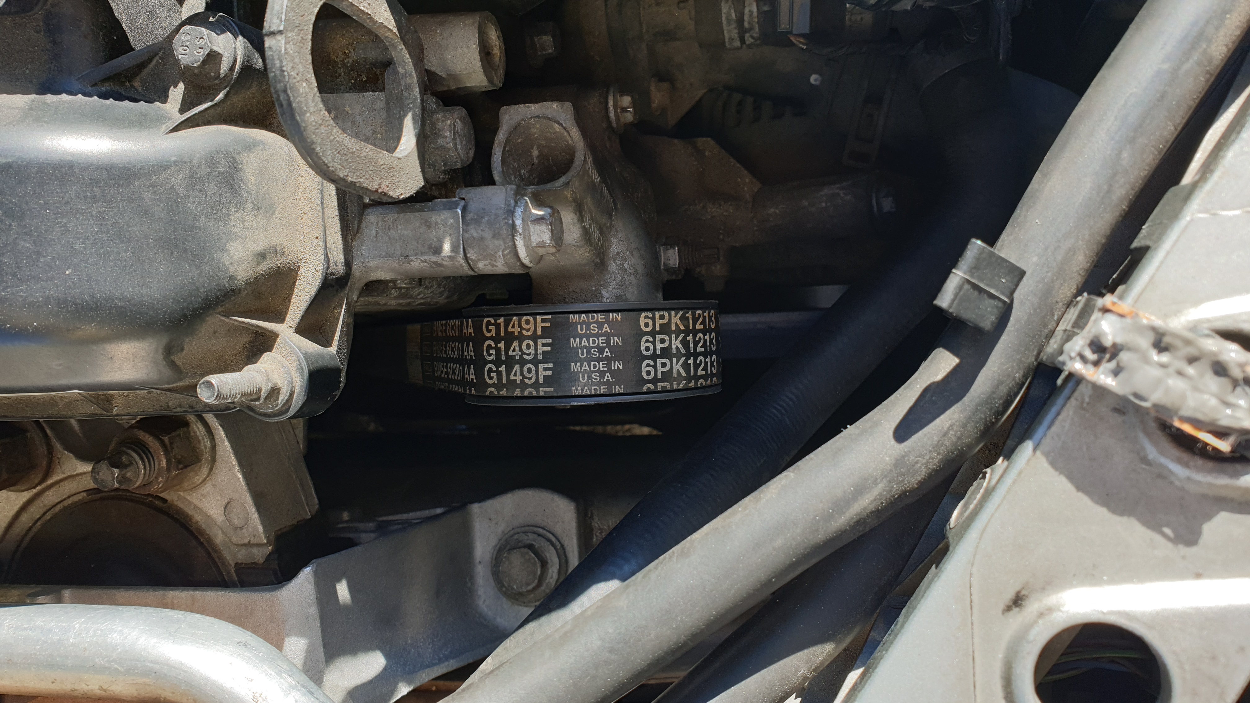

То проблема е, че ремъка е толкова къс, че даже не може да го закачиш на оптяжната, когато тя е в наклонено положение. Имам предвид до ето това положение:
В момента на колата е този ремък, като гледам е оригинал: Като ги сравнявах с новия Contitech определено новия е по-къс можеби с 1-2 см. Въпреки, че Contitech-a уж е 1249 мм (предполагам), а този на колата е 1213. @synthez 3D 1.8 Дуратека на C-Max-a с твърда ролка ли е? Можеш ли да ми дадеш някакъв номер на Dayco ремък, какъвто си слагал, че не откривам в онлайн магазините еквивалент на Dayco. И малко по-подробно да обнясниш как го слагаш, напъваш с ролката или изправяш ролката в работно положение и мъчиш да го превъртиш на водната помпа?

В конкретния случай явно се налага да заложиш на оригинален ремък, вместо да пробваш различни марки. На твое място дори бих го сменил в оторизиран сервиз.

Re: 2.0 Дуратек смяна на пистови ремъци!!
Ако за един ремък еластан се ходи до оторизиран сервиз ехее ....
Сменил съм доста такива И конти и Гейтс, пък даже и Дай-кооо . че и Форд ориджинал.
Картинките по горе са версията за монтаж. С малко нагласяне и превъртане се качва на наклонената ролка и се обтяга на работно положение. Това е.
Версиите за топъл ремък, подгряване с въздух ......... Ай стига бе. Ремък е седял по няколко дни зимата в гаража преди монтаж, да не би складовете на големите магазини да са утоплени?
