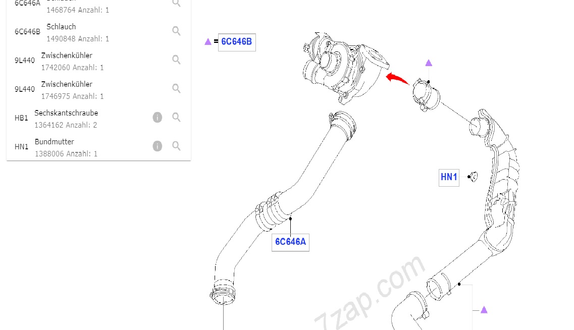

6C646B на схемата (1490848)
схема
Всъщност сега забелязах към дадения номер са 3 части т.е. 3 отделни маркуча ,но се продават като един
Да кажа и малко защо има толкова не сигурност къде е проблема точно трябва да се огледа и измери добре всички маркучи,сензори,турбо,агр, но за съжаление засега нямам тази възможност.За целта е необходим подемник и достатъчно време ,а и двете в момента ги нямам ,а и навън вали от 8 дни непрекъснато....винаги така става
Ето един от малкото които намерих в Ebay вижда се ,че е от 3 части ,но реално се продава от Форд като една.По-принцип се намира отделно късия веднага след турбото и този който влиза в интеркулера ,но на мен естесвенно ми трябва средния пласмасов който не се намира отделно
Original FORD 1490848
