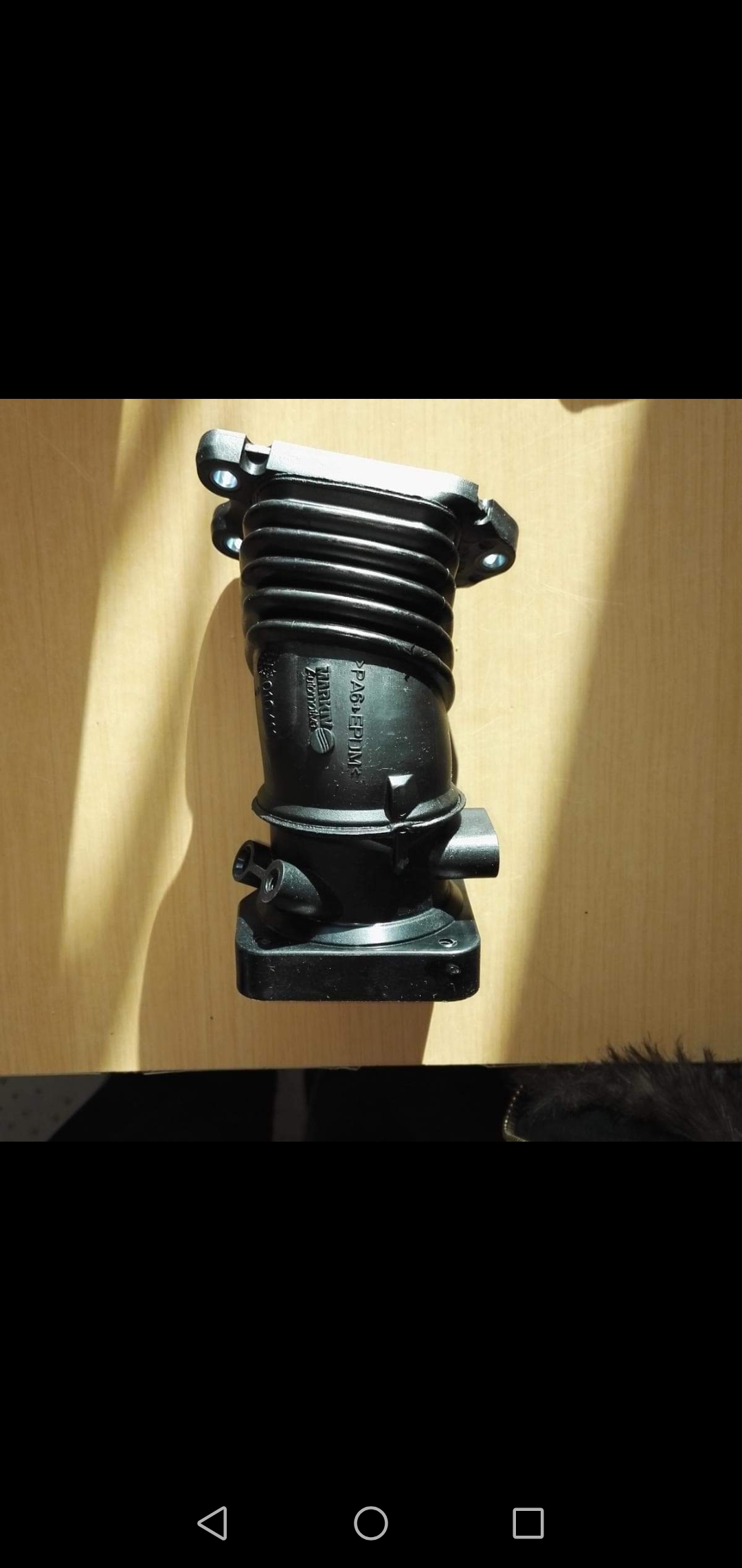

Да нещо такова е като цена 140-160лв и ще видя след смяната на дихтунги и пръстени ако пак нещо има сменям го капака и толкова. То друго остана ли изобщо освен има и един маркуч, който е за газовете и там можело да има масло ама и той май беше 70+лв. Ето го и него

Re: Focus c - max
Не е за газовете, а е за въздуха към входящия колектор.
Миналата година взех такъв от морга за 30 лв., в магазин цената му беше 50.

Re: Focus c - max
А реално има ли шанс той да прави мизерия някаква в случая или не сте запознат
- Ozzie
- Мнения: 1205
Re: Focus c - max
Може да прави мизерия, само ако турбото вкарва масло по турбо-пътищата и цялостта на въпросната гофра е компрометирана. При мен беше се сцепила в горния край, преди самия колектор.

Re: Focus c - max
Значи варианта за този маркуч отпада понеже там си е наред всичко. Благодаря

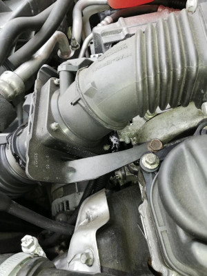

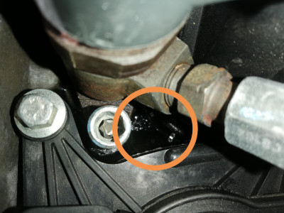

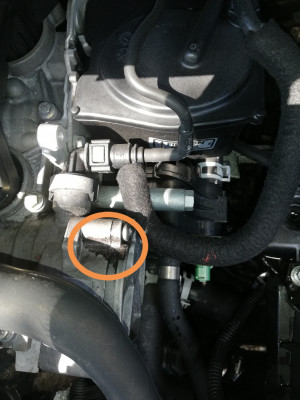

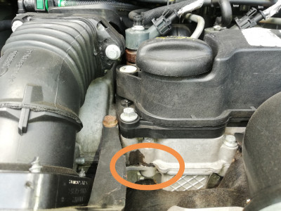

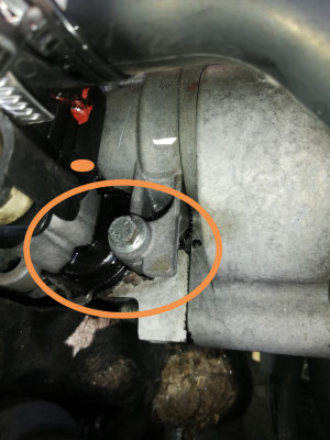

Re: Focus c - max
Смених средна част на турбо, капака на клапаните, дихтунги + о пръстени ново масло + всички филтри и пак пуска масло около дюзите и от тук /прилагам снимка/ но е много малко. С пълен резервоар направих Русе Варна Русе +100км градско като климатик не е спиран. На магистрала я натиснах до към 160 и на компютъра изкара 5.5/100 разход но нещо ми се струва много малко км изминати. Моля за помощ

Re: Focus c - max
Семерингите на тръбичките на дюзите смени ли?Разхода само пълно-пълно.Колко струва средната част на турбото?
