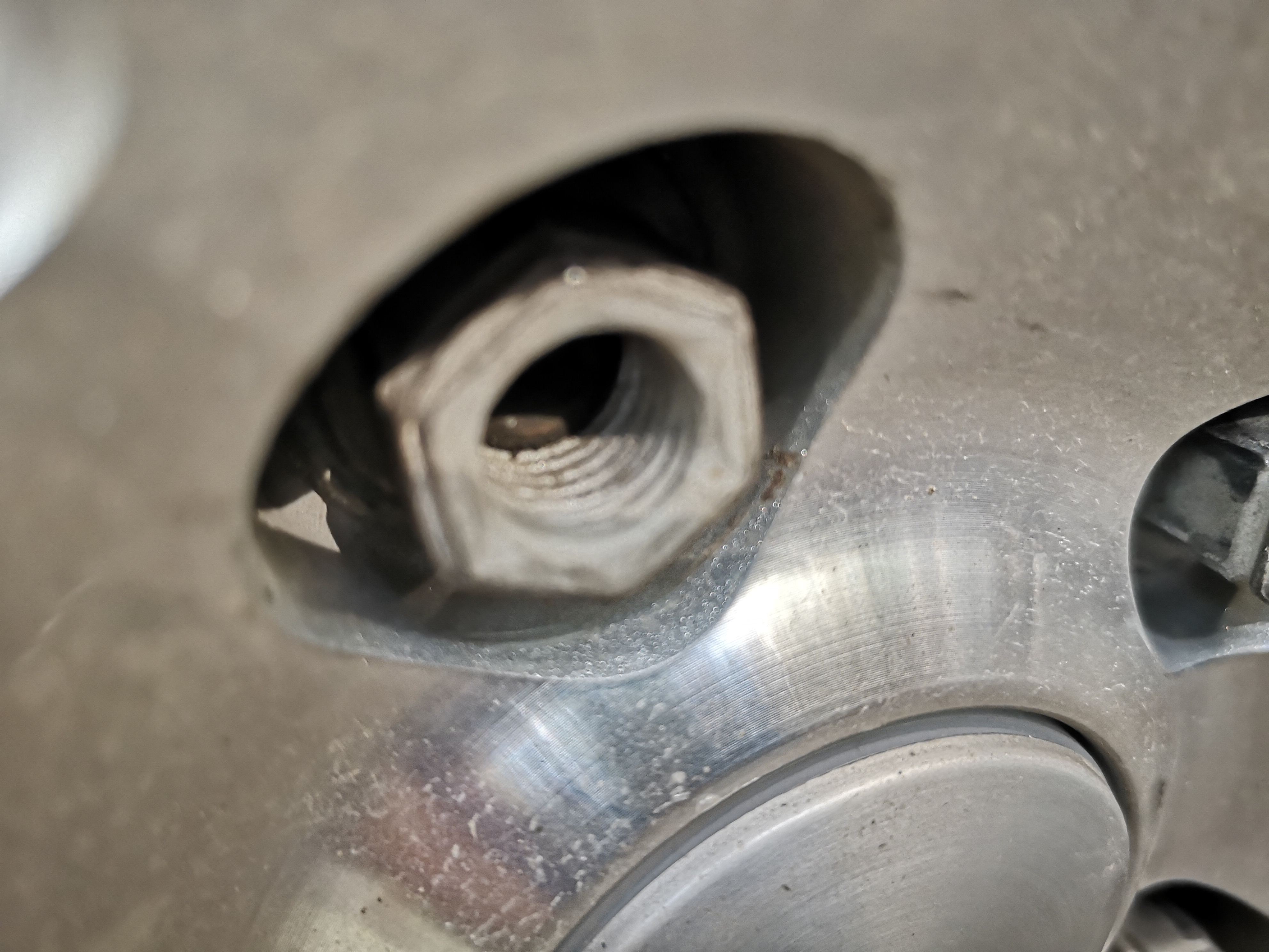

Купих Фокус (МК2, 2.0i, 145 hp, 2008 г.) с джанти 17-ки. Тогава не обърнах внимания, но днес установих, че дължината на гайките и на шпилките не съответства - шпилките са къси и не минават през цялата дължина на гайката, както е редно да бъде. Предполагам, че джантите са съвместими с автомобила, защото от спецификацията на табелката до шофьорската врата се вижда, че 17-ки джанти стават за колата. Казаха ми, че е възможно при смяна на гайките с такива за лети джанти нещата да се оправят.
Търся съвет какво да правя в този случай, защото купих нови летни гуми и чесно казано не ми се продават, нито джантите, нито гумите.
Прилагам две снимки, за да се ориентирате за какво става въпрос.

Съвсем спокойно може със шублер да измериш дължината на празната резба, след което да измериш дължината на цялата резба на гайката, и да видиш на колко милиметра се навива гайката. За твое успокоение и на моята Пума са също като твоите.
Може оттук да си купиш по дълги шпилки. При желание.

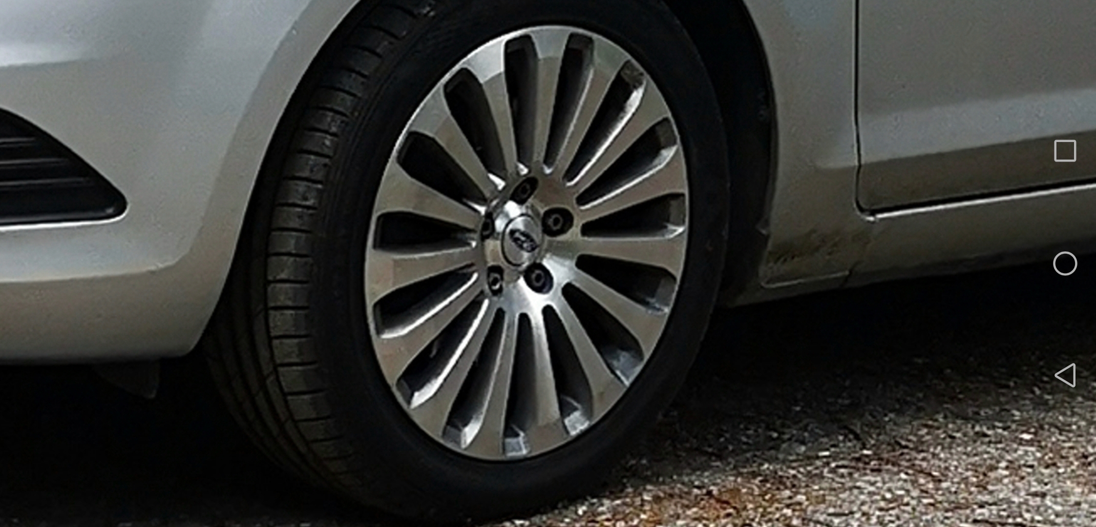

Ето снимка на джантата, ако не се вижда добре ще я снимам по-отблизо.

Никакв проблем нямаш с гайките. Това са ориналните джанти и оригиналните гайки, шпилката не минава през цялата гайка. Просто са ти паднали декоративните "тенекиени" капачки. И гайките не са с раздвижен конус.

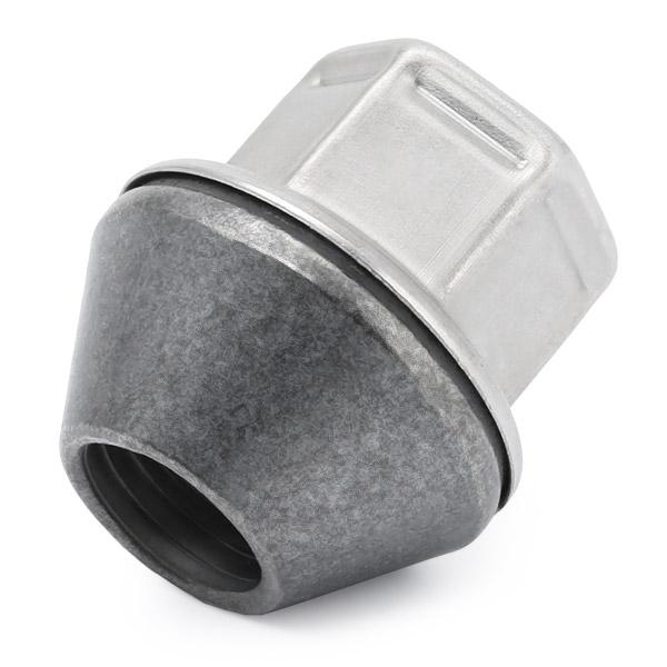

Не е задължително конусът да е раздвижен. По-новите вече са цели. Важното е гайката да е за алуминиева джанта. Така изглежда оригиналната:
А тези за железните са със същият конус(а не сферични) но е по-малък и не трябва да се използват.

Оказва се, че има главини с по-къси и с по-дълги шпилки. На Фокуса на племенника ми (2008г.), който оригинално беше с железни джанти, сложихме оригинални алуминиеви от Форд, но шпилките му са от късите и изглежда по-същия начин като на колегата. Мисля да сложим по-дълги, защото наистина гайката хваща само с малка част от резбата и не ми изглежда достатъчно здраво.

При мен е по същия начин, както описваш при племенника ти. От момента в който гайката (същите каквито си показал) "захапе" резбата на болта, до пълното ѝ затягане мога да завъртя само осем оборота +/- някой друг градус. Не е най- оптималното според мен, затова от време на време ги проверявам, да не се е разхлабила някоя.

Подобен тип резбови съединения набират над 80% от якостта си на 4тия пълен оборот.

Един път разпитвах вдин гумаджия, каза че всичко над 7 оборота е окей.
