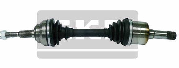

Тук вътре ли?
Иначе като част се намира.
@Ozzie на шарнира му казвам кормилен накрайник, но и твоето съм го срещал.
Днес на един празен паркинг въртях волана и си чука на ляв завой. Остава да разбера може ли карето заедно с трипода да са проблем и къде физически се намират - от страната на скоростите или от другата
Като гледам е откъм скоростите където и без това ми е протекъл семеринг
Пс - Ще съм благодарен ако някой каже как са на руски каре и полуоска, че гугъл преводач не е точен

Ради-1 написа:
17 апр 2020, 20:30
Тук вътре ли?
https://i.imgur.com/ofQZdJn.jpg
Това което си показал е външното каре (шарнир). Иначе се ориентираш правилно- трипода е вътре в карето. Вътрешното каре е като това, в дясно на прикачената картинка.

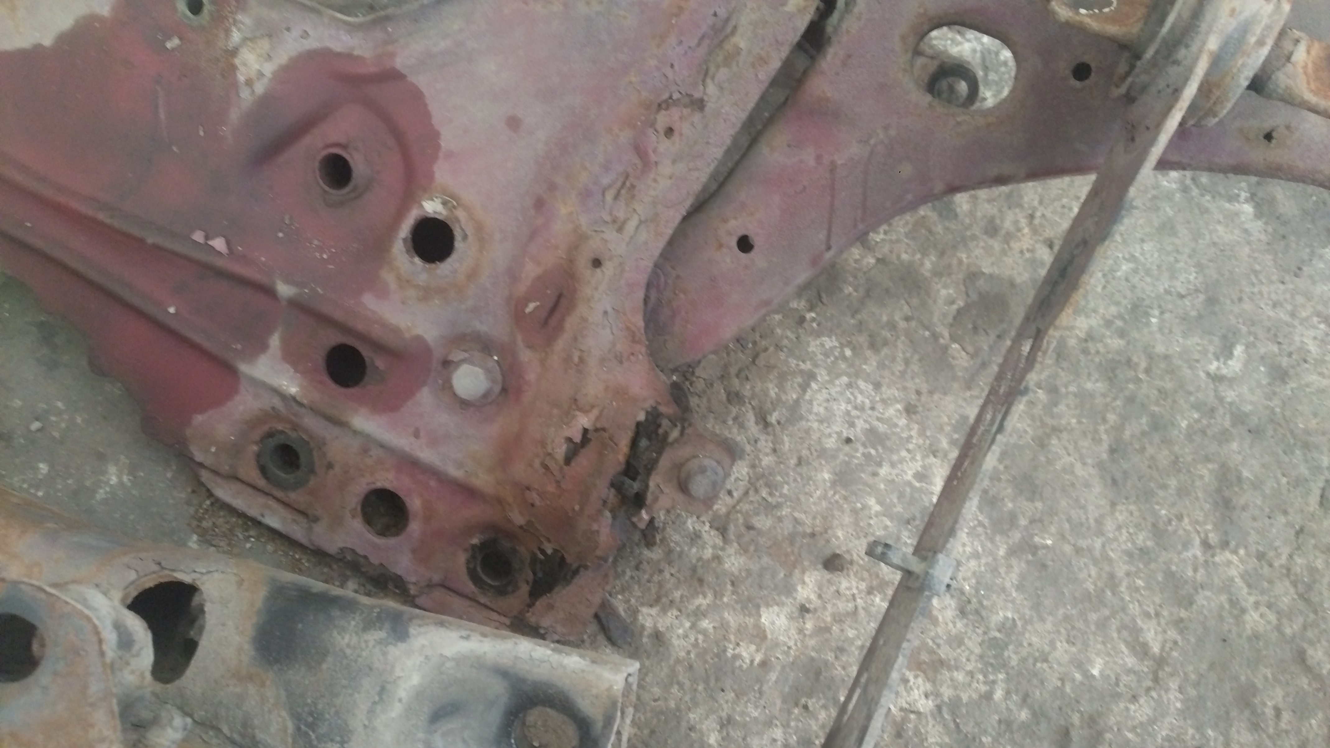

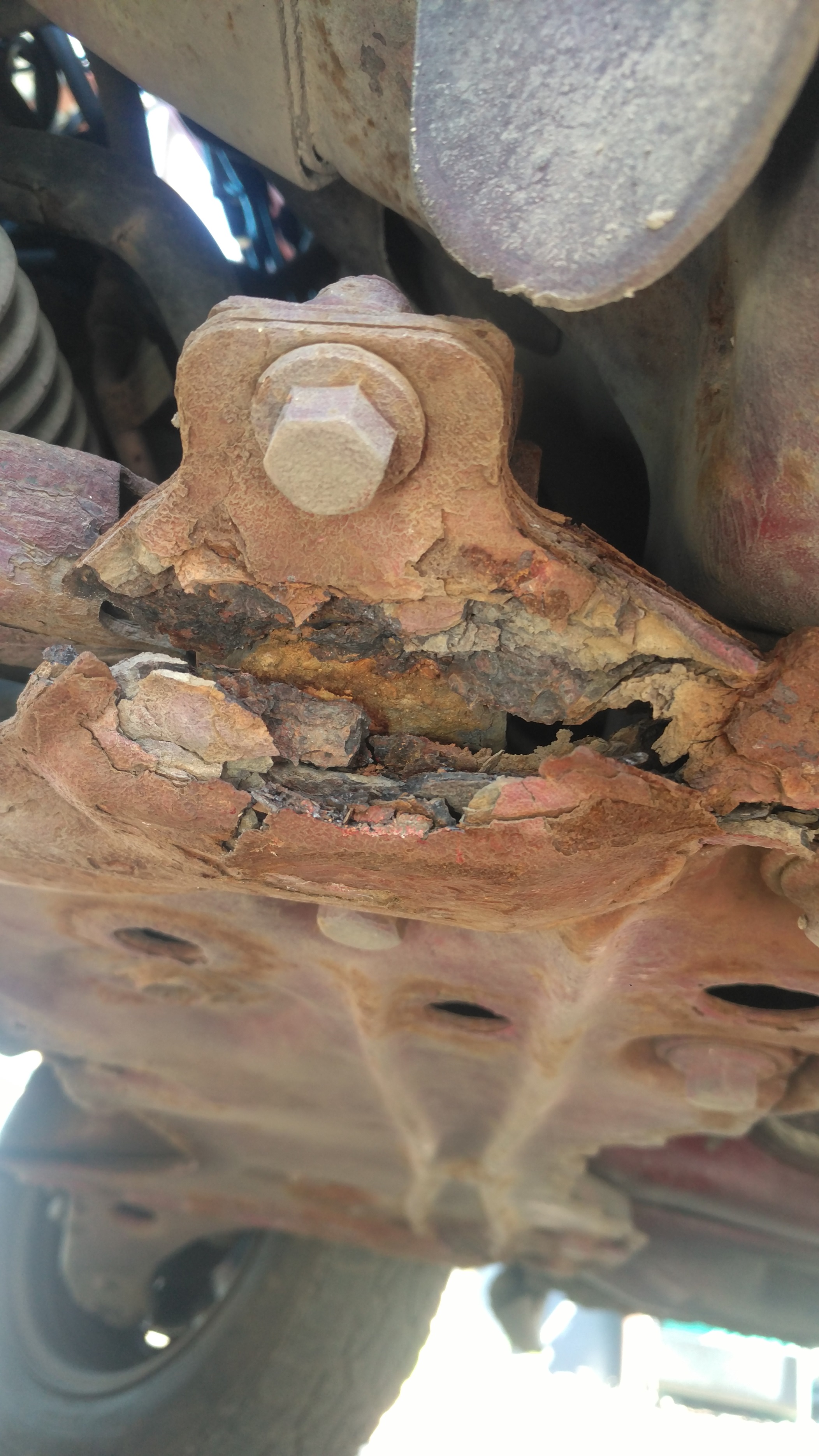

fordmaniac
Мнения: 1642
Re: Почукване и стържене в предницата при ляв завой
Мнение от fordmaniac » 25 май 2020, 17:15
Загадъчно щракане при въртене на волан и маневри, резултат:
Мостът е сменен.
Та с боб не става.
Мнения: 1205
Мнение от Ozzie » 25 май 2020, 20:58
@fordmaniac
:shock:
Това на Ради-1 ли е колата?
Ради-1
Мнения: 825
Мнение от Ради-1 » 25 май 2020, 22:21
Хах, не. При мен е здраво там, даже не съм изчистил старото масло и пази от ръжда.
