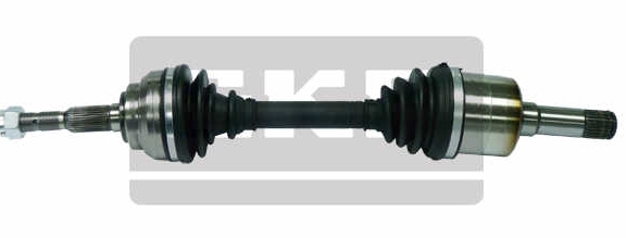

Усещам почукване все едно се намества нещо и стържене при ляв завой на първа, втора или свободна(с ниска скорост), и то само когато се качвам на бордюр(да е изравнено с цимент) или слизам от бордюр наляво. Също когато се спускам и правя ляв с много ниска скорост или съответно се изкачвам и пътя, по който завивам, е по-висок. Като на снимката:
Всички тези неща ги няма когато завивам на дясно и при ситуации на пътя когато се движа с по-висока скорост. Сменил съм амортисьори и биалетки. Ако не въртя волана, тоест само сляза от бордюра, щумовете ги няма. Прав ли съм да подозирам кормилните накрайници? В един сервиз, в който я огледаха отдолу ми казаха, че трипода на карето е за смяна. Сменял ли е някой и може ли то да издава горепосочения шум. В интернет няма почти никаква информация за него

Някой сменял ли е такъв трипод аз въобще не виждам къде се намира. Да не се вижда като свалиш някоя полуоска?

Този трипод се намира вътре във вътрешното каре.
Ако го сменяш, осигури и нова скоба за маншона и нова грес.

dmastard написа:
17 апр 2020, 19:00
Тук вътре ли?
Иначе като част се намира.
@Ozzie на шарнира му казвам кормилен накрайник, но и твоето съм го срещал.
Днес на един празен паркинг въртях волана и си чука на ляв завой. Остава да разбера може ли карето заедно с трипода да са проблем и къде физически се намират - от страната на скоростите или от другата
Като гледам е откъм скоростите където и без това ми е протекъл семеринг
Пс - Ще съм благодарен ако някой каже как са на руски каре и полуоска, че гугъл преводач не е точен

Благодаря. А вярно ли е че ако се чува на ляв завой, проблемът е в дясното каре/полуоска и обратното?

Ради-1 написа:
17 апр 2020, 20:30
Тук вътре ли?
https://i.imgur.com/ofQZdJn.jpg
Това което си показал е външното каре (шарнир). Иначе се ориентираш правилно- трипода е вътре в карето. Вътрешното каре е като това, в дясно на прикачената картинка.

Лошото е, че обикновено има износване и в чашката на карето, така че трябва да се смени комплект трипод и чашка.

Да, предполагам че така е по сигурно. Тъй като ще сменявам маслото на скоростите, тогава ще огледаме карето. Нали няма проблем да се смени след това без да се налага да се долива масло в кутията?

Не може да смениш вътрешно каре без да изтече поне половината масло от скоростната кутия. Няма как да се опише стържене, но не смятам че проблема е в карето. Износено вътрешно каре тресе при ускорение а не стърже.

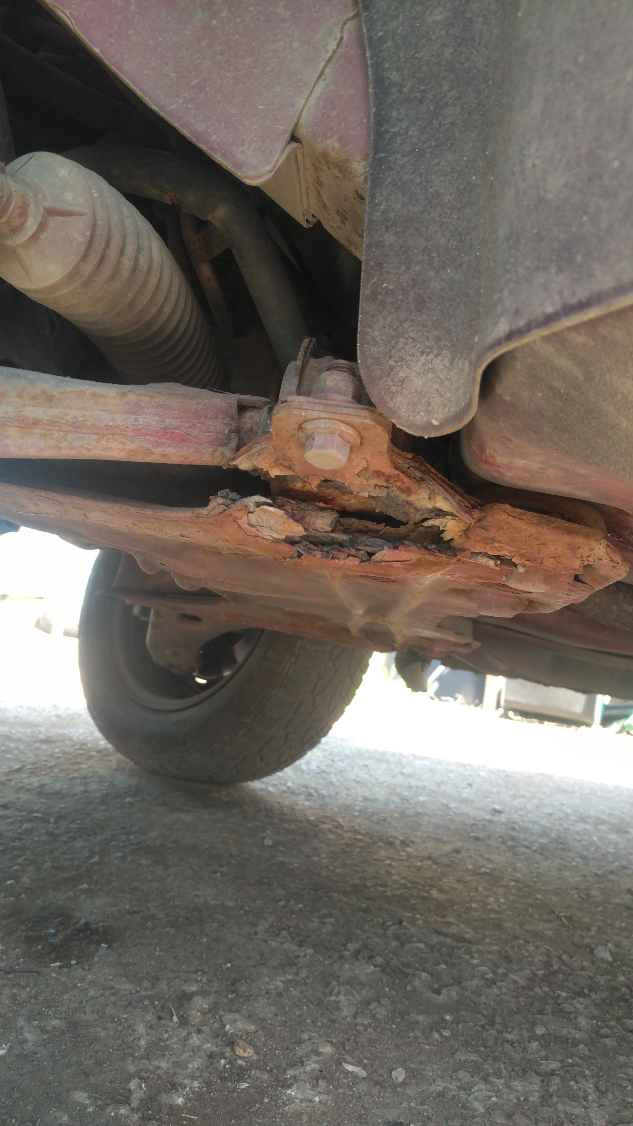

...счупена крайна навивка на пружина на амортисьор...

Отдолу е здрава, а отгоре май само със сваляне може да се прецениИзображение

Загадъчно щракане при въртене на волан и маневри, резултат:
Мостът е сменен.
Та с боб не става.

Това на Ради-1 ли е колата?

Хах, не. При мен е здраво там, даже не съм изчистил старото масло и пази от ръжда.
В един сервиз казаха трипод на полуоска, но пуснах темата за да съм сигурен, понеже няма много информация в нета.
Обаче от полуоска би трябвало да тресе при ускорение, а не да тропа с минимална скорост
