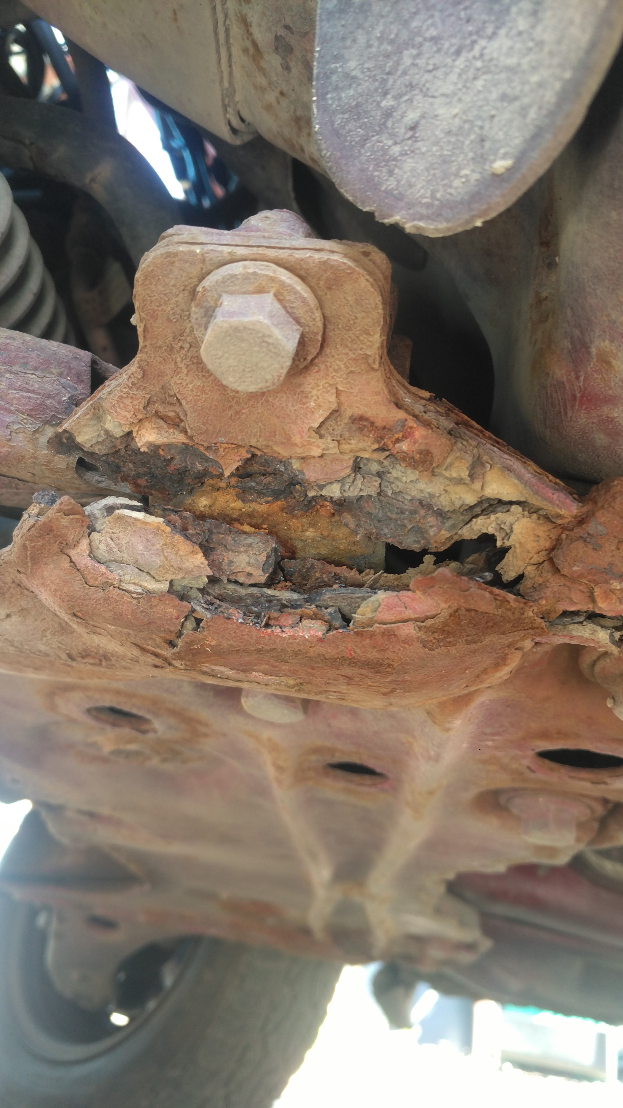

valio57 написа:
23 май 2020, 21:19
... Торсион,биелетка,шарнир или каре както си се ориентирал...
...счупена крайна навивка на пружина на амортисьор...

Ради-1
Мнения: 825
Re: RE: Re: Почукване и стържене в предницата при ляв завой
Мнение от Ради-1 » 25 май 2020, 14:33
OgiDogi написа:
valio57 написа:
23 май 2020, 21:19
Отдолу е здрава, а отгоре май само със сваляне може да се прецениИзображение

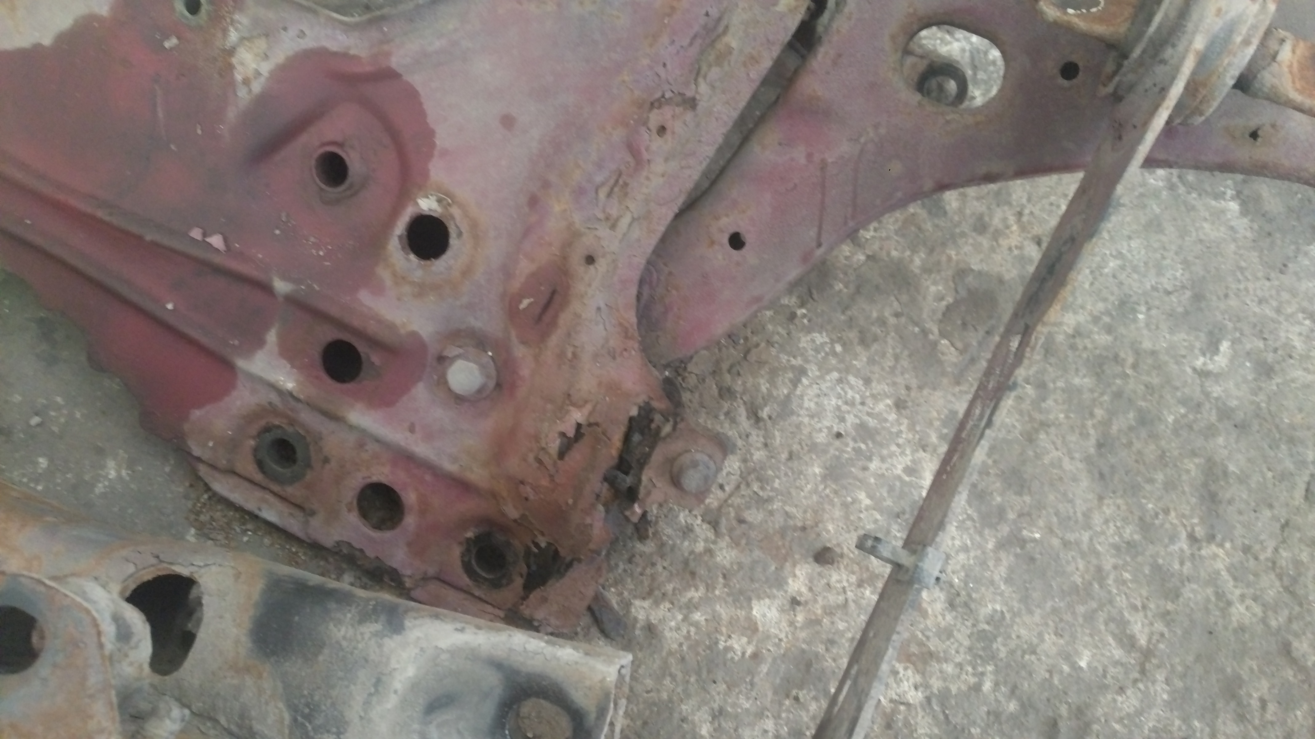

fordmaniac
Мнения: 1642
Мнение от fordmaniac » 25 май 2020, 17:15
Загадъчно щракане при въртене на волан и маневри, резултат:
Мостът е сменен.
Та с боб не става.
Мнения: 1205
Мнение от Ozzie » 25 май 2020, 20:58
@fordmaniac
:shock:
Това на Ради-1 ли е колата?
Ради-1
Мнения: 825
Мнение от Ради-1 » 25 май 2020, 22:21
Хах, не. При мен е здраво там, даже не съм изчистил старото масло и пази от ръжда.
