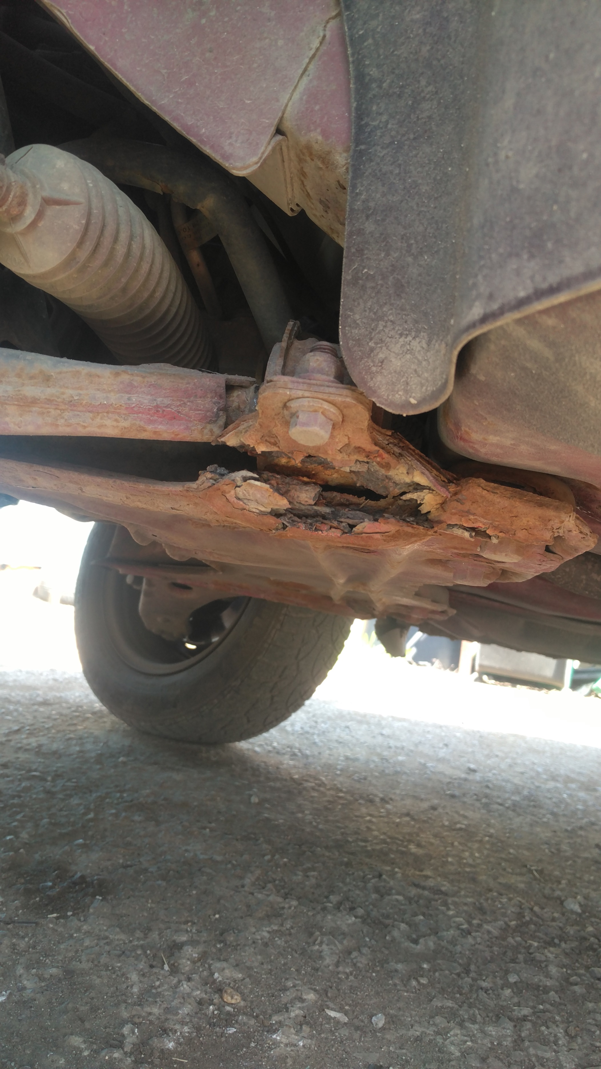

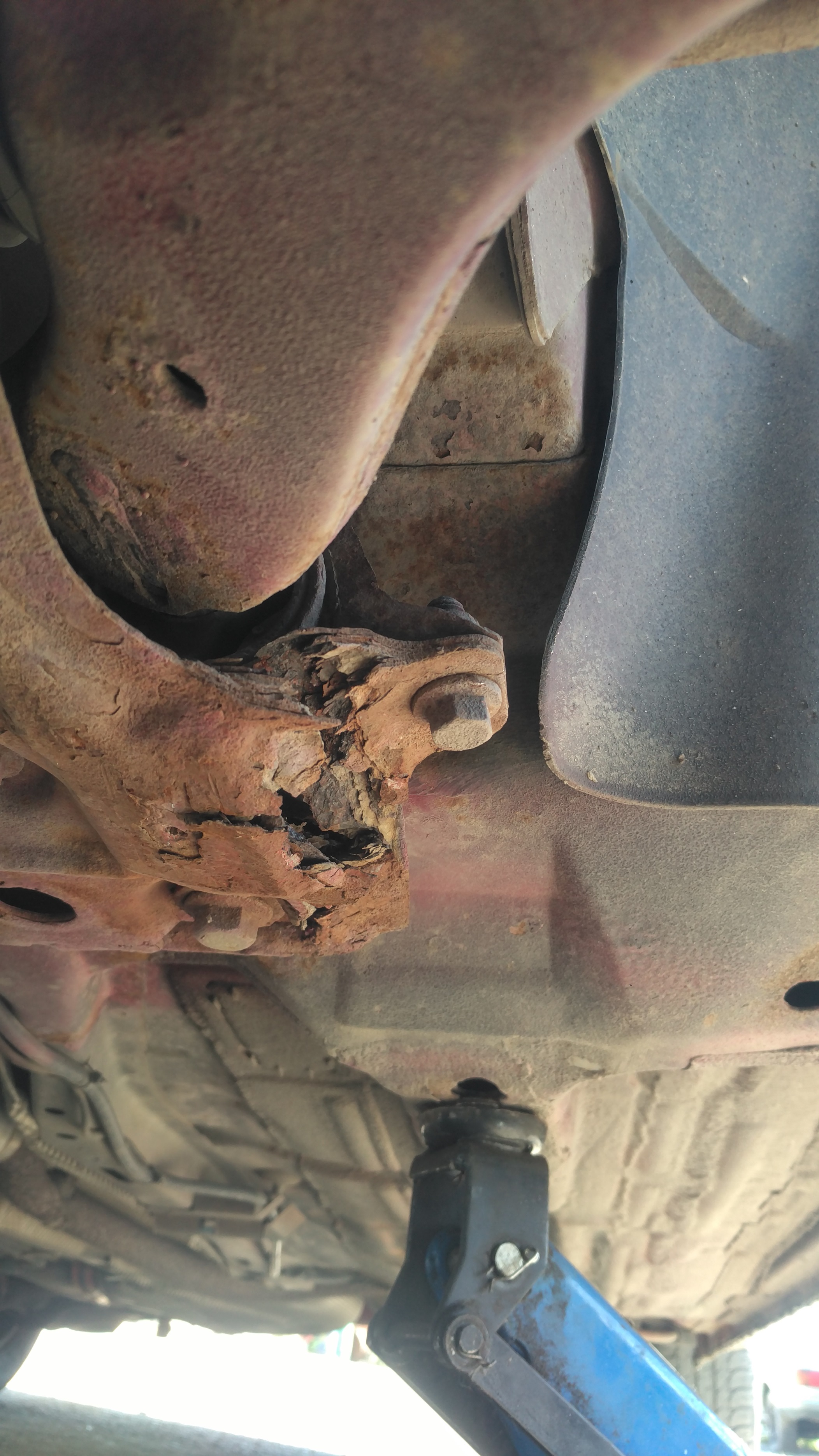

fordmaniac
Мнения: 1642
Re: Почукване и стържене в предницата при ляв завой
Мнение от fordmaniac » 25 май 2020, 17:15
Загадъчно щракане при въртене на волан и маневри, резултат:
Мостът е сменен.
Та с боб не става.
Мнения: 1201
Мнение от Ozzie » 25 май 2020, 20:58
@fordmaniac
:shock:
Това на Ради-1 ли е колата?
Ради-1
Мнения: 825
Мнение от Ради-1 » 25 май 2020, 22:21
Хах, не. При мен е здраво там, даже не съм изчистил старото масло и пази от ръжда.
В един сервиз казаха трипод на полуоска, но пуснах темата за да съм сигурен, понеже няма много информация в нета.
Обаче от полуоска би трябвало да тресе при ускорение, а не да тропа с минимална скорост
