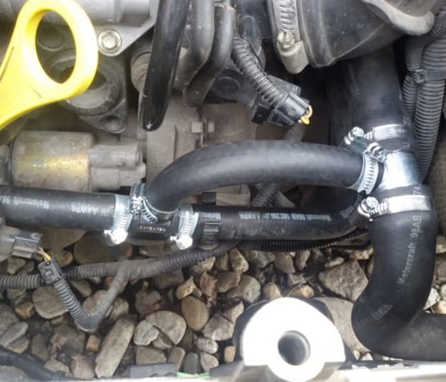

В крайна сметка и при мен се наложи да се прави байпас. Стрелката вече не мърда от средата. Температурата е в рамките на 89 до 95 градуса. При много градско и задръствания качва 3-4 градуса. При спускания спада до 85-82. Парното също беше вързано с тройници. И термостата беше сменен.
Първоначално бях купил Термостат CALORSTAT by Vernet парт номер: TH6837.74J който се оказа неподходящ. Така че имайте го предвид за двигател 1.6 2000 година
Байпасът беше направен от Фордманиак, като ми даде и гаранция. Минах +500 км и нямам проблеми.

- Мнения: 10866
Re: "Focus 1.6 Zetec - странен проблем. " - Прегряване!
Ето това представлява байпаса.

Здравейте колеги! Вече втори ден карам Фокусчето с байпас, така както го показвате на снимките ! Имах малки затруднения с намирането на големия тройник 32х32х16, но проблемът е решен частично. Сега стрелката за температурата на Фордчето закова в средата, но парното почти изчезна! Има ли някакво решение с отоплението на купето, или да пиша на сенника "Честита пролет"
