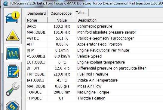

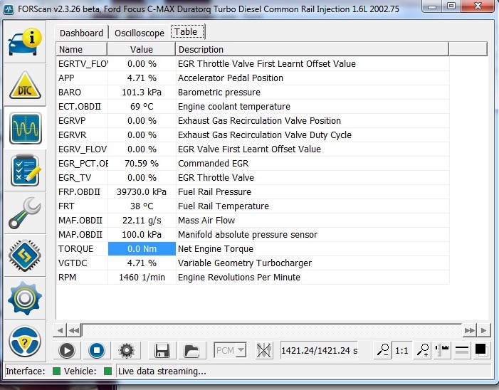

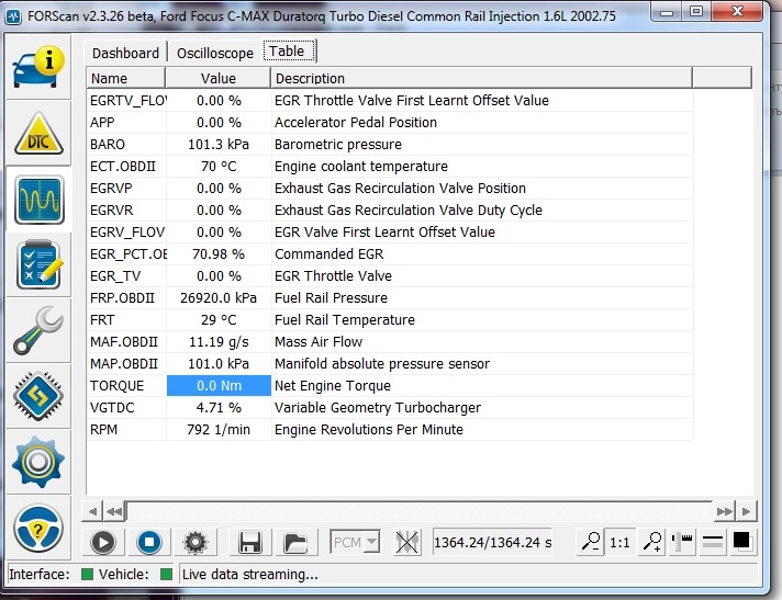

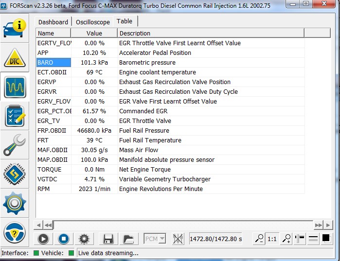

Малко данни, които записах днес. Съответно на празен ход, при 1400-1500 rpm и при ~2000 rpm.
Това което ми прави впечатление, че при различните режими, предпоследния показател (VGTDC / Variable Geometry Turbocharger) не променя стойността си, а сякаш не би трябвало да е така.

P.S. Извинявам се за трите последователни мнения. Не мога да прикача трите screenshot-a в едно мнение.
- OgiDogi
- Мнения: 2048
- Местоположение: Сливен
Re: Електрически клапан / преобразувател за управление на променлива геометрия
Първата и третата всъщност са еднакви, нещо си омотал при качването.
Ако искаш да видиш разлика, вдигни оборотите над 3000. Тогава вече имаш нацяло затворен EGR и започва същинското регулиране на налягането в колектора.
- Ozzie
- Мнения: 1202
А пък уж пет пъти гледах като качвах снимките.
Редактирах първото мнение.
Утре имам едно обикаляне, 200-250 км. Ще гледам пак да запиша някакви данни на по- високи обороти.
EGR-a, доколкото ми е известно, не е функциониращ от две години насам. Написах в едно от по- горните мнения.
- Ozzie
- Мнения: 1202
Това записах днес.
Веднага след стартиране на двигателя:
В момента в които потеглих процентите на променливата геометрия паднаха на 4,7 - 4,8 и останаха така, докато се паркирам обратно.
Още две отчитания, при около 3000 оборота.
Та прибрахме се, вдигнах капака, без да гася двигателя и накарах сина да си поиграе с педала на газта. Стержена на актуатора изобщо не помръдваше. Накарах го да изгаси, стержена отиде в най- горно положение. При следващо стартиране слезе надолу, върна се до някакво междинно положение и си остана така, независимо от промяната на оборотите.
Управление на променливата геометрия очевидно има някакво, но доста неадекватно.
- OgiDogi
- Мнения: 2048
Имаш управление, търси проблема другаде. По някаква причина, компютърът задържа в това положение.
Гледам, че стойностите за диференциално налягане на DPF са еднакви при празен ход и на 3000 оборота, някакви 12 kPa - това не е реално и нормално. Ако без да е запален двигателя, пак е толкова - търси и отстранявай проблем с датчик, окабеляването му или запушени тръбички към него.
И така - отстраняваш едно по едно, нещата ще си дойдат на място.
- Ozzie
- Мнения: 1202
Пак е толкова.
Пуснах да гледам този параметър от чисто любопитство. Колата е EURO 3 и до колкото ми е известно е без DPF филтър, а само с катализатор, който на всичкото отгоре, най- вероятно е изтърбушен, съдейки по некадърната заварка от долната му страна. Вертикален е, разположен непосредствено след турбото. Нищо не влиза или излиза от него като датчици, тръбички и пр.
Възможно ли е да показва налягането в изходящия колектор или някъде по изпускателната система?
- OgiDogi
- Мнения: 2048
Абе и други странни неща се наблюдават - налягане в колектора при едно и също положение на педала и еднакви обороти, но при различни скорости - различни предавки и съответно натоварване - съвсем едно и също. Обратно погледнато, то и педалът няма как да е на същото положение за едни обороти при различни предавки.
За по-точна диагноза, май ще трябва да се снемат графики - за различни обороти и натоварване, какво положение на педала и какво налягане в колектора има. Може и да изскочи нещо.
